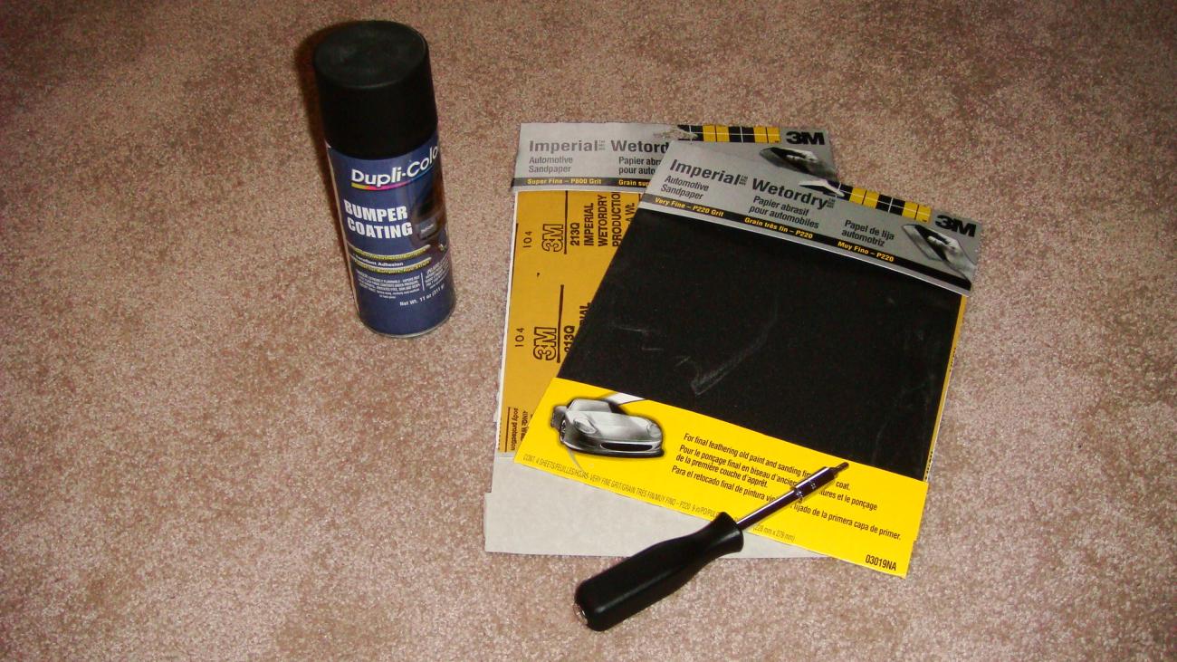

OUTILS
i) Peinture couleur dupli, promoteur adhésif couleur dupli, papier de verre et MASQUE: J'ai utilisé la peinture pare-chocs d'Autozone car elle crée un aspect mat; papier de verre (j'ai choisi 220 et 800); s'il vous plaît acheter un masque (je soufflais de la peinture noire sur mon nez à la fin de la journée)
*ou*
L'indicateur de marché secondaire couvre
ii) Tournevis hexagonal
iii) Tournevis à tête plate
iv) E9x M3

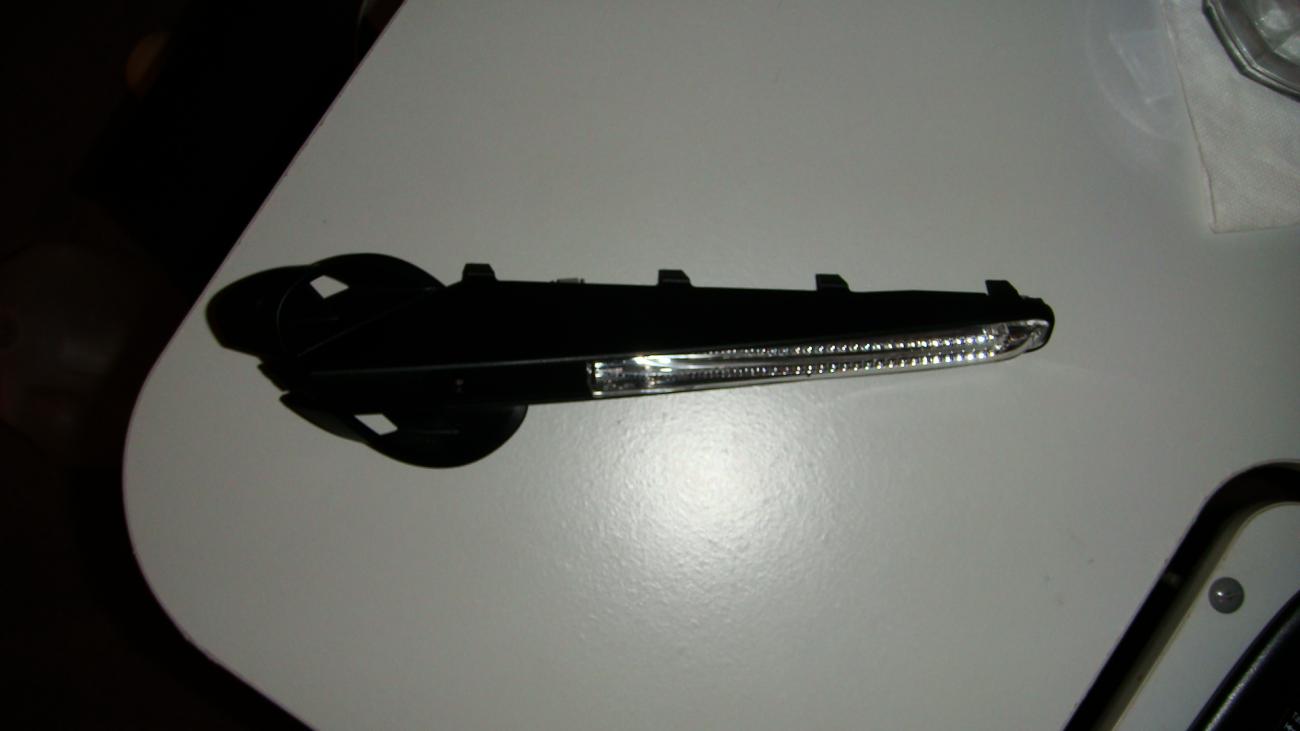

ÉTAPES
1. Retirez les évents latéraux en pinçant et en tirant les évents latéraux. Veillez à ne pas tirer tout le chemin car le câble de l'indicateur latéral est toujours connecté.
2. À l'aide d'une tête plate, décrochez le câble indicateur latéral.

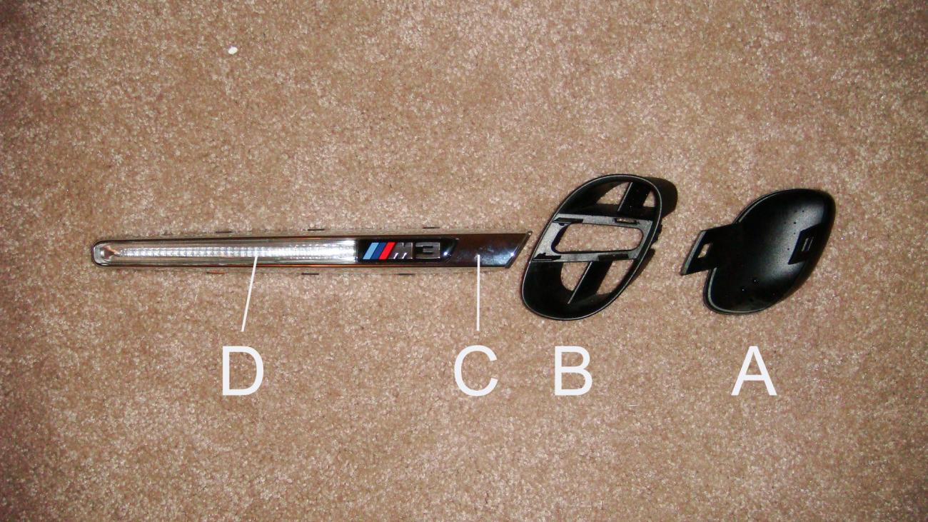

3. L'ensemble d'évent latéral comprend 4 parties: a) couvercle supérieur, b) couvercle central, c) couvercle de l'indicateur latéral chromé et d) indicateur latéral. Détachez (a) et (b) en le tirant * doucement* mais fermement loin de (c) & (d).

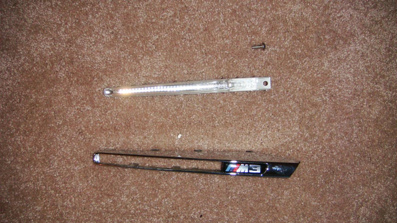

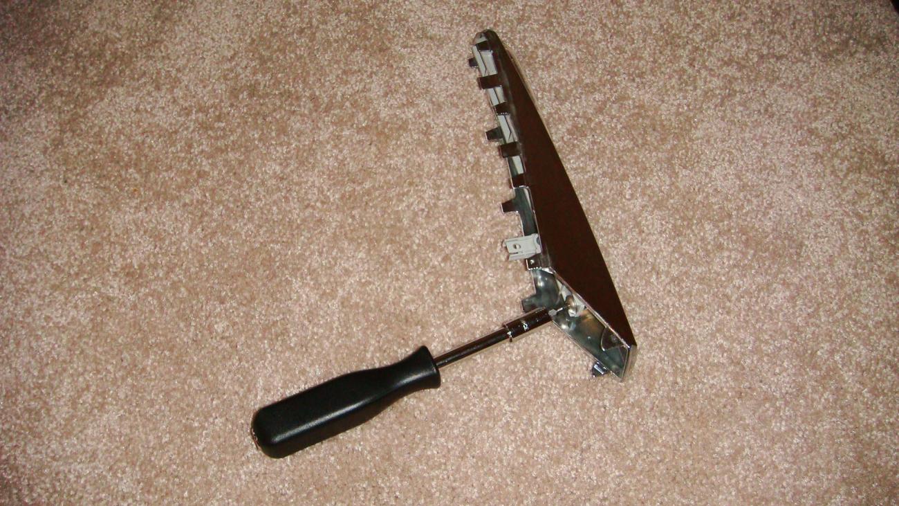

4. Dévissez l'indicateur latéral (c) de son couvercle chromé (d) en utilisant un pilote hexagonal.

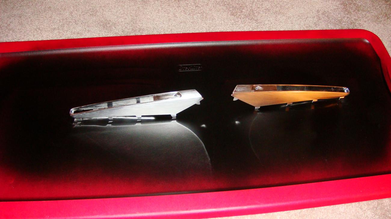

OPTION 1: Si vous voulez peindre votre propre évent latéral
5. Tapez l'autocollant ///M3 ou retirez-le en utilisant un tournevis à tête plate.
6. Poncez le cache du clignotant. J'ai utilisé 220 et 800. Mais vous pouvez choisir ce que vous jugez approprié.
7. Peindre la couverture chromée (et l'autocollant). Si vous faites des dégâts, laissez sécher, poncer et repeindre.
8. Réassemblez les composants.

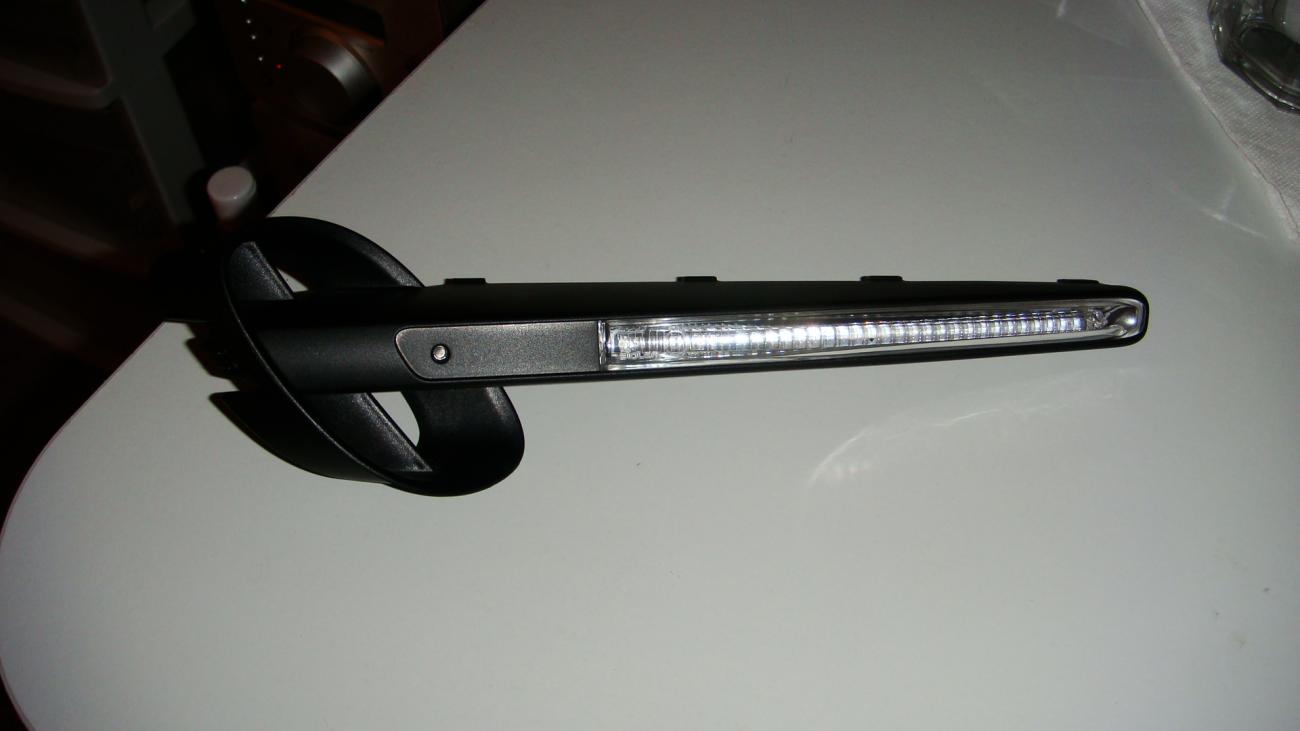

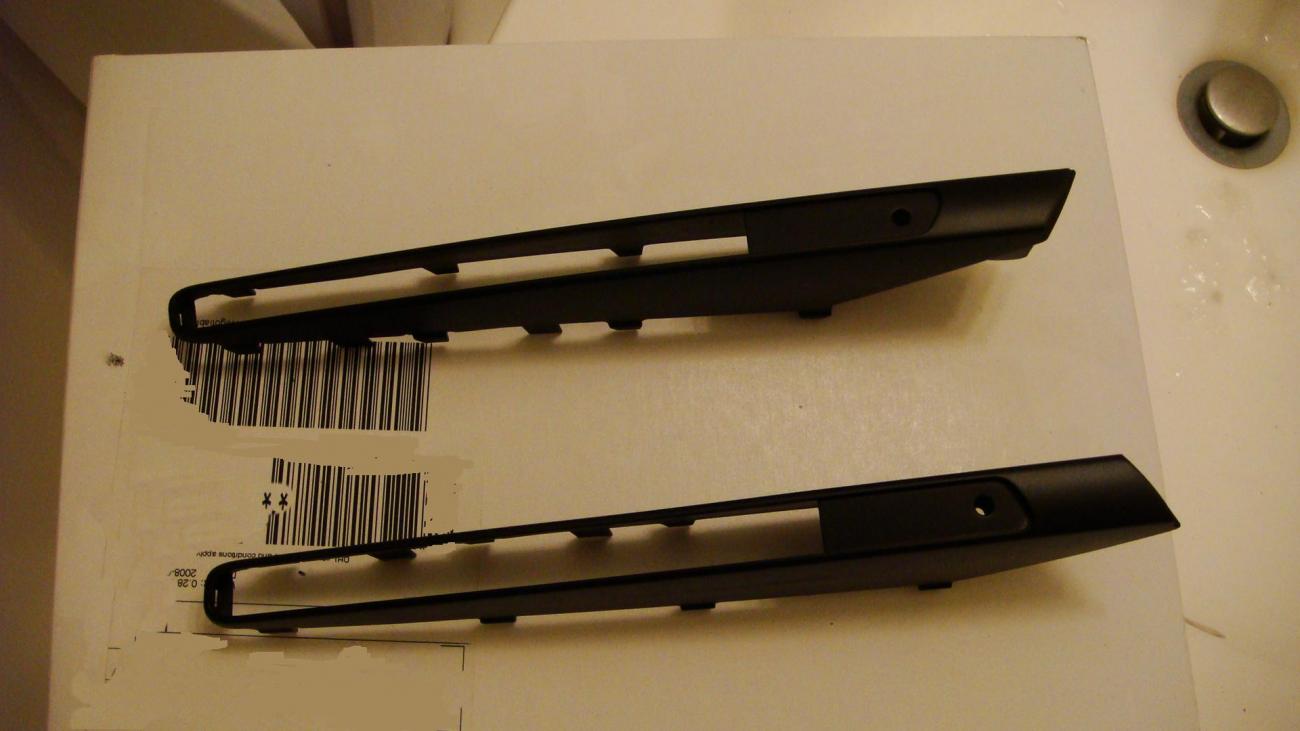

OPTION 2: Si vous le remplacez par une pièce de rechange
5. Remontez les composants avec votre couvercle de rechange.

it's a cover that blocks the passage. the side vents are nonfunctional, at least on E92/3
Damn, I didnt know that. Can it be fitted back without part A?
If so, for example, when you removed the parts to paint, does it have a passage to the engine bay or is it still blocked by something else? Could it be made fuctional? I havent looked yet

yes. it can be fitted w/o A, but wouldn't recommend it because water might just stay in the compartment.
i stuck my arm in there and seems like it's sealed. not 100% sure though.
