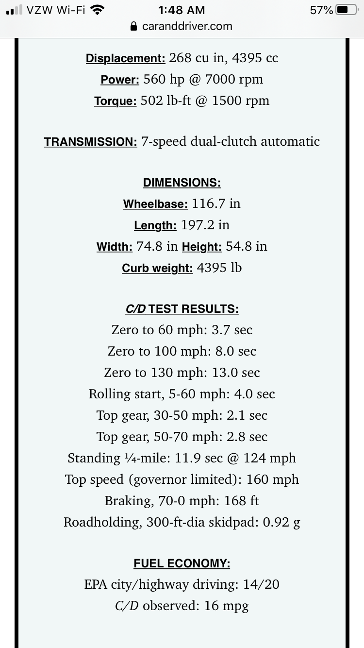

Je n'ai pas conduit de M6gc mais je possède une E90 suralimentée (ESS VT2-625) et j'ai piloté plusieurs autres voitures hautes performances. J'ai joint et lié les résultats des tests de C&D pour un M6gc 2014. Le temps de 60-130 mph est 13 - 3.7 9,3 secondes. C'est le haut de gamme pour un E9X M3 suralimenté d'étape 2, comparable à la façon dont on performerait dans un temps de 95 degrés après avoir été assis dans la circulation. Un certain nombre d'E9X suralimentés sont capables de faible 7 secondes 60-130 mph fois, surtout par temps plus froid. Si vous êtes à Cali avec une faible humidité, suralimenter la E90 va probablement entraîner une voiture plus rapide en moyenne. Mais il suffit de comprendre que les E9X suralimentés sont très sensibles à la chaleur. Vous pouvez littéralement varier entre l'accélération GT3 et GT4 (981) en fonction de la température ambiante et du débit d'air.
Une autre façon de voir les choses est cependant que le M3 suralimenté sera au pire aussi rapide que le M6gc. Je ne sais pas si les mises à jour ou les mods post-2014 changeront cela de manière significative.
https://www.caranddriver.com/reviews/a15113469/2014-bmw-m6-gran-coupe-test-review/

Good calls; edited my reply. No clue what happens if you mod the M6. Assumed OP meant SC E9X vs. stock M6.
