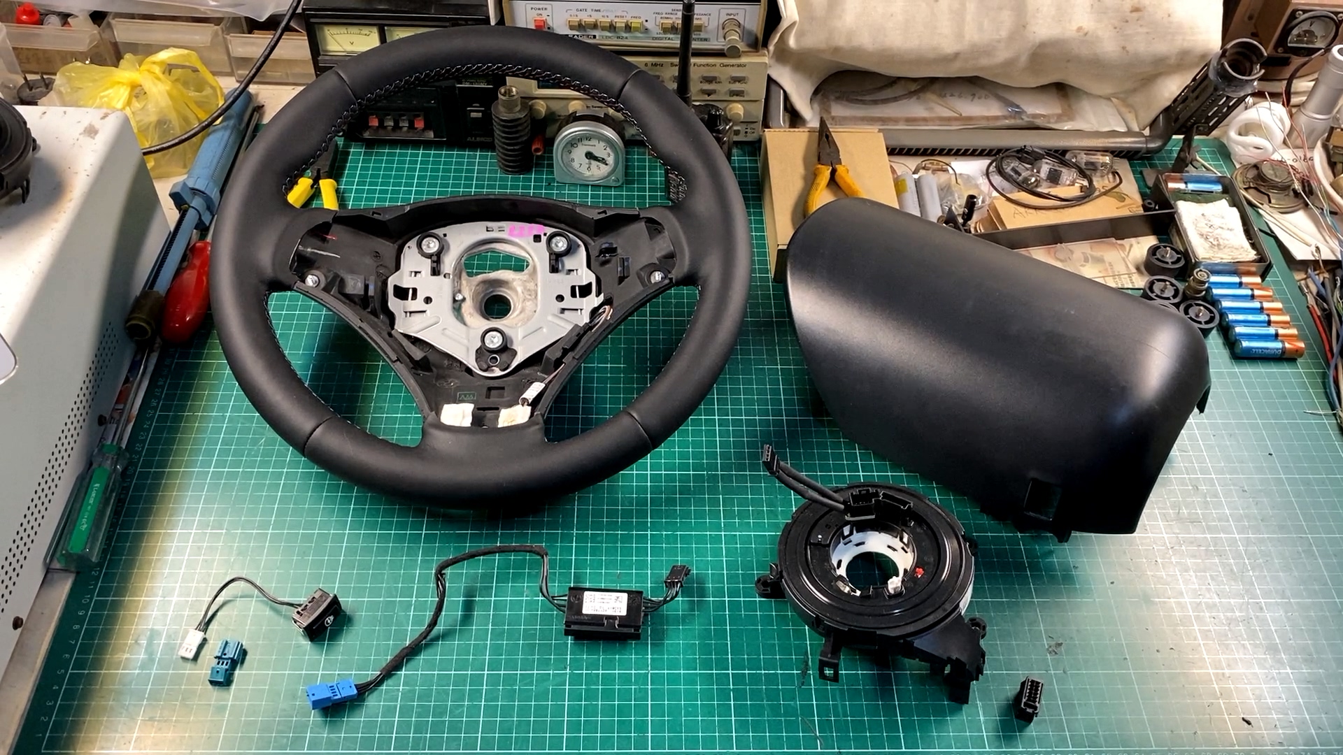

Tout d’abord, grâce à la grande communauté.:thumsup: Ce projet ne pouvait pas être fait sans les informations que j'ai reçues du forum. J'ai donc documenté le travail et je l'ai partagé sous la forme d'une vidéo YouTube, dans l'espoir d'aider quelqu'un qui est également intéressé par cette rénovation.
Vous pouvez commencer par Ep. 4 où 1-3 sert d'information de base et de préparation. Amusez-vous !

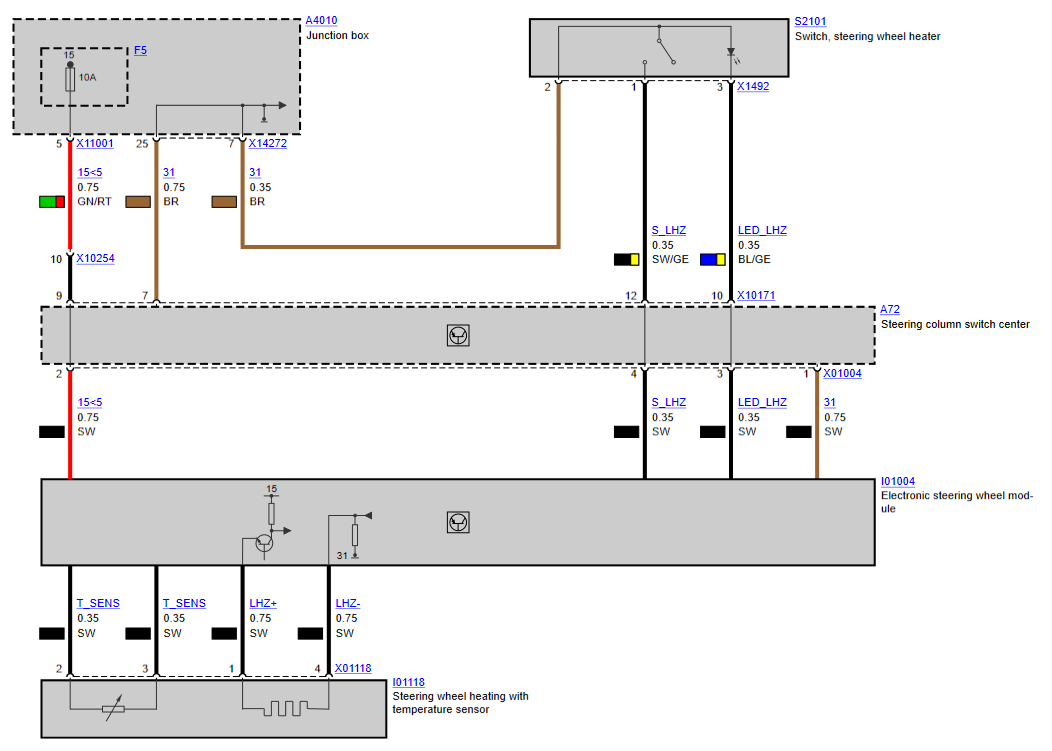

  • Les travaux ont fait référence à BMW WDS de E91 LCI.
  • Toutes les pièces sont disponibles en ligne.
  • J'ai ajouté un fusible à la boîte à fusibles pour le chauffage.

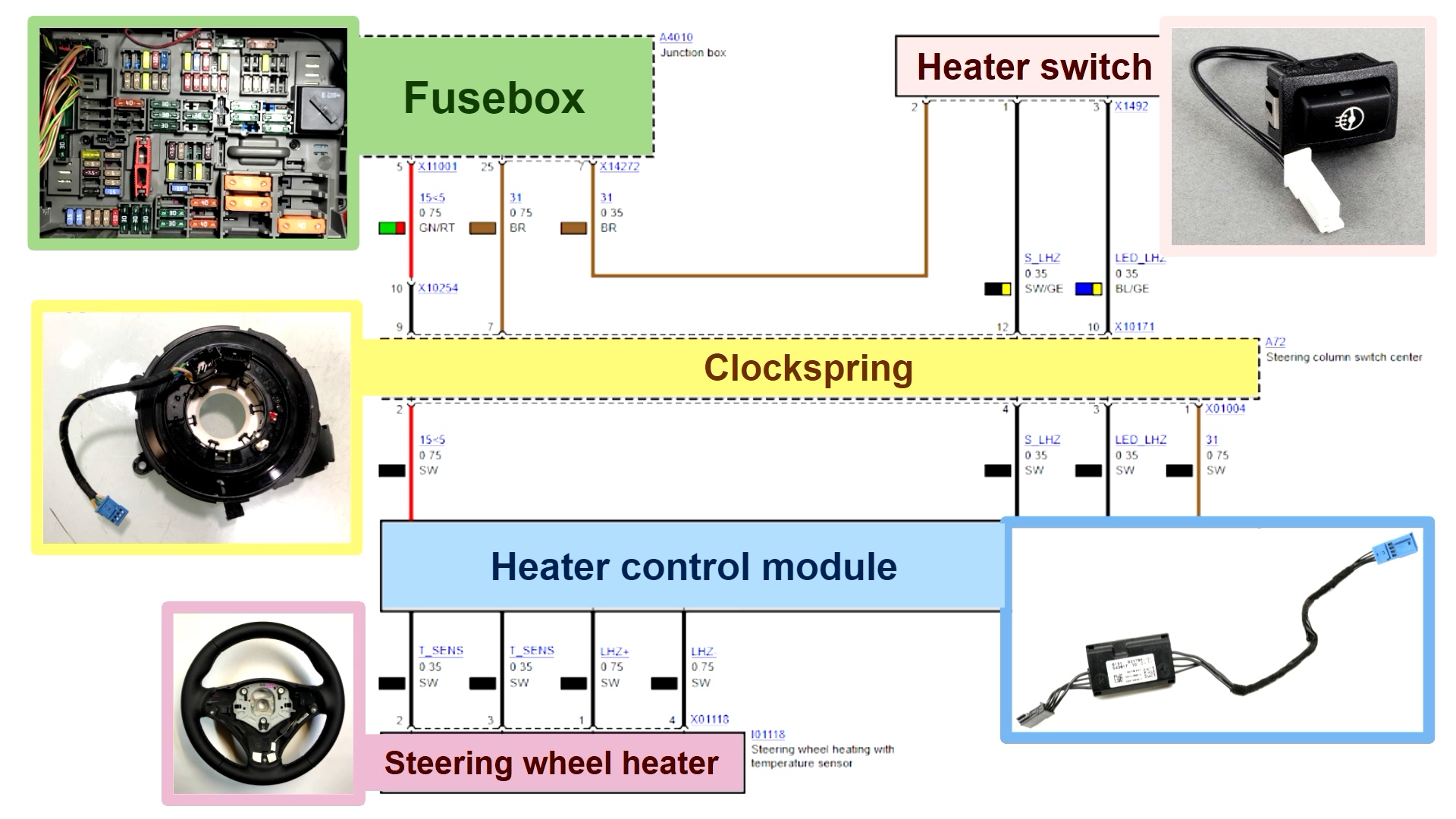

Pièces requises :
  • Volant chauffant 32 30 6 795 571
  • Module de commande du réchauffeur 61 31 9 217 864
  • Interrupteur de chauffage 61 31 9 143 639
  • Prise de commutation chauffée 61 13 6 931 929
  • Ressort d'horloge 61 31 9 169 765
  • Boîtier de prise 12 broches 61 13 6 954 518/Tyco TE1718767-1
  • Garniture inférieure de la colonne de direction 61 31 9 174 346
  • Contacts à broche MQS (mâle) 61 13 1 393 723
  • Contacts à broche MQS (femelle) 61 13 1 393 724
  • Contact à ressort plat double 61 13 8 364 583
  • 10A Fusible (petit)
  • Fils électriques (0,35 mm ^ 2, 0,75 mm ^ 2)

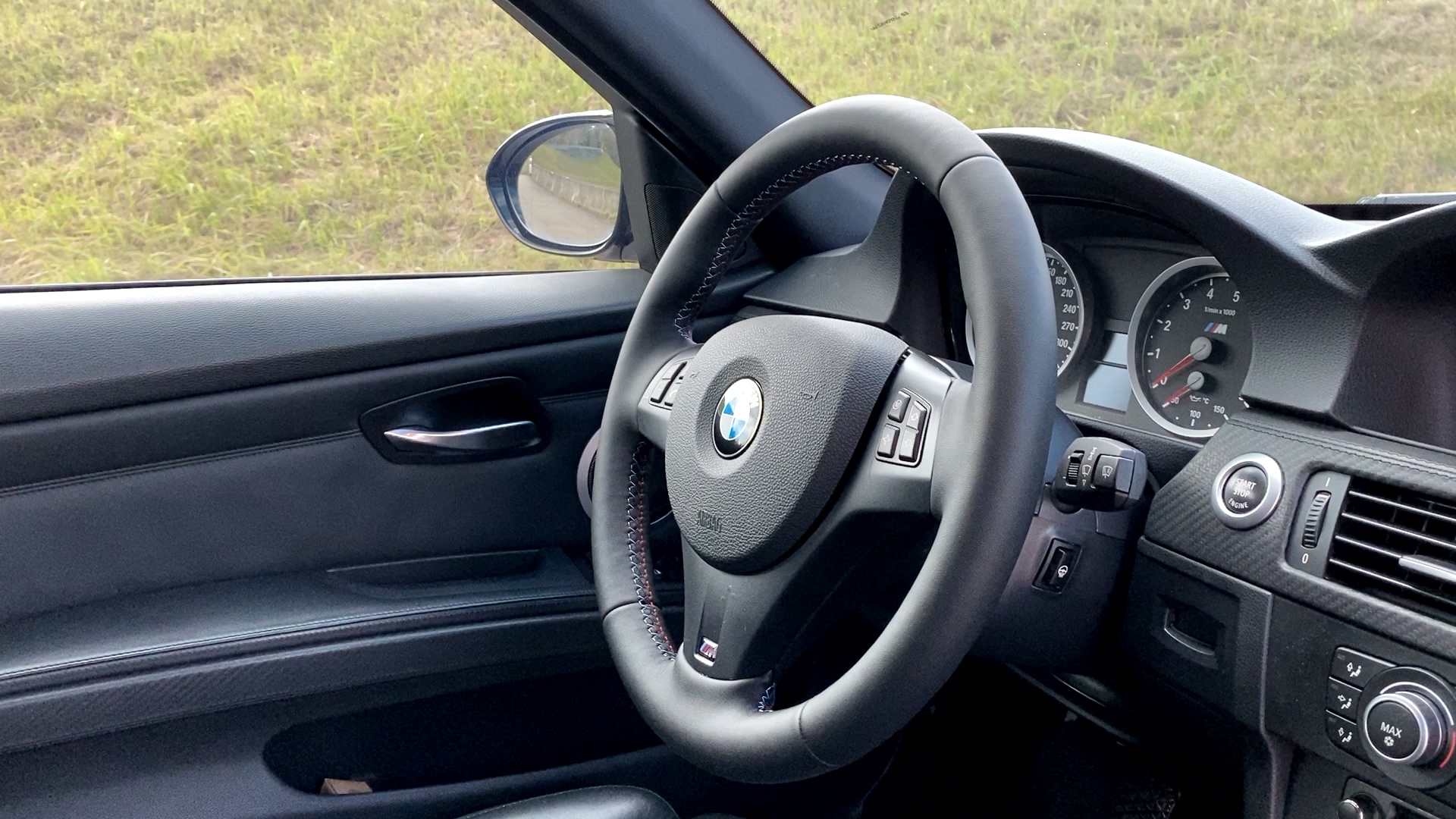

Message à retenir :
  • La sensation du volant ne peut pas rivaliser avec celle de l'original qui est en cuir nappa véritable. Je préfère toujours l'ancien.
  • L'interrupteur de chauffage n'a qu'une seule position. Nous ne pouvons pas ajuster son pouvoir.
  • Coût total autour de 600 USD.

There's a temperature sensor in the steering wheel that adjusts the heat level. So, as you use it, you'll notice that the steering wheel is hotter when it's cold inside your car, and it cools down as the interior temperature increases. I found this out from using it. I initially thought that it was on full blast, or off completely using the switch. I was pleased to find out it auto-adjusts the heating.
I can tell you, having had mine for the past 2 winters, now, that it gets quite hot, when it's really cold out. It does take some time to fully heat up, though.

J'ai fait l'installation de mon 6-MT E90 M3. Je suppose que le circuit supplémentaire que vous avez mentionné se réfère au ressort d'horloge pour les voitures avec palette.
Et oui vous avez raison, les M3 n’ont pas l’option de volant chauffant. Je n'ai donc pu trouver que le schéma électrique des modèles non-M.
Faites-moi savoir si vous avez d'autres questions!
