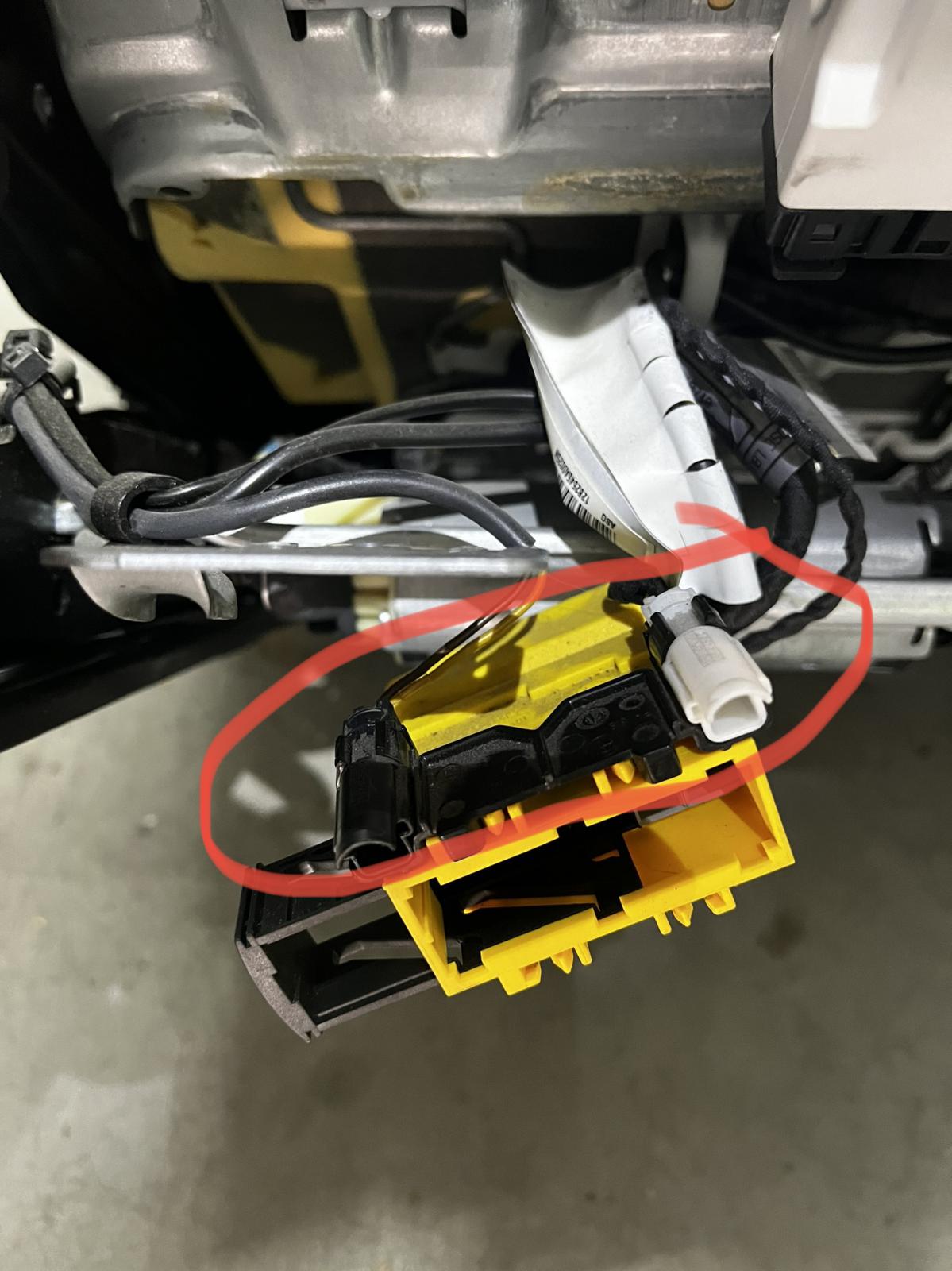

Sièges pré-LCI installés (2009) sur un 2013 E92 M3. Les sièges n'avaient pas de connexions Active Headrest, c'est pourquoi je soupçonne que les feux airbag et ceinture de sécurité sont allumés.
Est-il possible de coder l'AHR pour effacer les lumières?
(photo montre les connexions sur mes anciens sièges. Les sièges pré-LCI n'en ont pas)

Oui, il peut être codé
Que faut-il faire pour coder l'appuie-tête actif?
Quel ECU et quelle valeur ?
Je ne pense pas que les erreurs puissent être codées. J'ai codé toutes les erreurs qui apparaissent à la suite d'un échange de siège similaire et les erreurs persistent. Je pense que le connecteur doit être sauté avec une résistance de 1,8 ohm, ce qui est ce que j'essaie ensuite. Je vous le signale.
