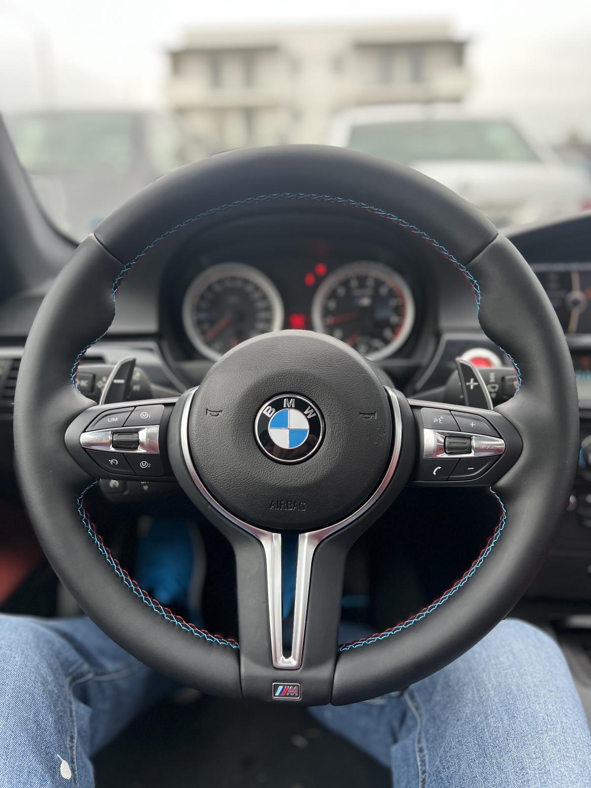

Bonjour à tous,
Je viens d'installer le volant de la série f sur mon e92 dct.
presque tout fonctionne comme prévu avec l'adaptateur de volant.
La seule chose que je ne peux pas travailler est la pagaie
Les shifters.
Quelqu'un a-t-il déjà réussi à les faire travailler ?

réussi à les faire fonctionner.
J'ai dû changer les resitors des pagaies M5 pour que les valeurs correspondent à celles du m3.
Le bouton M1 fait ce que le bouton M faisait et le bouton m2 ne fait rien, mais je pense que je vais le câbler pour faire la même chose que le bouton M1.
La roue a l'air bien dans l'e92 avec les sièges m4.
https://flic.kr/p/2oqUs2L

treishu wroteHey , could you elaborate more on the swap ? What adapter did u use ? Thx in advanceHi everyone,
I have just fitted the f series steering wheel to my e92 dct.
almost everything works as expected with the steering wheel adapter.
the one thing that i can’t get to work is the paddle
shifters.
did anyone ever manage to get them working?
Zurek wroteHi,Hey , could you elaborate more on the swap ? What adapter did u use ? Thx in advance
there is a company that makes the adapters. Not sure if i’m allowed to paste the link.
There is also a youtube video with a guy who retrofits it.
treishu wroteHey, Can you give detailed information about the processes you have done for the paddles?Managed to make them work.
i had to change the resitors in the M5 paddles so that the values match the m3 ones.
The M1 button does what the M button used to do and the m2 button does nothing but i think i will wire it up to make the same as the M1 button.
imo the wheel looks ok in the e92 with the m4 seats.
