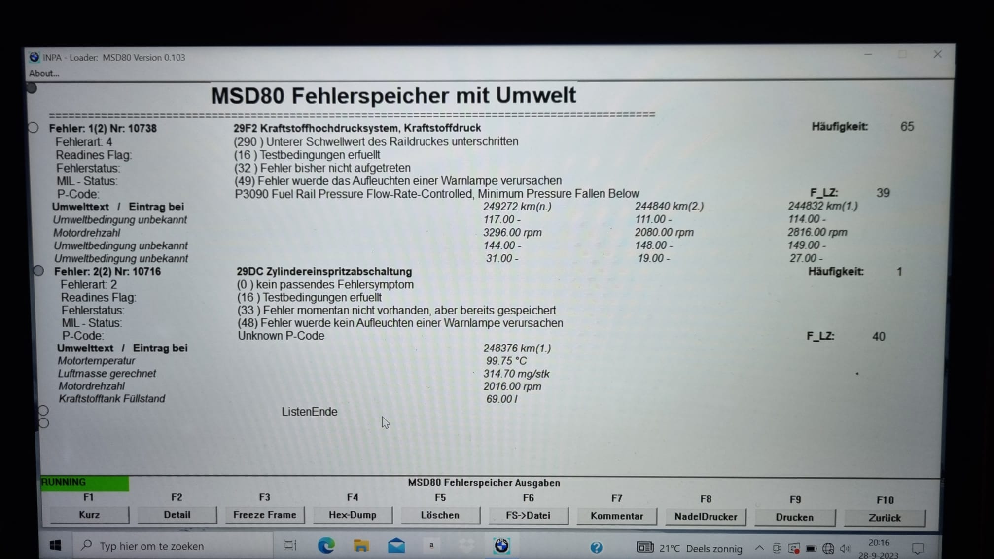

Bonjour, quand j'accélère ma voiture (E60 525i LCI N53), la voiture donne un choc et passe en mode sans échec et la moitié du voyant moteur s'allume parfois.
J'ai donc obtenu INPA et lu les codes d'erreur, et il donne le code d'erreur 29F2 HPFP pression minimale tombée en dessous.

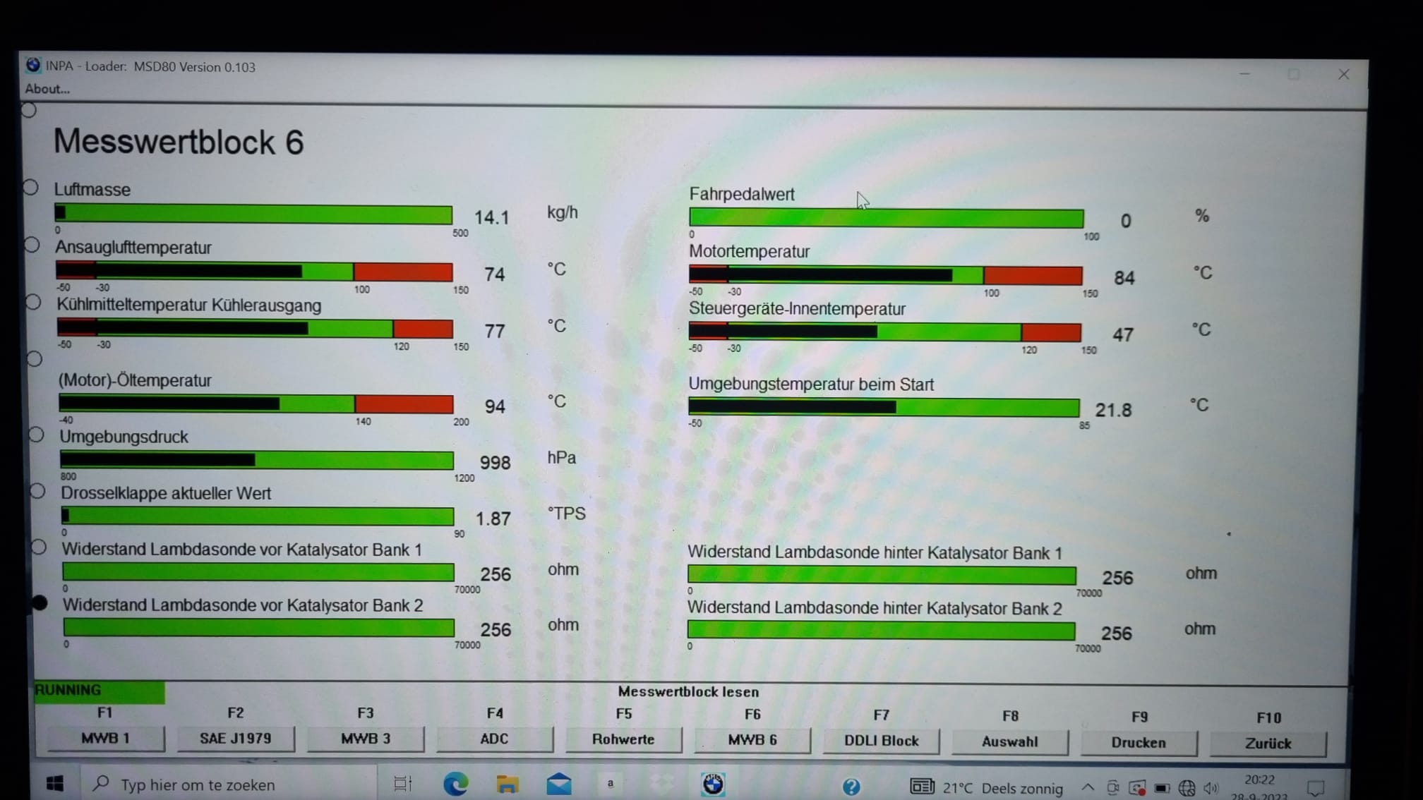

Quand je veux vérifier la pression de carburant dans INPA, c'est juste vide et ne montrant pas, comment puis-je obtenir INPA pour me montrer la pression de carburant?
il doit être sur le côté droit aux rangs 5 et 6.

Bonjour, avez-vous demandé à Inpa de montrer les lectures de pression d'essence?
Ma copie est exactement la même même après la mise à jour des fichiers SP DATEN E89.
