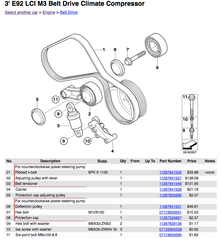

Si votre M3 a une date de production AVANT le 4/29/08 :
1: Ceinture de serpentine AC / Direction assistée
- Continental 6K1065 ou Portes K060420 (Remplacé par BMW 11287838200)
2: Poulie de tendeur de ceinture AC / PS
- INA 5320557100 FP05571 (Remplace poulie sur: BMW 11287838196)
3 : Strut de tendeur de ceinture d'AC/PS
- BMW 11287835422 (Il y a un INA PN, mais il ne semble pas être achetable.)
- BMW / INA 11281709613 (Pièce du moteur M62TU qui est de même taille et s'adapte à nos voitures!)
6: Déviation de la ceinture AC / PS / Poulie d'enfant
- INA 5320418100 / FP04181 (Remplacé par : BMW 11287841228)

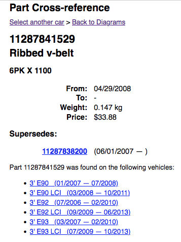

Si votre M3 a une date de production ON OU APRS le 4/29/08 :
- Continental 6DPK1100 (Remplacé par BMW 11287841529)
- INA 5320557100 FP05571 (Remplace la poulie sur: BMW 11287841527) (version E60 M5: INA 531 0760 10)
- BMW 11287841546 (Il y a un INA PN: INA F-239109.01, mais il ne semble pas être achetable.)
- INA 5320515100 FP05151 (Remplacé par : BMW 11287841531)

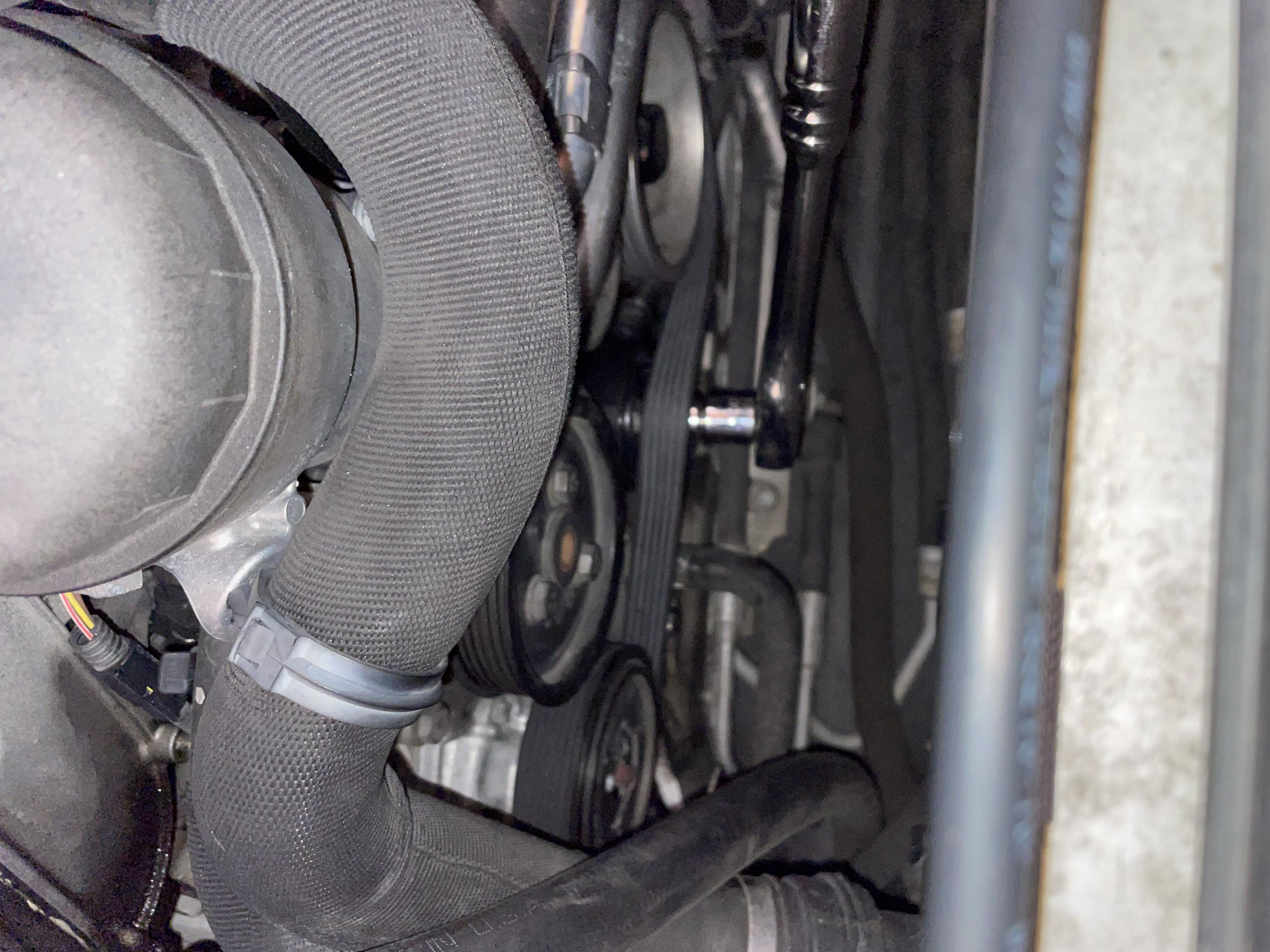

J'ai une M3 2010 et la ceinture AC / PowerSteering refuse de continuer. Je ne comprends pas pourquoi, j'ai une nouvelle ceinture continentale à double face pour elle mais c'est juste un peu trop petit pour tenir autour de toutes les poulies.
Poulie de tensionneur que j'ai est FP05571
J'ai fait courir des ceintures à simple face parce qu'elles vont réellement s'adapter. Ils s'usent vite évidemment parce que ce n'est pas la bonne ceinture, de temps en temps j'essaie d'avoir le double côté pour tenir mais il ne fait tout simplement jamais et c'est vraiment commencer à devenir exaspérant. J'ai la ceinture complètement allumée, le dernier morceau devant contourner le tendeur lui-même.
J'ai utilisé une poignée de vérin à haute portance comme barre de rupture, elle déplacera complètement le tendeur vers sa position la plus ouverte avant que le boulon tenant la poulie elle-même au bras commence à tourner. J'ai peur de trop serrer le boulon au point où il se cassera (encore une fois). Des suggestions ? Peut-être un casier à fil rouge sur le boulon qui maintient la poulie au bras?
J'ai utilisé une clé à extrémité de boîte décalée longue pour la mienne et j'avais l'impression que j'allais serrer davantage le boulon. Mais j'ai réussi à le faire. Coupe serrée à coup sûr.
Je devrais ajouter que je suis en cours d'exécution ensemble de poulie UD (PO choix, pas le mien) donc peut-être c'est pourquoi je n'ai pas lutté autant?
C'est serré, mais vous devriez pouvoir mettre la ceinture aussi longtemps que vous descendez le tendeur. Un long outil de ceinture ou un cliquet vous aidera, assurez-vous qu'il ne touche rien qui vous empêche de faire tomber le tendeur.
Vous devez vous assurer que la courroie est assise autour des poulies et positionnée pour glisser sur la poulie tendeur, si cela ne fonctionne pas essayez de le glisser sur la poulie à courant alternatif.

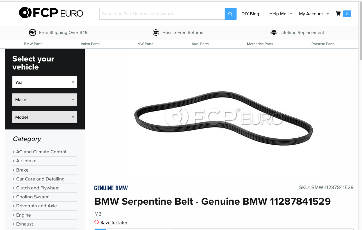

https://www.turnermotorsport.com/p-361079-air-conditioning-drive-belt/
Je pense que je vais essayer cette ceinture parce que je travaille quand le concessionnaire est ouvert et qu’il est à une heure de route. Des idées ?
Oui, j'ai trouvé la même pièce numéro 11287841529. Votre M3 2010 dispose d'une pompe de direction assistée dans le sens antihoraire. Voir toutes les images jointes.
nouvelle ceinture est sur le chemin, je me sentirai comme un idiot si j'essayais d'utiliser la mauvaise ceinture tout au long mais toujours le meilleur résultat. J'espère qu'il apparaîtra avant la nouvelle année
La nouvelle ceinture est là. Même problème. Je ne peux pas déplacer le tendeur plus bas sans le casser
Vaporisez ce salaud avec le nettoyant pour vitres et faites-le glisser.
Bon sang, c'est sur. Il a fallu une poignée de vérin haute comme une barre de disjoncteur et un tournevis pour tout mettre ensemble, mais il est sur. La voiture devait savoir que j'étais sur le point de jeter la poignée du vérin à travers le pare-brise.
Merci à tous ceux qui ont aidé
Pour les futures personnes qui pourraient lire ceci - oui, c'est tellement douloureux de mettre la ceinture. J'ai eu 2 bmw 335is, je suis dans ma deuxième e90 m3, j'ai un Tacoma sur lequel j'ai changé le moteur, quelques voitures Honda sur lesquelles j'ai travaillé.
C’était l’une des choses les plus exaspérantes que j’ai jamais faites, mais c’est possible.
