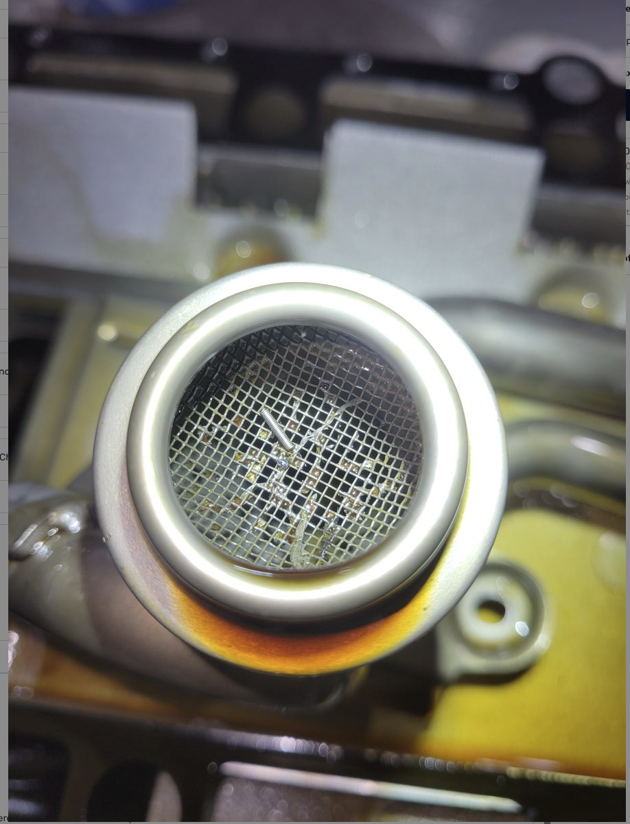

Faire mon roulement de tige et le magasin me faire une photo de ce qui ressemble à une partie d'un boulon ou un ressort dans le tube de ramassage d'huile. Voir la photo. Pouvez-vous me faire savoir ce que c'est et comment cela pourrait trouver le chemin dans le moteur. Toute autre suggestion d'enquête.

On dirait un printemps. J'ai vu des vidéos de YT avec toutes sortes de trucs fous dans le carter d'huile. Ce qui est tombé accidentellement du meilleur cas de remplissage d'huile trouve son chemin jusqu'au puisard. Aucune idée d'où viendrait cette partie du moteur, je suppose que c'est de la merde quand on verse de l'huile. Y a-t-il autre chose là aussi, bout de fil...?

J'attends que le magasin revienne en contact..Je suis intéressé par ce qu'ils pensent que c'est..j'espère comme vous l'avez souligné, peut-être qu'il a été contaminé lors d'un changement d'huile et que le tube de ramassage a fait son travail et l'a gardé à sa place..pas dans le moteur.
WBMWKID a écritJ'attends que le magasin revienne en contact..Je suis intéressé par ce qu'ils pensent que c'est..j'espère comme vous l'avez souligné, peut-être qu'il a été contaminé lors d'un changement d'huile et que le tube de ramassage a fait son travail et l'a gardé à sa place..pas dans le moteur.
Ne devrait pas le tube de ramassage pour le travail, le filtre à huile sera certainement. Comprendre pleinement le partenaire de préoccupation, mais ne doit pas être un problème. Encore une fois, tout ce qui entre dans le moteur via le carter sera pris en charge par le filtre.
