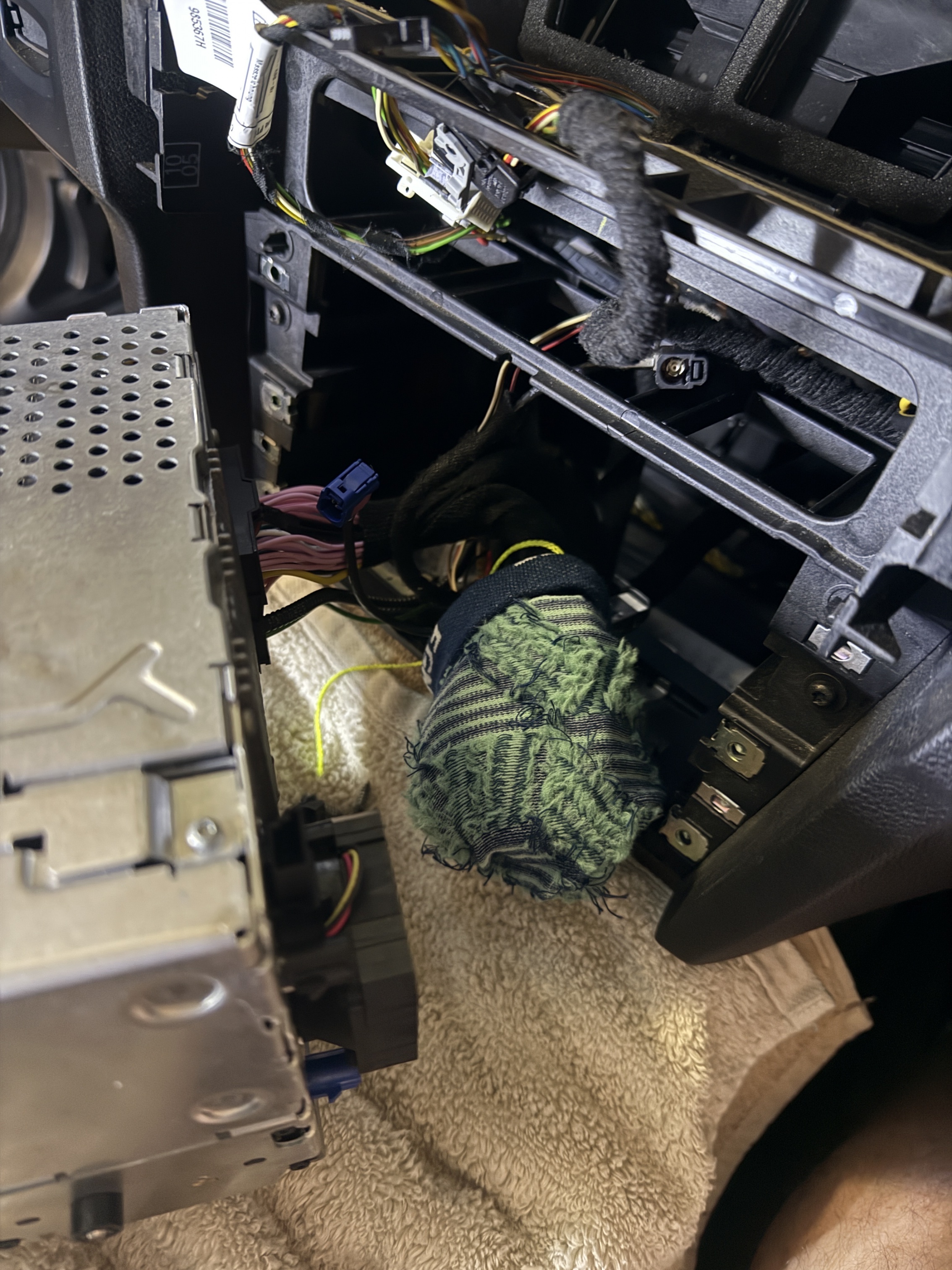

Hey les gars, je voulais juste partager quelque chose que je n'ai jamais vu mentionné dans un guide de bricolage pour remplacer votre unité principale par une unité de rechange. Dans mon cas, installer une unité de tête carplay, tous les fils et harnais supplémentaires commencent à faire des bruits de cliquetis terribles après l'installation. Donc, je viens de trouver une solution qui fonctionne vraiment bien et est vraiment pas cher (probablement gratuit si vous avez des attaches zip).

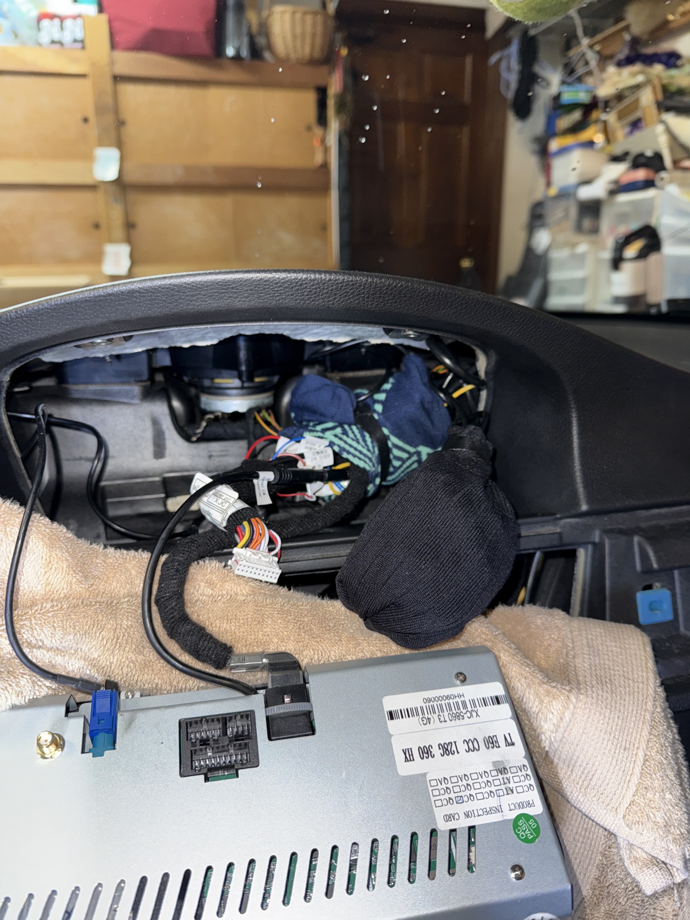

Donc, en gros, j'ai sorti l'unité principale et la radio, puis enveloppé tout ce qui était en plastique dur avec des chaussettes (jamais portées) et des attaches de câble Velcro.
J'ai été un peu choqué de voir à quel point cela a fonctionné et je recommanderais certainement de faire quelque chose dans le sens de ceci si vous allez faire une mise à niveau de l'unité principale! Bien que je dirais, il serait absolument la peine d'envelopper autant du câblage que vous le pouvez, car j'entends encore un peu de bruit venant d'eux.
