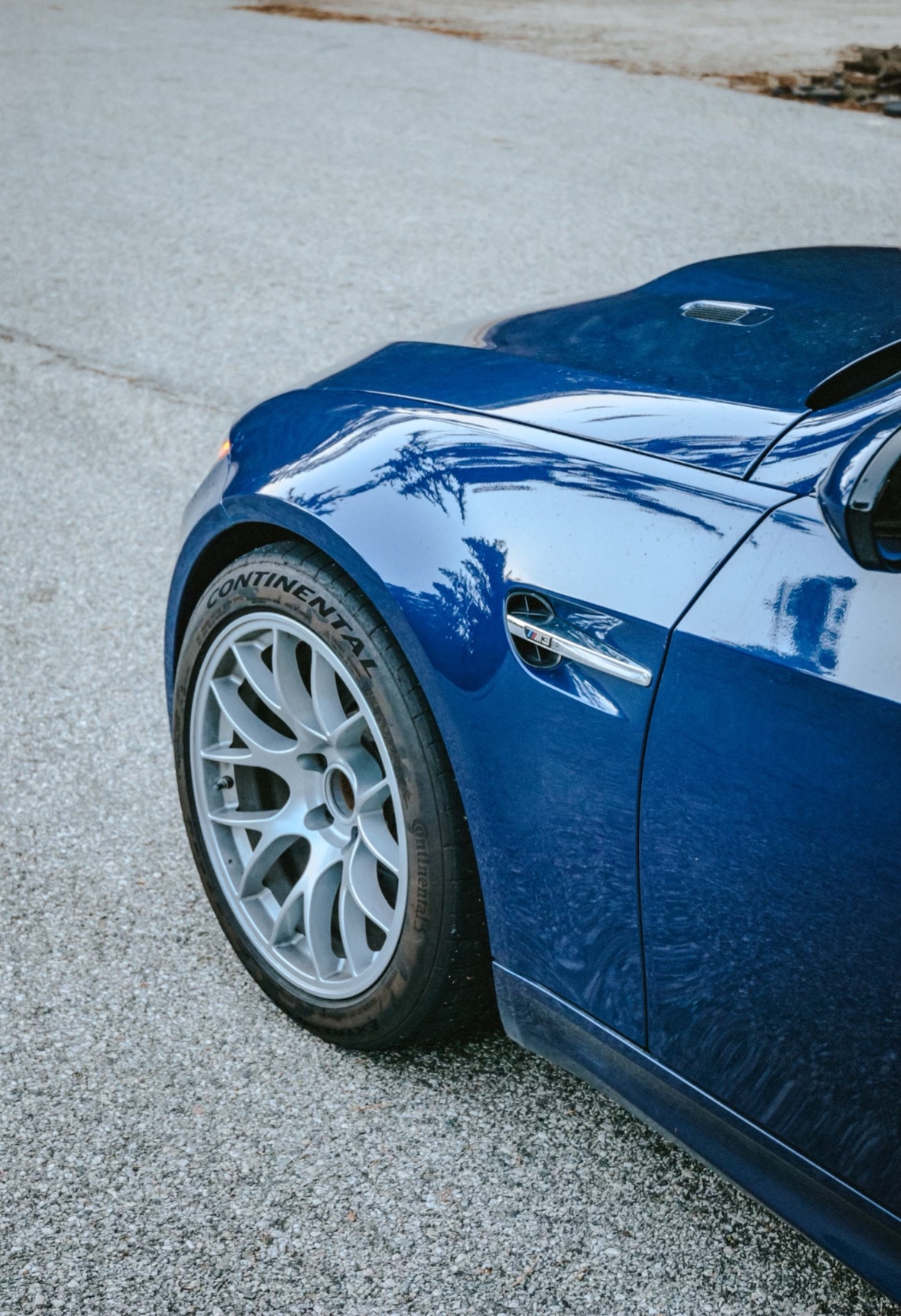

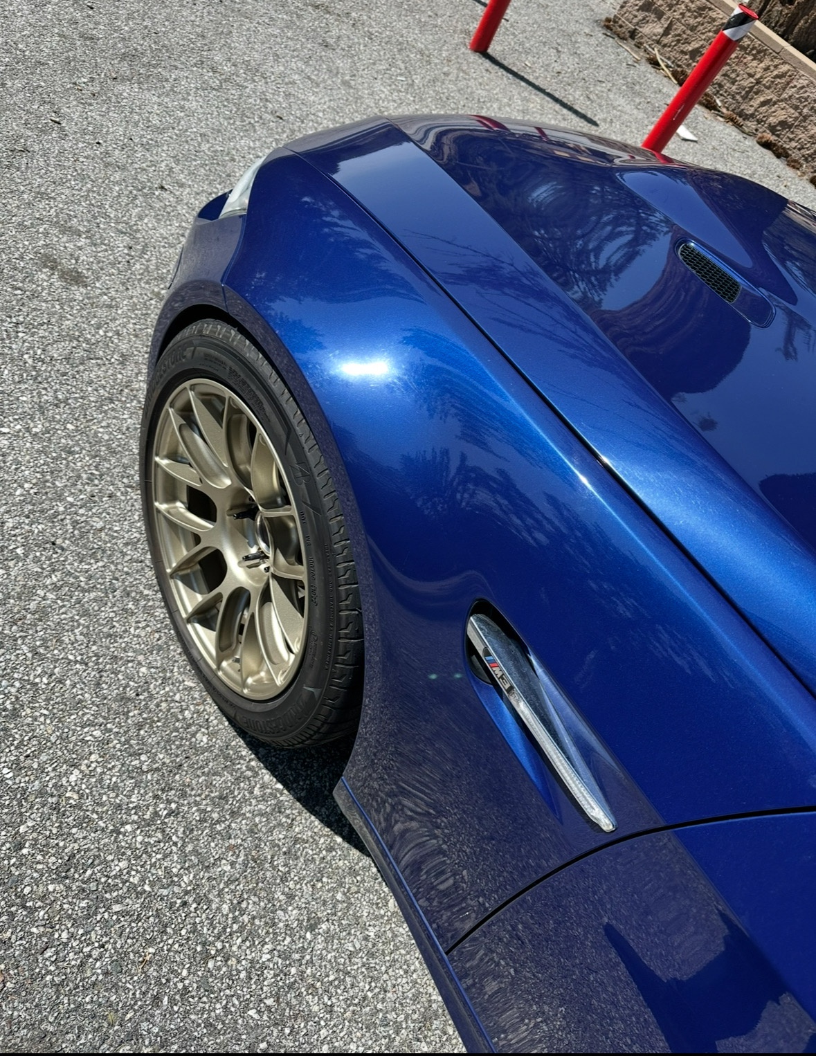

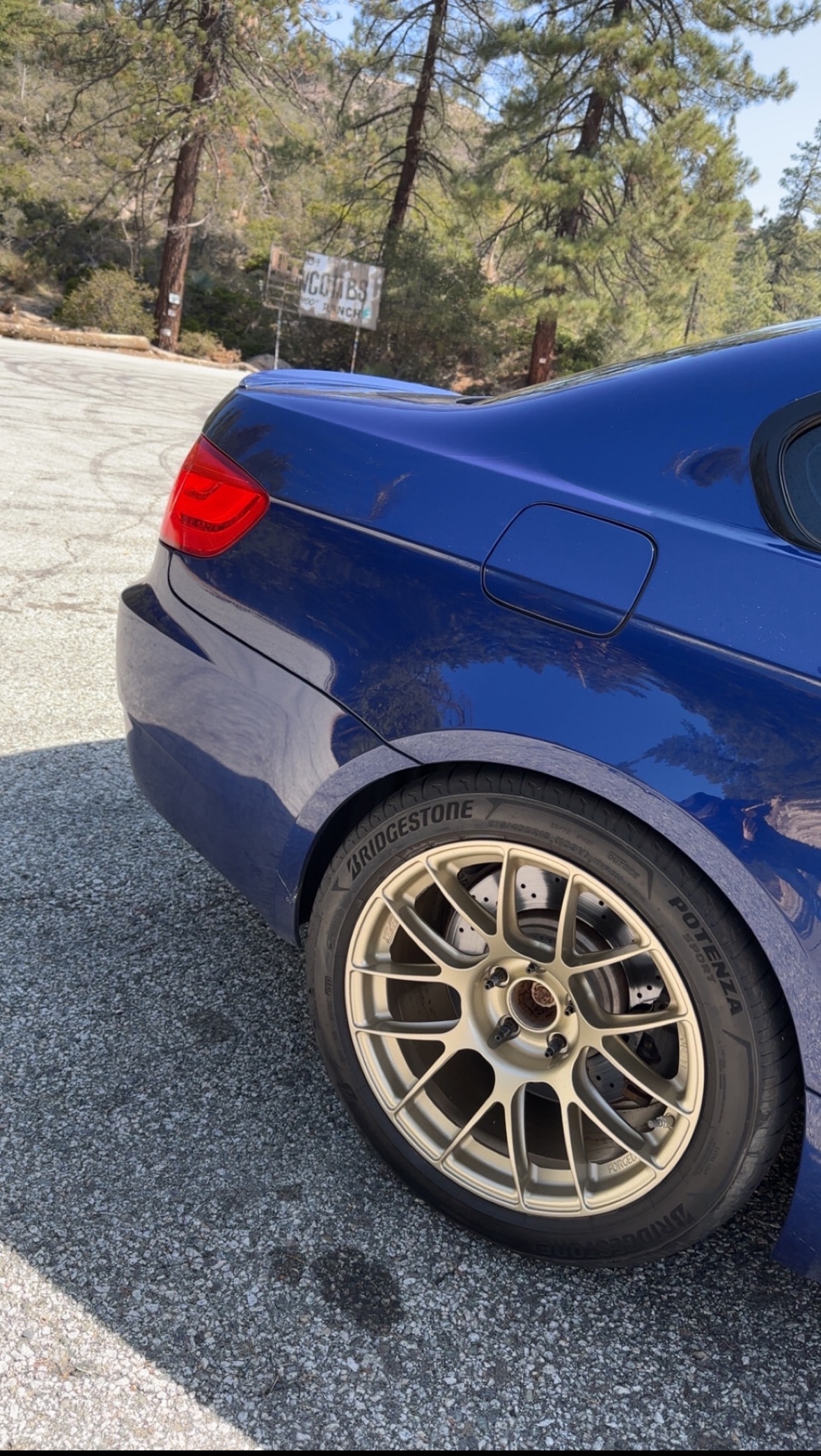

a va aller, pas de cambrure nécessaire. Je cours les mêmes tailles dans Apex ECs 18x10 et25. J’ai roulé un pneu encore plus épais que ce que vous avez mentionné ci-dessus, j’ai couru Bridgestone Potenza Sport 275/40/18 ainsi que Continental ECF de même taille tous les deux carrés. Oui, différentes marques sont plus larges / plus épaisses, mais si je peux monter 275/40 à l'avant sans frotter, vous pouvez adapter toutes les marques de pneus 275/35. Je n’ai pas frotté sur la suspension de stock et je ne frotte plus avec les plaques Ohlins R&T no camber. Et oui, je mets ma voiture à l’épreuve régulièrement et toujours pas de frottement. Photos de référence, les ECs argentées étaient en stock sur Continentals, les ECs dorées en sport automobile sont avec Ohlins R & T.
