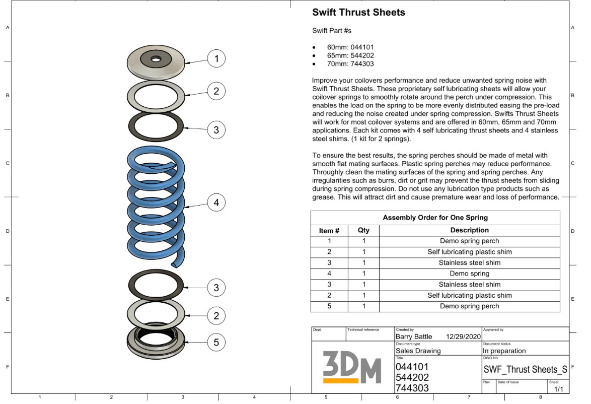

Quelqu'un qui exécute Swift Thrust Sheets avec Ohlins R&T? Une différence avant et après ? Je me demande si c'est un inconvénient. Je ne veux pas introduire de bruit dans les tentatives pour l'empêcher...
Ils sont censés être utilisés à chaque fin du printemps, mais parler avec Barry à 3DM semble vous pouvez prendre une approche hybride avec eux au bas du ressort avant et le haut de l'arrière.
Il n'y a aucun inconvénient. Un ressort hélicoïdal veut se tordre car il est comprimé de sorte que les feuilles de poussée libèrent le DOF torsionnel et permettent au ressort de se tordre.
Les supports de jambe supérieure avant et les plaques de carrossage ont une butée qui libère la torsion DOF donc techniquement seulement des feuilles de poussée sont nécessaires au fond (il ne fait pas mal quoi que ce soit pour ajouter des feuilles de poussée en haut. En ce qui concerne l'arrière, les feuilles de poussée doivent être utilisées en bas et en haut. Ci-dessous, un dessin de 3DM montrant des feuilles de poussée sont utilisées en bas (articles 2 et 3) et le haut (articles 2 et 3).

Oui, j'ai regardé ce diagramme, mais cela suppose que le ressort est assis sur une perche en métal haut et en bas, ce qui n'est pas le cas avec la norme Ohlins R & T.
Le chapeau supérieur de l'usine a des roulements à rouleaux qui fonctionneront essentiellement comme une feuille de poussée, donc pas de problème là-bas, mais le ressort arrière repose sur une perche en plastique sur le fond. 3DM dit que les feuilles de poussée sont optimales sur les surfaces métalliques. C'est pour ça que je ne peux courir qu'en haut.
Je suis juste curieux de savoir si quelqu'un a exécuté cette configuration et avait des résultats indésirables comme le bruit ou s'il les soulageait qui étaient présents avant.

Pensez aux bouchons d'extrémité comme étant des détenteurs de place génériques. Qu’il s’agisse d’une jambe de force avant ou non, le capotage avant (p. ex. na1 NSX, ap1/ap2 s2000), ressort arrière divorcé ou un ressort arrière hélicoïdal, le ressort tourne toujours lorsqu'il est comprimé et, par conséquent, le DOF de torsion doit être libéré pour éliminer le stick-slip (ou bind-slip). J'utilise des feuilles de poussée sur les configurations à ressort divorcées arrière et les jambes de force avant depuis 16 ans, et les roulements à rouleaux Torrington avant cela. Les roulements Torrington sont un cauchemar d'entretien car ils ne sont pas scellés, de sorte que les débris pénètrent dans les roulements à rouleaux. Les feuilles de poussée n'ont pas de problèmes d'entretien.
J'ai les feuilles sur le dessus et le bas de mes ressorts Ohlins R & T, à l'avant et à l'arrière. Ils sont bon marché et Barry à 3DM m'a dit que ce serait bien quand j'ai mis en place les Ohlins il y a environ 3 ans.
a a été quelques milliers de kilomètres et plusieurs jours de piste et je n'ai pas de bruit ou d'autres problèmes bizarres.

Je suppose que vous utilisez des ressorts linéaires au lieu de ce qui est inclus dans le kit. C'est bon à savoir, espérons-le, ne devrait pas être différent si vous courez sur une seule extrémité.
J'ai utilisé des feuilles de poussée sur mes fronts pour essayer de me débarrasser d'un bruit que j'avais, mais ils n'ont pas aidé. a n'a pas vraiment fait mal non plus. Il s'avère que le bruit provenait des tirants.

6-8k miles est 1/4-1/3 du chemin à une reconstruction à 25k miles. Cependant, sur mes r56 Cooper S R&Ts, ma première reconstruction n'a pas été jusqu'à 40k miles.
Les rapports de mouvement du ressort et de l'amortisseur divorcés sont respectivement de 0,60 et 0,80, donc pour chaque réglage de 1 mm à l'emplacement du ressort divorcé est égal à un ajustement de 1,33 mm à l'emplacement de l'amortisseur.

Il semble donc que l'approche de la feuille de poussée hybride est un aller. Je vais les commander lundi.

Vous devriez être bien avec l'approche de la feuille de poussée. Vous pouvez toujours installer une paire de feuilles de poussée supplémentaire par ressort divorcé arrière si vous trouvez la fixation à ressort. En outre, pour éliminer le souci de la tôle d'acier assis sur un isolateur en caoutchouc, vous pouvez placer une cale annulaire en acier mince supplémentaire sur le dessus de l'isolateur en caoutchouc avant d'installer la tôle d'acier de poussée afin qu'elle chevauche sur un autre morceau d'acier, pas de caoutchouc.
