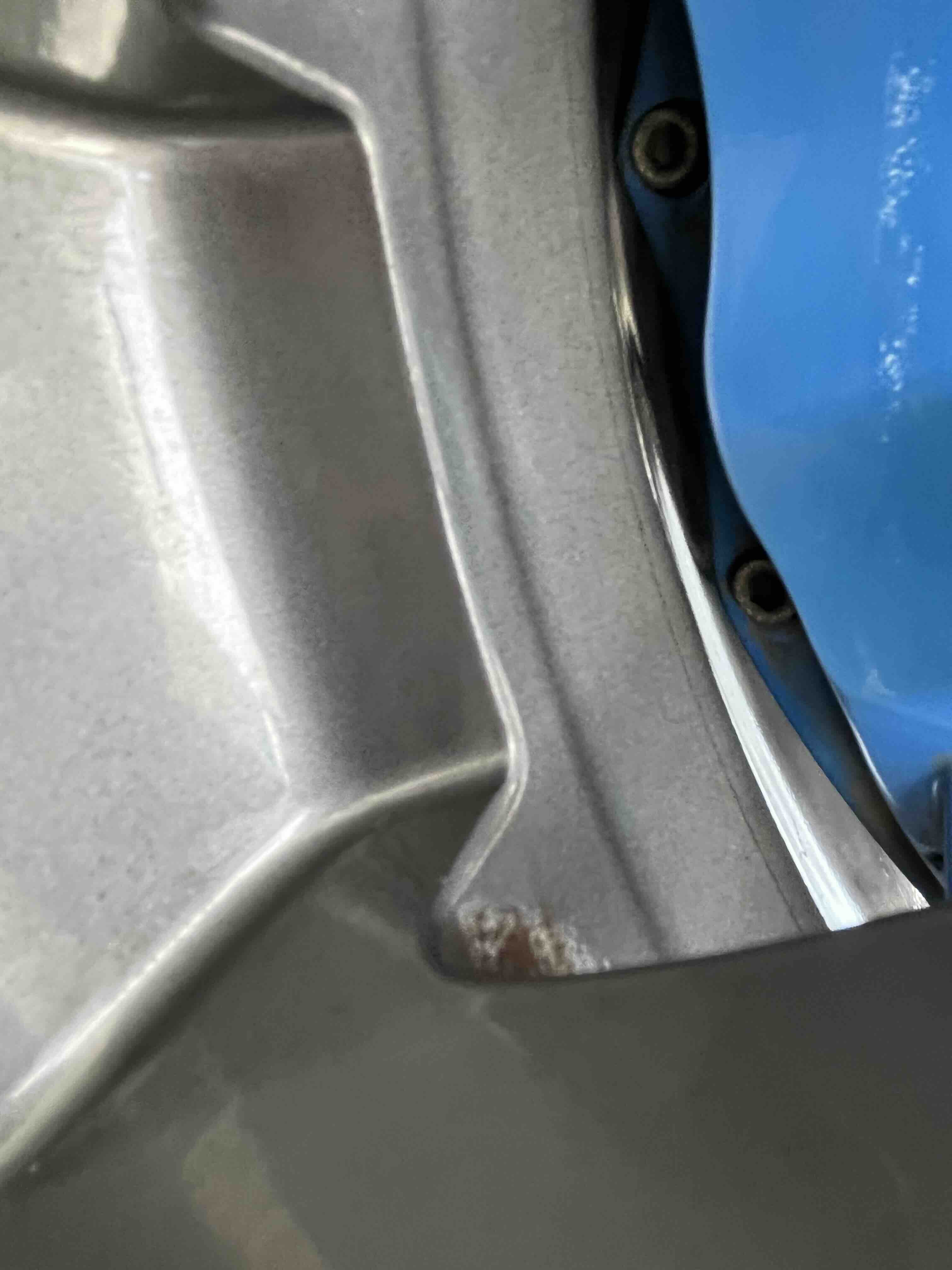

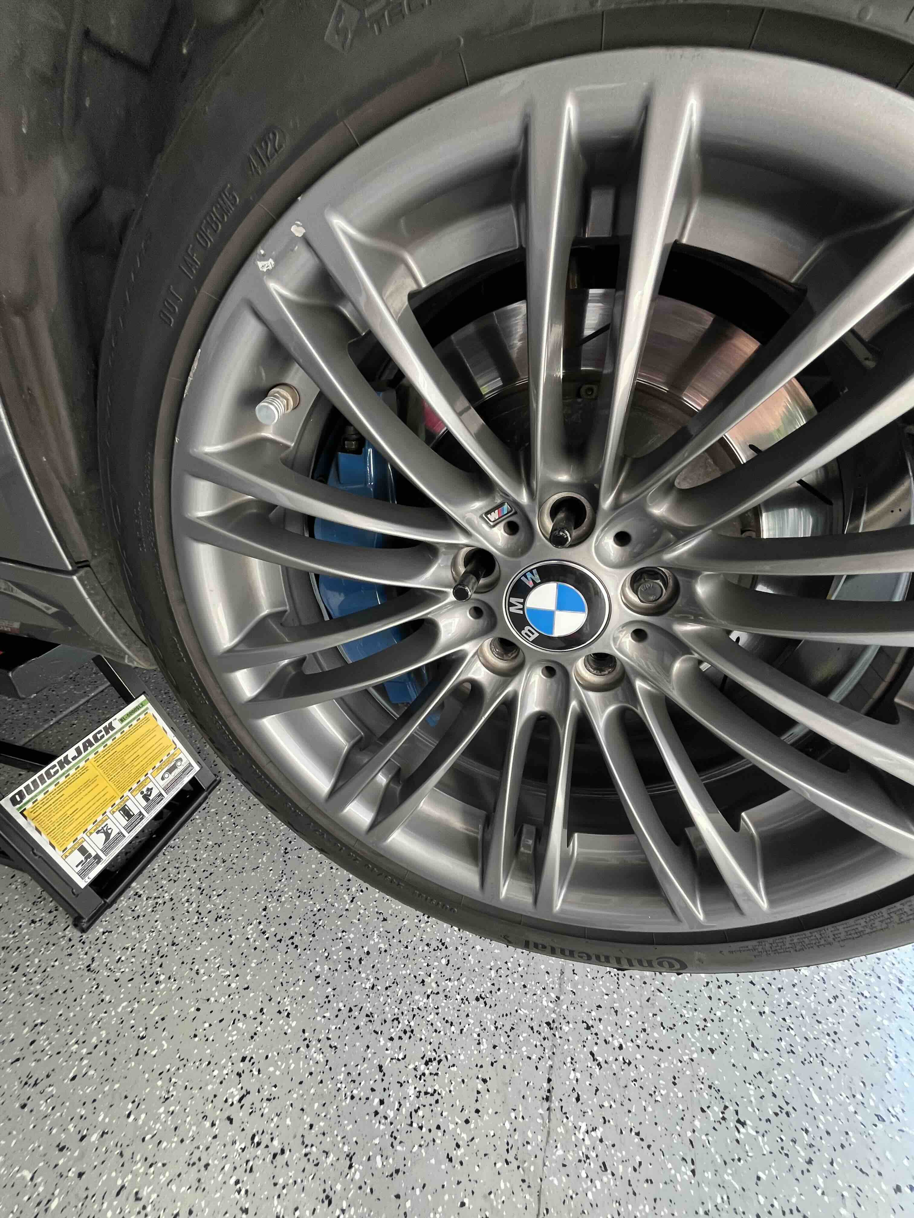

À des fins expérimentales - je mets mon OEM 219m avant 18 x 8.5 et 29mm avec espaceur 15mm. Il s'adapte, mais le baril se dégage à peine (> 2mm par recommandation StopTech) donc je ne l'exécuterais probablement pas.
