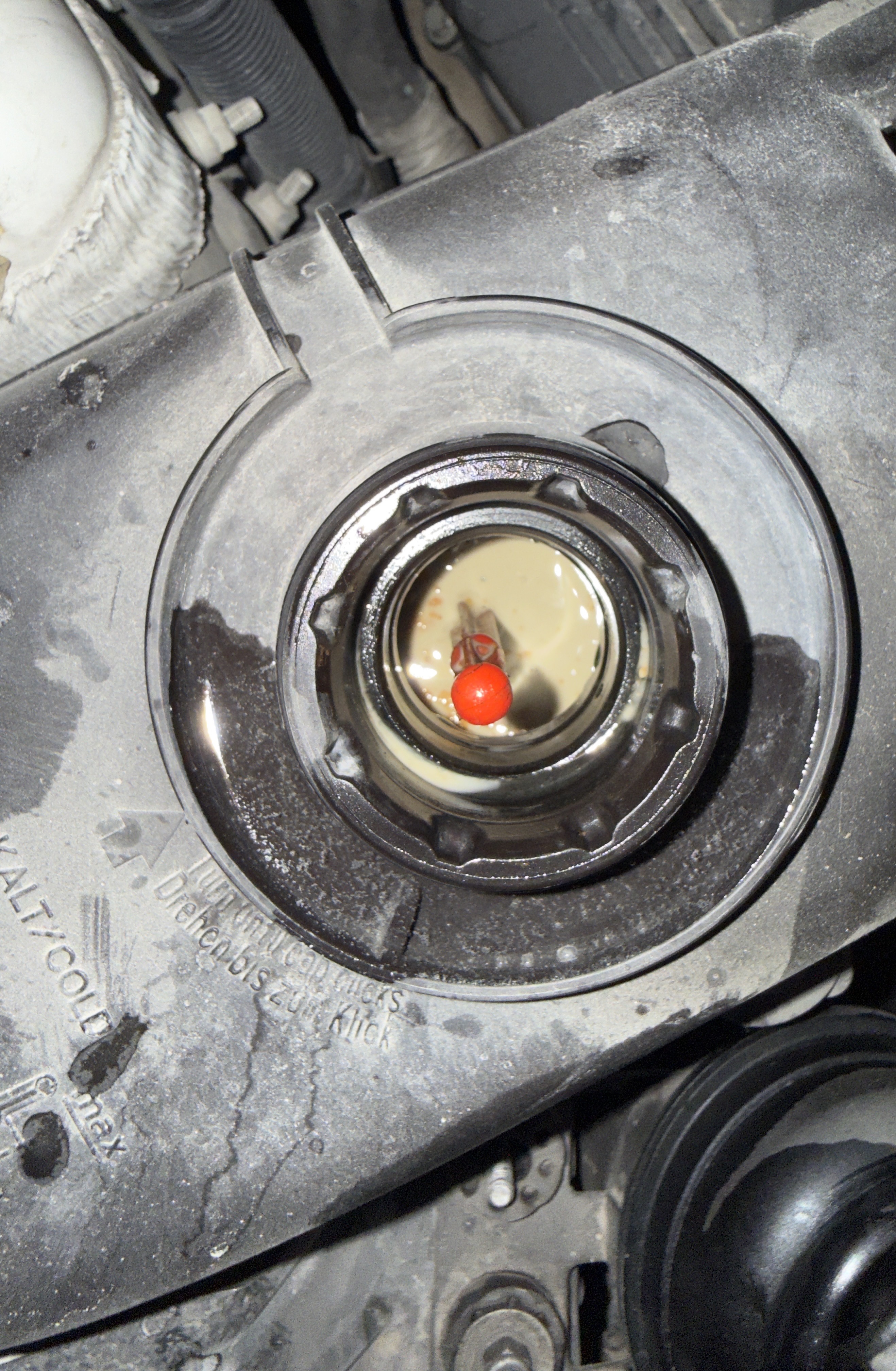

Quelqu'un a eu des problèmes d'échangeur de chaleur avant? Je pense que le mien s'est mal passé et a trouvé de l'huile dans le liquide de refroidissement. Jamais entendu parler de la question avant atleast avec ces voitures. L’odeur de l’huile est comme l’huile Dct et non pas l’huile moteur et pour la sensation, ce n’est pas non plus comme 10w60. La voiture vient d'écrire pour vérifier le liquide de refroidissement et quand je vérifie, j'ai trouvé l'huile dedans et je pense qu'une partie de mon liquide de refroidissement est entrée dans l'huile de transmission. Je suppose que c’est l’échangeur de chaleur, mais si quelqu’un voyait quelque chose de similaire à cela, un conseil serait bon. Voici une photo de l'huile dans le liquide de refroidissement.

Je viens de le vérifier et le liquide de refroidissement est dans mon dct. Donc maintenant 100% sûr que l'échangeur de chaleur peut obtenir un problème aussi. Au moins dans le mien, ça a mal tourné.
Il semble donc que les échangeurs de chaleur et les composants du système de refroidissement soient des articles d'usure après tout.

En fait, la voiture a eu 257k kms et il utilisé dur parfois, je veux dire que je le possède depuis 2 ans maintenant et est allé à piste jours comme 5 fois, mais je l'ai utilisé pour certains «jours de dérive» aussi. Donc, la voiture est utilisée à un moment donné et c’est aussi un conducteur quotidien. Toute la maintenance préventive est terminée et comme je n’ai jamais entendu parler de ce problème, je n’aurais jamais pensé devoir changer l’échangeur de chaleur. Mais maintenant la transmission est rincée, l'échangeur est changé, le liquide de refroidissement est également rincé et la voiture est à nouveau sur la route.
