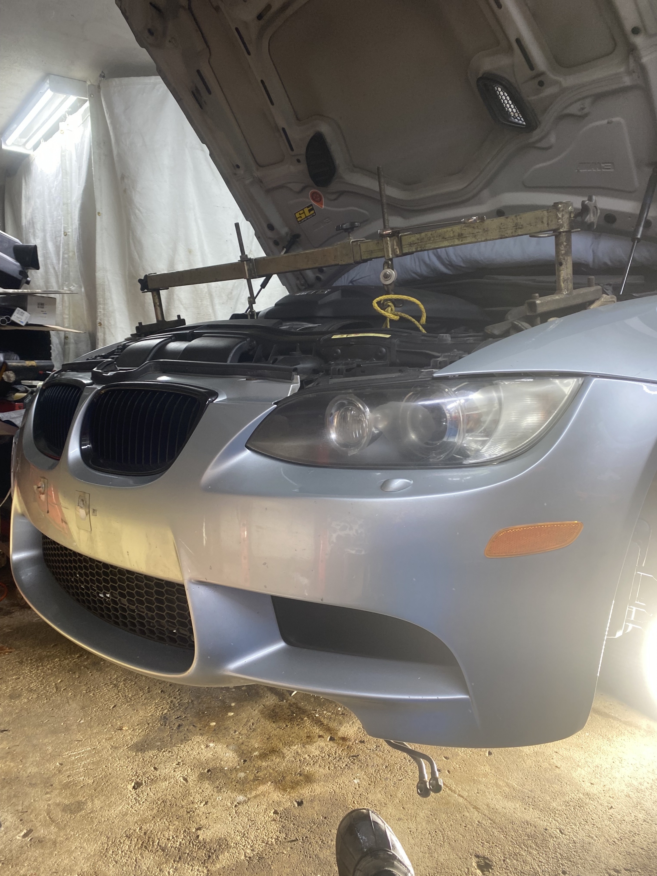

Salut les gars, j'ai fait le filtre de cartouche de service DCT, pan filtre et pompe à jet succion tout OEM Getrag avec Petosin FFL-4. Tellement heureux que je l'ai fait, les filtres et la pompe étaient originaux avec 317000 kms, et dans une forme terrible. Il court si fort
