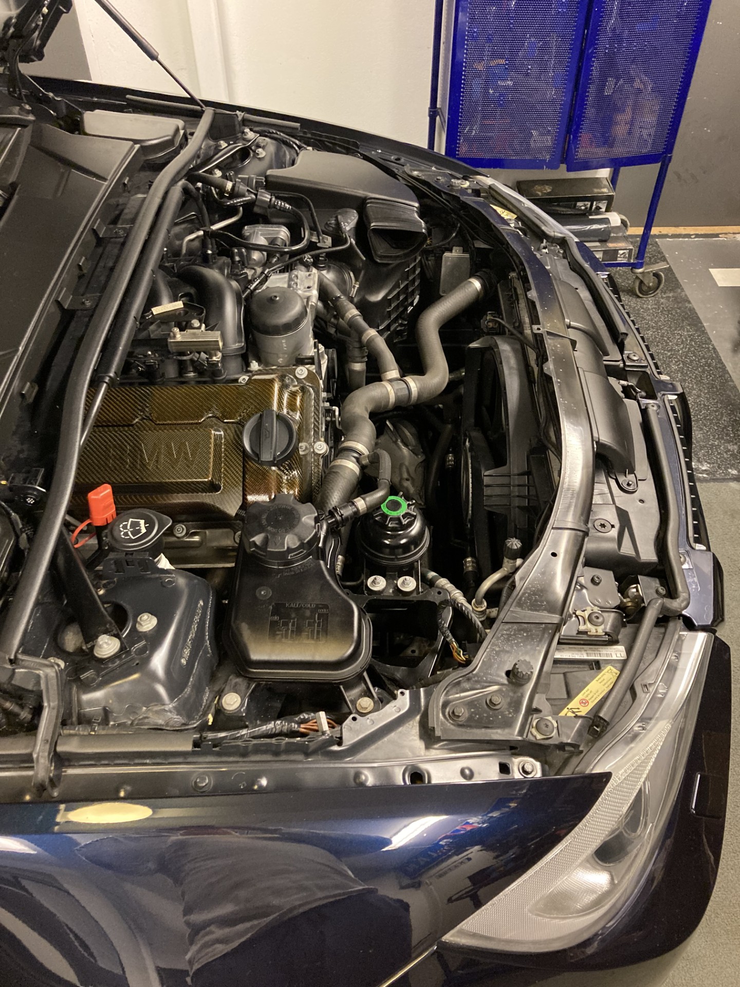

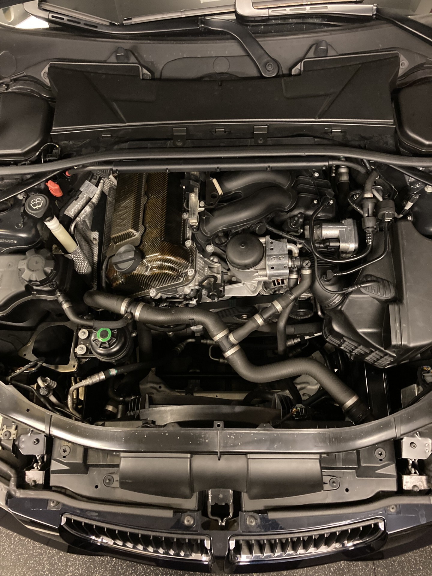

Johnny de Suède. J'ai quelques bmw et c'est un de mes E90. C'est un modèle qui n'a été vendu qu'en Europe. Il a été produit pendant un an et en 2600 unités à des fins d'homologation pour le Championnat du monde de voitures de tourisme, WTCC. Je l'ai importé d'Allemagne avec un ancien propriétaire, une documentation complète sur le service et aucune peinture nulle part. Le moteur est unique à ce modèle et fabriqué à la main chez BMW Motorsport en Angleterre. Le bloc est ennuyé et à manches, manivelle spéciale avec course plus courte, 11: 1 compression, tiges d'acier, tête coulée spéciaslly. La Valvetronic est retirée pour les pièces moins mobiles en course et la valvetronic n'aime pas les régimes élevés. Il a des lève-personnes mécaniques et des suiveurs de came du M3 E46. Le couvercle de la came est fabriqué en fibre de carbone et le moteur est plus léger de 10 kg à cause de cela et suppression Valvetronuic. Il est également abaissé. Les freins sont de la 325 et il a BMW / BBS sport automobile 18 "configuration des roues décalées et les paramètres uniques de suspension et d'amortisseur.
Toutes ces voitures étaient des voitures de sport M.
En stock, ils produisaient 173 ch et en version course environ 280 ch à 8500 tr/min.

Quel est le nom du moteur ? Je suppose qu'il est construit à partir du n45/n46.
Partage-t-il la même transmission WTCC ?
