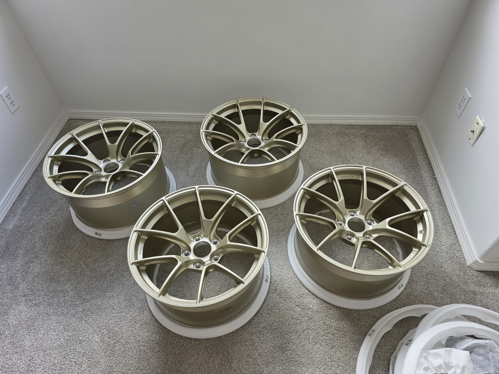

Salut les gars, j'ai acheté un ensemble de roues apex ec7 décalées 9.5 et 10.5 ET 22 pour mon E92 et j'espérais voir si quelqu'un avait l'expérience de rouler un pneu 295 à l'arrière.
Plus précisément:
295/35/R18 Continental ExtremeContact Sports 02.
Je sais que c'est un pneu relativement nouveau, mais d'après ce que j'ai vu et lu, il est vrai ou un peu plus petit.
La question est de savoir si j'aurais besoin de rouler mes ailes (ce que je préférerais ne pas faire), ou s'il est possible de simplement cambrer les roues arrière en plus pour m'assurer que je n'ai aucun frottement sur l'aile intérieure.
Je suis sur les ST XTAs à la même hauteur de caisse qu'une suspension zcp.
Je comprends que l'alternative est de courir 285/35 et ce sera un ajustement direct, mais j'essaie d'aller pour une configuration très charnue (faire aussi 275 à l'avant).
Si quelqu'un peut vous conseiller pour ou contre cela, ce serait vraiment utile.
