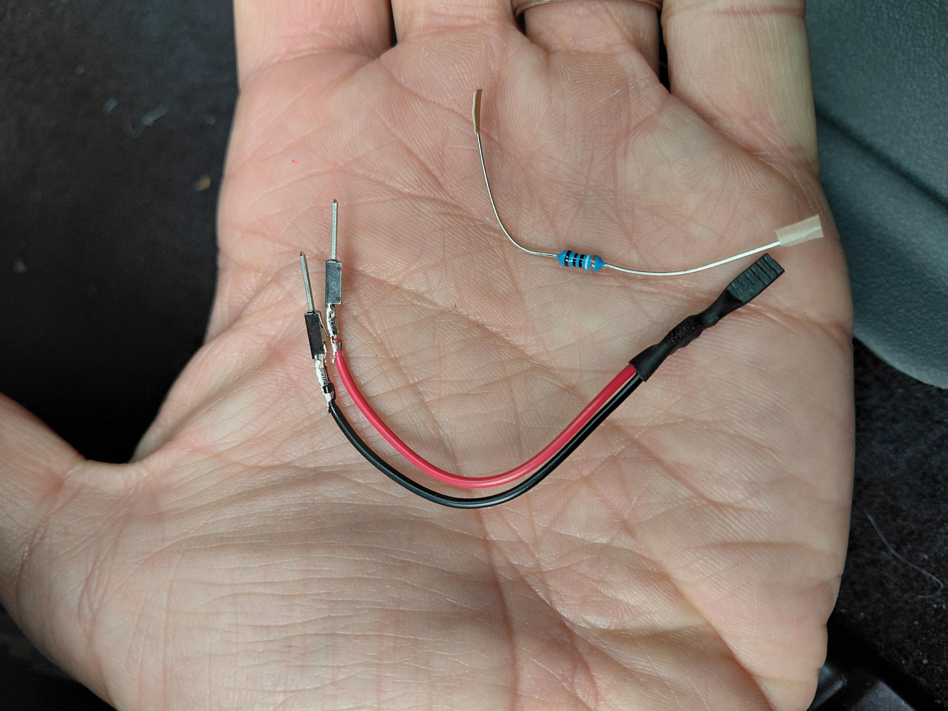

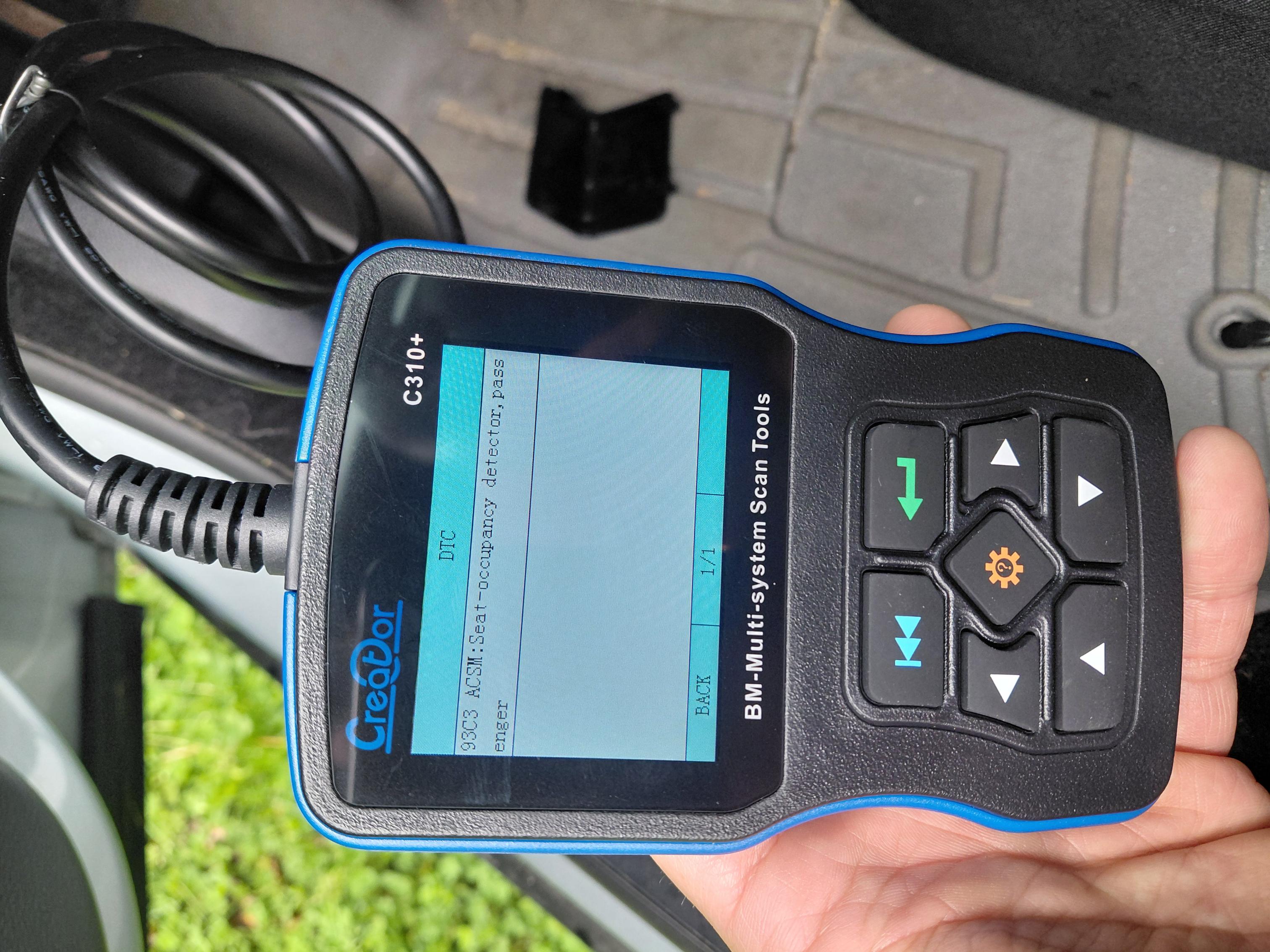

Bonjour à tous, je reçois le code de retenue des passagers 93C3 airbag typique et ne comprends pas tout à fait ce que je dois faire d'autre ici pour effacer le code.
Je pense que je devrais brancher les fils pour le carillon de la ceinture.

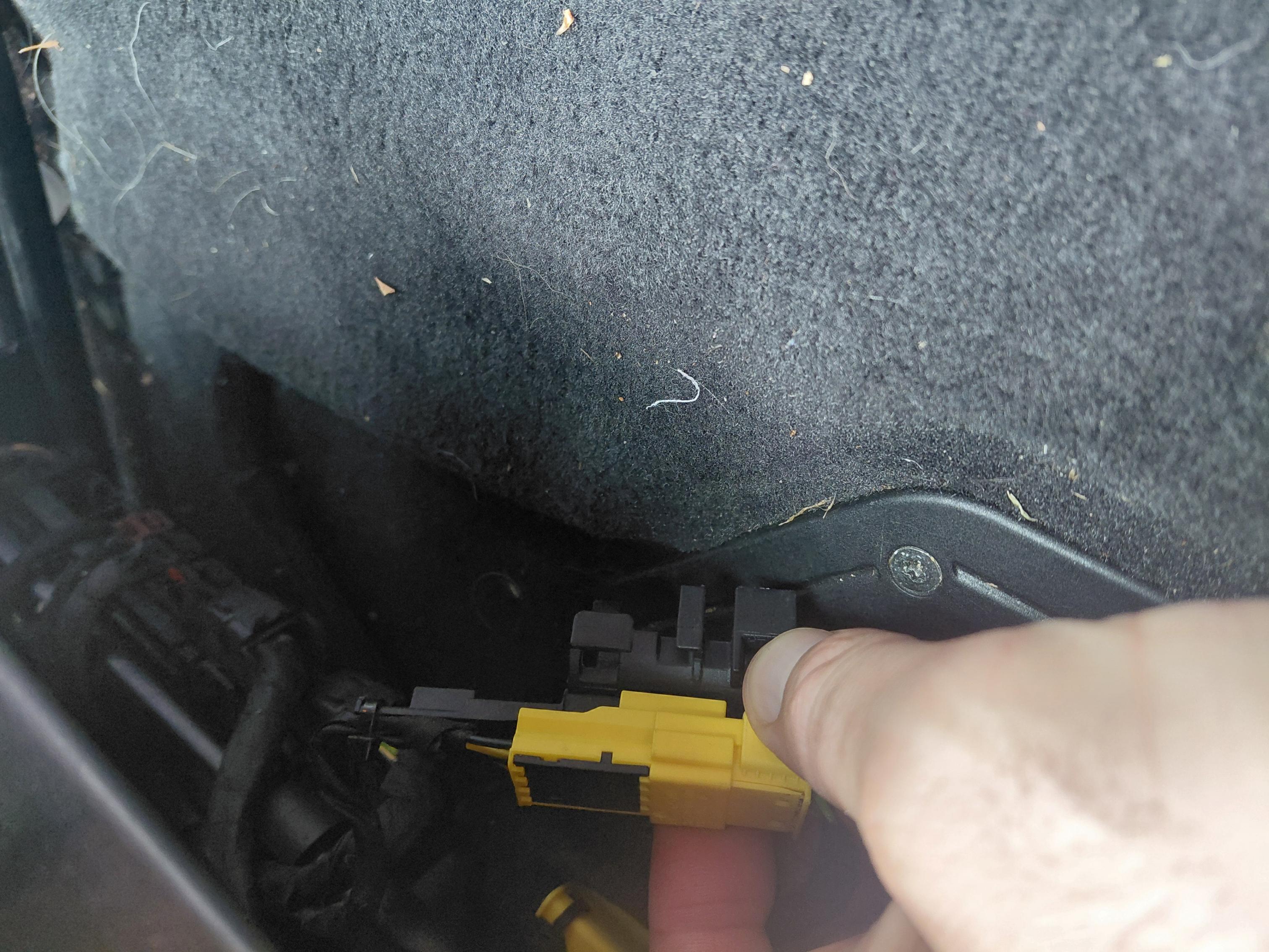

J'ai connecté le capteur de bypass à l'arrière du siège et effacé le code, mais il ne cesse de revenir.
Je pense que je dois contourner le harnais avant aussi bien mais pas clair sur ces directions. Il s'agit d'une E93 M3 2011. Mes excuses si c'est dans la mauvaise section et que j'ai fait une recherche, mais je n'ai pas trouvé le câblage exact pour les fils de carillon de ceinture de sécurité.
Merci à tous et grandement apprécier toute aide!
