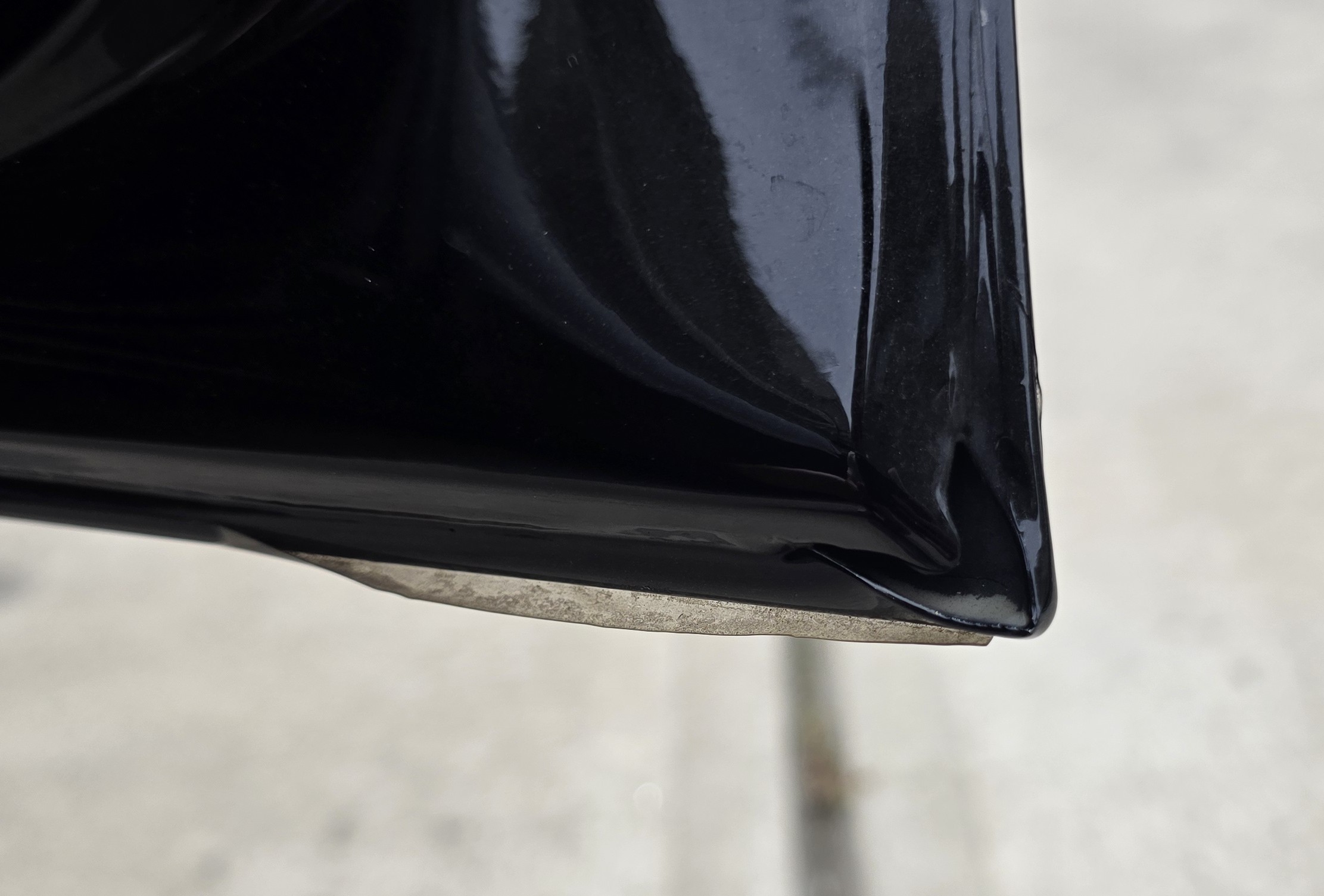

Allô. Première fois que BMW propriétaire (avait Audi dans le passé). J'ai acheté une BMW M3 G80 26 qui était déjà en PPF et revêtue de céramique.
Cependant, lors de mon premier lavage des mains en voiture, je viens de remarquer que le PPF commençait à peler au bas de la porte du passager (voir photo).
Quelle est la meilleure approche pour résoudre ce problème ou dois-je l'obtenir entièrement à nouveau?
justmyg80 a écritAllô. Première fois que BMW propriétaire (avait Audi dans le passé). J'ai acheté une BMW M3 G80 26 qui était déjà en PPF et revêtue de céramique.
Avez-vous eu un rendez-vous de suivi après l'installation initiale? Vous avez généralement besoin d'avoir une revisite dans comme une semaine ou 2 après l'installation initiale pour vérifier les bulles / bords lâches comme celui-ci.
Très probablement, ce qui va se passer est qu'ils vont le couper ou ils devront refaire le panneau si le bord n'adhère pas correctement plus.
justmyg80 a écritLe PPF était déjà sur la voiture, donc cela ressemble à une réparation par rognage ou refaite.
J'ai raté cette partie. Oups lol.
Oui, j'espère qu'un magasin local peut vous aider si vous ne savez pas qui est l'installateur d'origine ou quel était le film original utilisé.
PPF ne sont pas tous les mêmes, donc je serais prudent de remplacer juste le panneau juste en raison de la texture / brillance. J'espère qu'ils pourront le sauver en le coupant.
L'OP a déclaré qu'il venait de prendre la voiture, a-t-elle été achetée chez un concessionnaire ou un vendeur privé? Si un concessionnaire, je voudrais simplement le ramener à eux et leur demander de résoudre le problème.
Sur la base de la photo montrant où il s'était détaché, je ne pense pas que l'approche appropriée soit la taille car le dos exposé du PPF est sale et un bon magasin voudrait l'enrouler sur le fond de la porte au lieu de simplement montrer un bord à l'extérieur.
Le PPF sur mes portes ont été faites il y a plus de 4.years et ils n'ont pas pelé comme ça.
Westside Guy a écritCertaines marques de PPF et les magasins offrent une garantie transférable sur les travaux récents que l'OP devrait se renseigner.
Je l'ai acheté en tant que concessionnaire d'occasion et le propriétaire précédent était quelqu'un qui travaillait là-bas.
Westside Guy a écritSur la base de la photo montrant où il s'était détaché, je ne pense pas que l'approche appropriée soit la taille car le dos exposé du PPF est sale et un bon magasin voudrait l'enrouler sur le fond de la porte au lieu de simplement montrer un bord à l'extérieur.
Je l'ai pris à un autre détaillant qui a été recommandé par mon atelier de réparation automobile de confiance et ils l'ont réparé sans couper donc tout bon jusqu'à présent.
