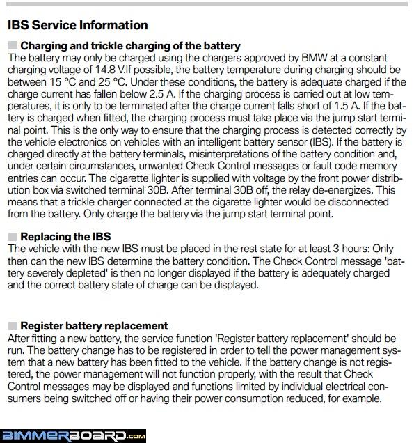

Je serais extrêmement méfiant d'avoir des problèmes de batterie après que The Stealer a fait le rappel du câble de la batterie. Le rappel consiste à débrancher le câble d'origine de la boîte à fusibles, à couper l'ancien câble de batterie positif pour retirer l'ancien connecteur en anneau et à épisser une nouvelle section du câble de batterie avec un connecteur en anneau argenté. Ceci est fait pour éliminer et atténuer toute corrosion. Si l'épissure du câble n'est pas faite correctement (lire immaculément), je soupçonnerais que c'est le coupable. De plus, à l'autre extrémité du câble négatif se trouve le connecteur IBS (Intelligent Battery Sensor) qui ne semble pas aimer les pointes de tension. Une mauvaise connexion positive se comporte de la même manière qu’un mauvais terrain. Lorsque l'état "demande" des volts maximum et du courant, toute résistance supplémentaire entraînera une chute de tension. Prenez une vidéo de ce qui se passe et montrez-la au conseiller. Une fois qu'il a des preuves de ce qui se passe, il devrait agir pour remédier à la situation ou au moins vérifier le travail effectué par eux. Placez un voltmètre aux bornes sous le capot et enregistrez la tension pendant un cycle de démarrage pour voir si elle diminue considérablement. C'est exactement ce que je ferais.
Thank you for explaining this, I wasn't totally sure what was done for the recall. I would have imagined they have done this many times and know how to properly splice a cable. I want to swap my AGM battery back in to see if that helps and to take video of the start cycle while my multimeter is connected to the terminals under the hood but its going to have to wait until the Canadian wildfire smoke disipates, not trying to be outside more than I have to.

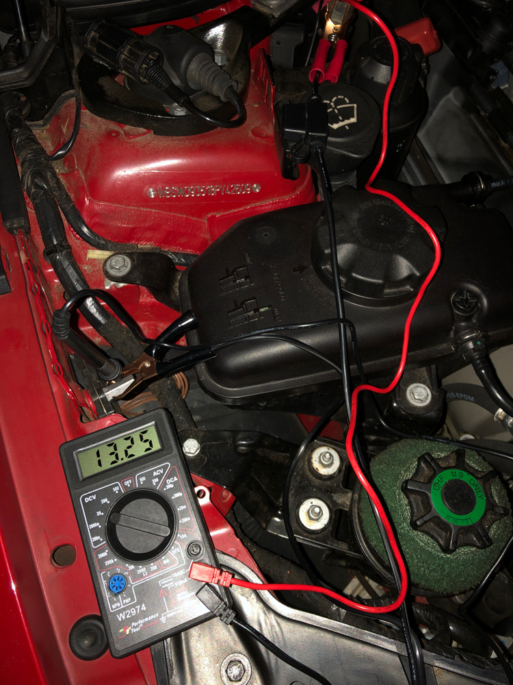

I also took video of the start cycle with my multimeter attatched to the under hood terminals. Voltage was 12.3 at rest and dropped to 10.2-10.9 while cranking.

Just to confirm it isn't my LiPo battery, I swapped in the AGM with the same results. I also took video of the start cycle with my multimeter attatched to the under hood terminals. Voltage was 12.3 at rest and dropped to 10.2-10.9 while cranking. I knocked around the fuse box a bit and pushed the connector on the top left of the fuse box again and on the next start, it ran but quickly died so it really seams like there is a loose connection somewhere. Reached back out to the service manager earlier but got voicemail again, about to call again.

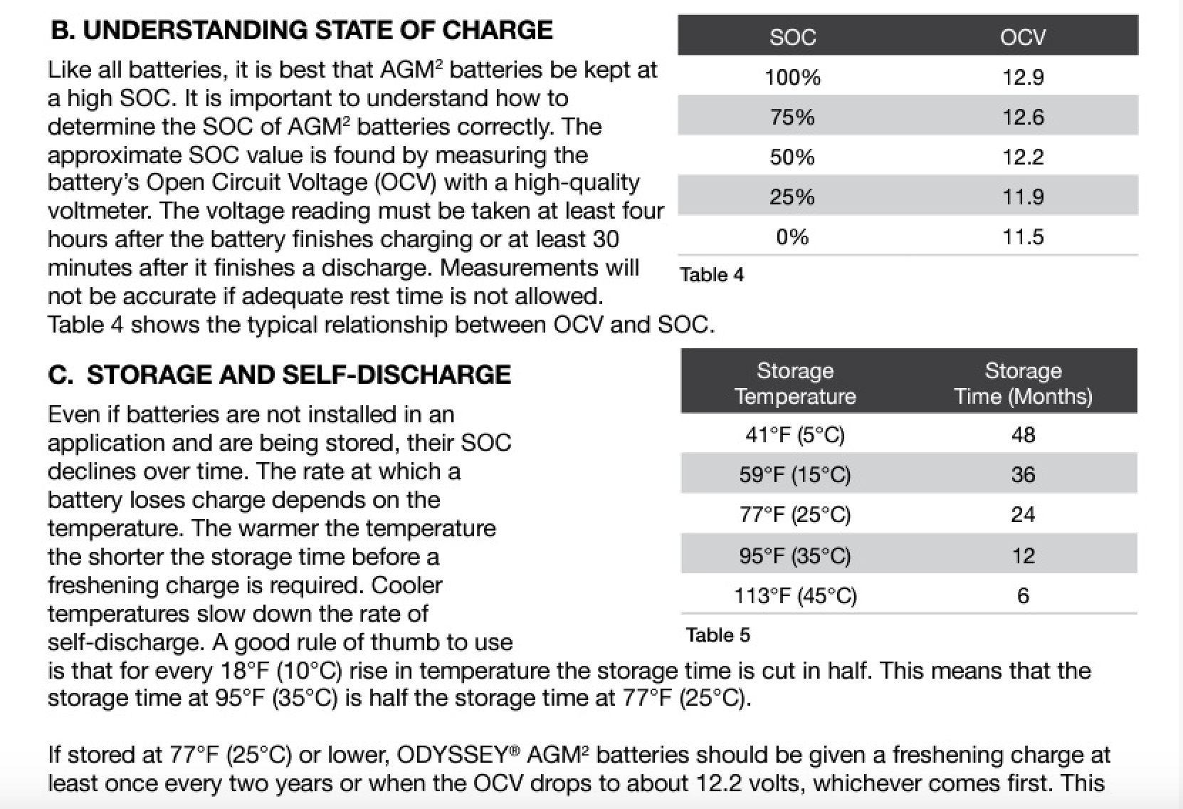

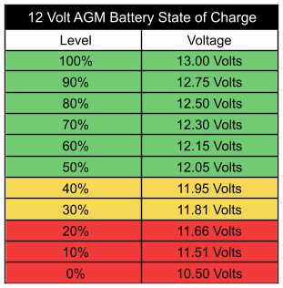

The surface charge voltage on a fully charged OEM AGM battery is about 13.0V to 13.4V at rest. 12.3V shows the battery is partially depleted and may not start the vehicle. A loose connection is very probable but the issue could also just be a bad or depleted AGM battery OR both.
I do think the AGM battery is partially depleted, it would only charge to 72% on my charger before it went into trickle/maintain mode. the LiPo battery was showinig 13.1 when I checked it out of the car. I'd be curious what the voltage shows on the AGM when the car is asleep.

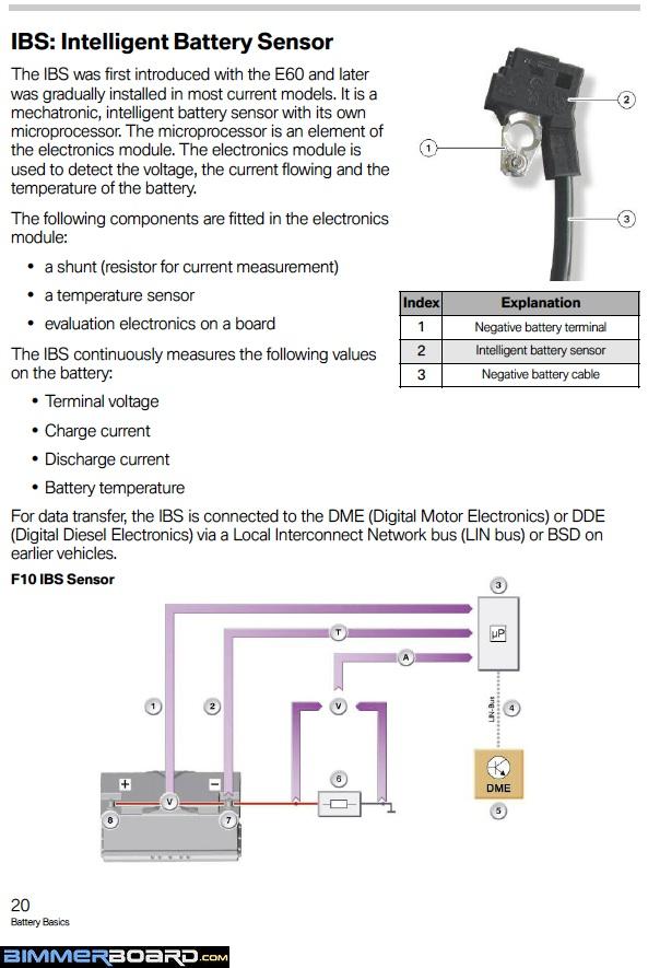

Vérifie que le connecteur bleu de l'IBS (Intelligent Battery Sensor) est bien clipsé. Contrôle la tension de l'alternateur moteur tournant (ça doit être autour de 13,4 à 14V). Ensuite, efface les codes, fais un bon trajet, genre 50 km ou plus, et regarde si les codes reviennent. Si c'est le cas, cette série de codes sent la mauvaise masse à plein nez, ou alors c'est peut-être la soudure du rappel sur le câble de batterie qui n'est pas encore totalement fiabilisée. Arme-toi de patience. Ce genre de codes est typiquement causé par des "gremlins" de sous-tension pendant que tu roules. Il y a un moyen de surveiller la tension en roulant via un menu caché accessible avec la commande BC de la colonne de direction. Je ne me rappelle plus exactement comment y accéder, mais tu trouveras ça sur YouTube. Désolé que tu galères autant. C'est peu probable, mais le fait d'avoir une batterie non OEM pourrait aussi jouer sur le(s) problème(s).
