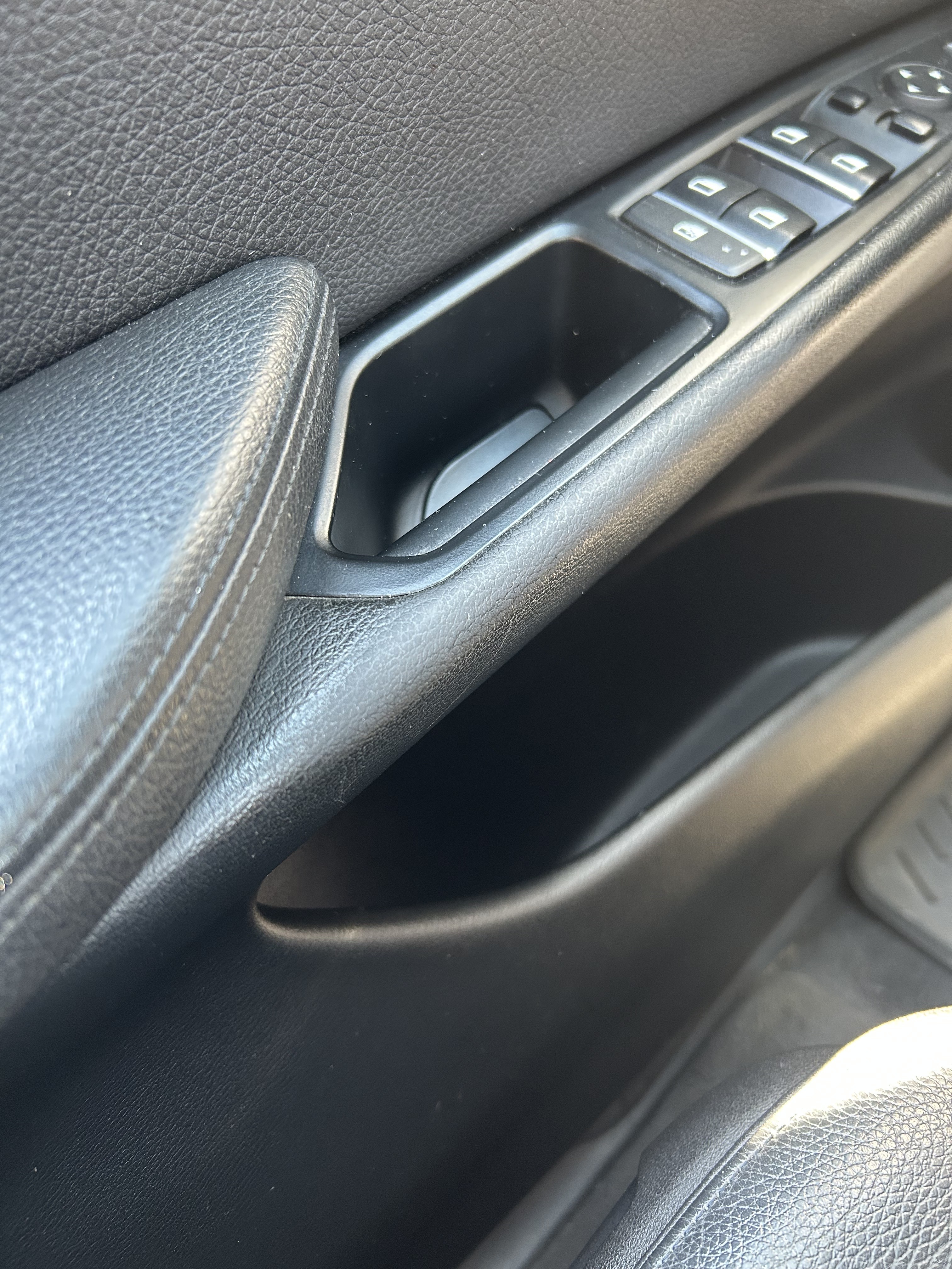

Il y a un moyen de redonner du brillant à ce garnissage ? J'ai fait une boulette avec de l'alcool.

Si tu parles de la zone de préhension, il faut la nettoyer pour enlever tout effet brillant — les garnitures et les sièges étaient à l'origine avec une finition mate. On dirait qu'il y a un dépôt de sébum ou de crème hydratante.
En fait, j'ai tout foiré avec de l'alcool en essayant d'enlever de la colle de film teinté sur les vitres. C'était brillant et lisse au toucher comme le reste, mais maintenant c'est mat et ça colle.
cubeten a écritEn fait, j'ai tout foiré avec de l'alcool en essayant d'enlever de la colle de film teinté sur les vitres. C'était brillant et lisse au toucher comme le reste, mais maintenant c'est mat et ça colle.
T'as pas essayé de lui passer un coup de spray de finition ou une cire rapide ?
L'alcool a tendance à assécher, c'est pour ça qu'on le conseille parfois pour enlever le brillant et retrouver le fini mat d'origine, mais dans ton cas, ça a l'air beaucoup trop mat.
Si c'était du cuir, je mettrais du Leatherique, je laisserais poser, puis j'essuierais avec un chiffon humide, mais je pense que c'est du vinyle ou du plastique. Du coup, j'utiliserais l'Aerospace 303 (protecteur) pour lui redonner un coup de jeune, je laisserais agir, puis j'essuierais avec un chiffon microfibre humide.
Tu ne veux pas d'un effet « brillant ». C'est soit de l'usure qui a fini par être polie, soit du gras ou du sébum de nos mains.
N1rve a écritT'as pas essayé de lui passer un coup de spray de finition ou une cire rapide ?
Non, j'ai encore rien tenté. Je comptais essayer un de ces produits « rénovateur de plastiques ».
cubeten a écritNon, j'ai encore rien tenté. Je comptais essayer un de ces produits « rénovateur de plastiques ».
Je tenterais d'abord la méthode la moins agressive. Certains rénovateurs de plastiques sont réservés à l'extérieur et laissent un aspect gras, ce qui est franchement pas top pour une poignée intérieure. Donc, lisez bien la notice du produit pour les garnitures.
FWIW, je serais d'accord pour essayer de mettre quelque chose sur le dessus. Vous avez peut-être eu accidentellement un début de solvant pour décomposer cette surface et changer définitivement sa texture. Je ne pense pas que tu pourras annuler ça. Peut-être que quelque chose comme un produit en cuir imbibé le ramènera dans une certaine mesure, mais oui, c'est plus un aspect brillant avec une couche chimique remplaçant cette finition de surface.
Vous pourriez aller pour elle et essuyer tout le panneau vers le bas pour rendre tout ennuyeux, puis essayer de ramener tout cela à la correspondance, mais bien sûr par rapport aux plastiques à proximité ou l'autre côté de la voiture, il peut ne pas correspondre.
Ce n'est pas un grand endroit, et vous seul le remarqueriez, vous pourriez essayer quelques choses faciles (traiter de cuir par exemple) et si cela ne fonctionne pas faites de votre mieux pour l'oublier.
