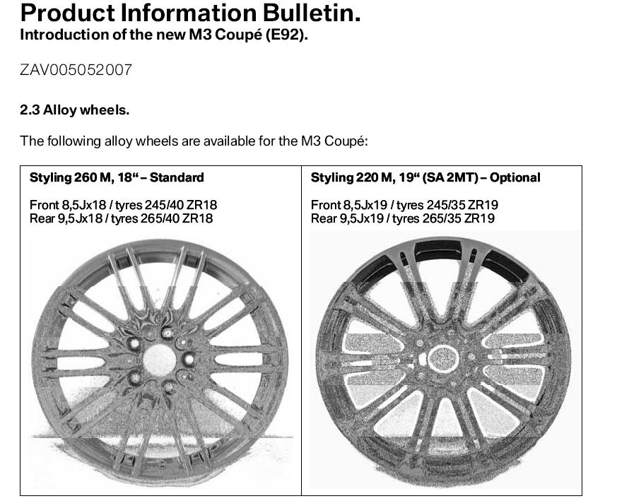

Les dimensions des jantes sont
18" style 260
Avant 8,5J ET:29
Arrière 9,5J ET:23
19" Style 220
Avant 8,5J ET:29
Arrière 9,5J ET:23
Les freins sont à piston unique
Les plaquettes avant sont des Textar 4165
Les plaquettes arrière sont des Textar T4166
Voici des photos et des infos tirées du M3 Product Information Bulletin :

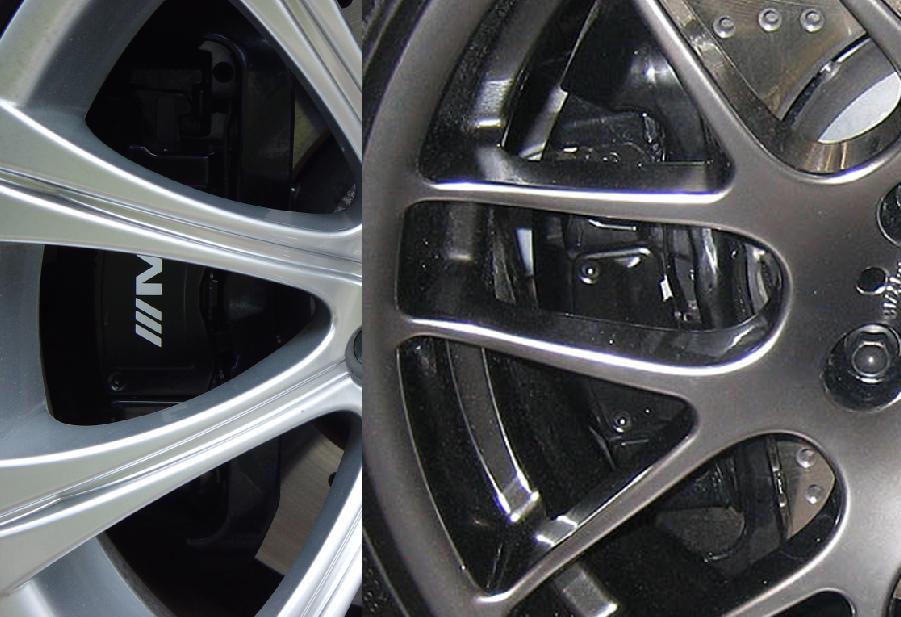

Bref, pour les freins : tout ce que j'ai dit, c'est que les freins avant de l'E92 M3 ressemblent trait pour trait à ceux de l'E60 M5, et c'est sur quoi je me basais pour croire qu'ils étaient à double piston. Je maintiens qu'ils se ressemblent énormément, mais avec le recul, ils ne sont probablement pas identiques. Je crois voir quelques différences subtiles (ignorez l'autocollant M "aftermarket" sur l'étrier de la M5...). Je suppose que c'est un peu décevant. Il semble pourtant que le meilleur choix pour BMW, puisqu'ils ne vont pas piocher dans l'aftermarket pour de l'OEM, aurait été les étriers de la M5. Le point positif, c'est que je pense que les énormes conduits sur le bouclier avant indiquent un accent mis sur le refroidissement des freins pour la M3. Avec un refroidissement adéquat, ces modestes unités à piston unique pourraient très bien tenir la route sur circuit. Sinon, il y aura plein de super solutions aftermarket pour booster à la fois les perfs et le look.

Notre « petit débat » était assez bref et cordial (en gros, sans importance) au point que j'ai dû fouiller un peu pour le retrouver. Je maintiens ce que j'ai dit à l'époque. Les étriers ressemblent presque trait pour trait à ceux de la M5, et ce serait tout à fait logique financièrement pour BMW d'utiliser le même étrier sur la M3. Je pense aussi qu'à ce moment-là, l'hypothèse la plus probable était qu'ils soient à double piston. S'ils ont finalement opté pour un piston unique (ce qui reste, à mon avis, plutôt du domaine de la rumeur), j'espère vraiment qu'ils ont une bonne raison de l'avoir fait. Peut-être que c'est l'étrier de la 335i ? Cette caisse ne m'emballe pas plus que ça (parce que je l'ai conduite :)), donc je ne m'embête pas avec des détails comme l'aspect des freins.
