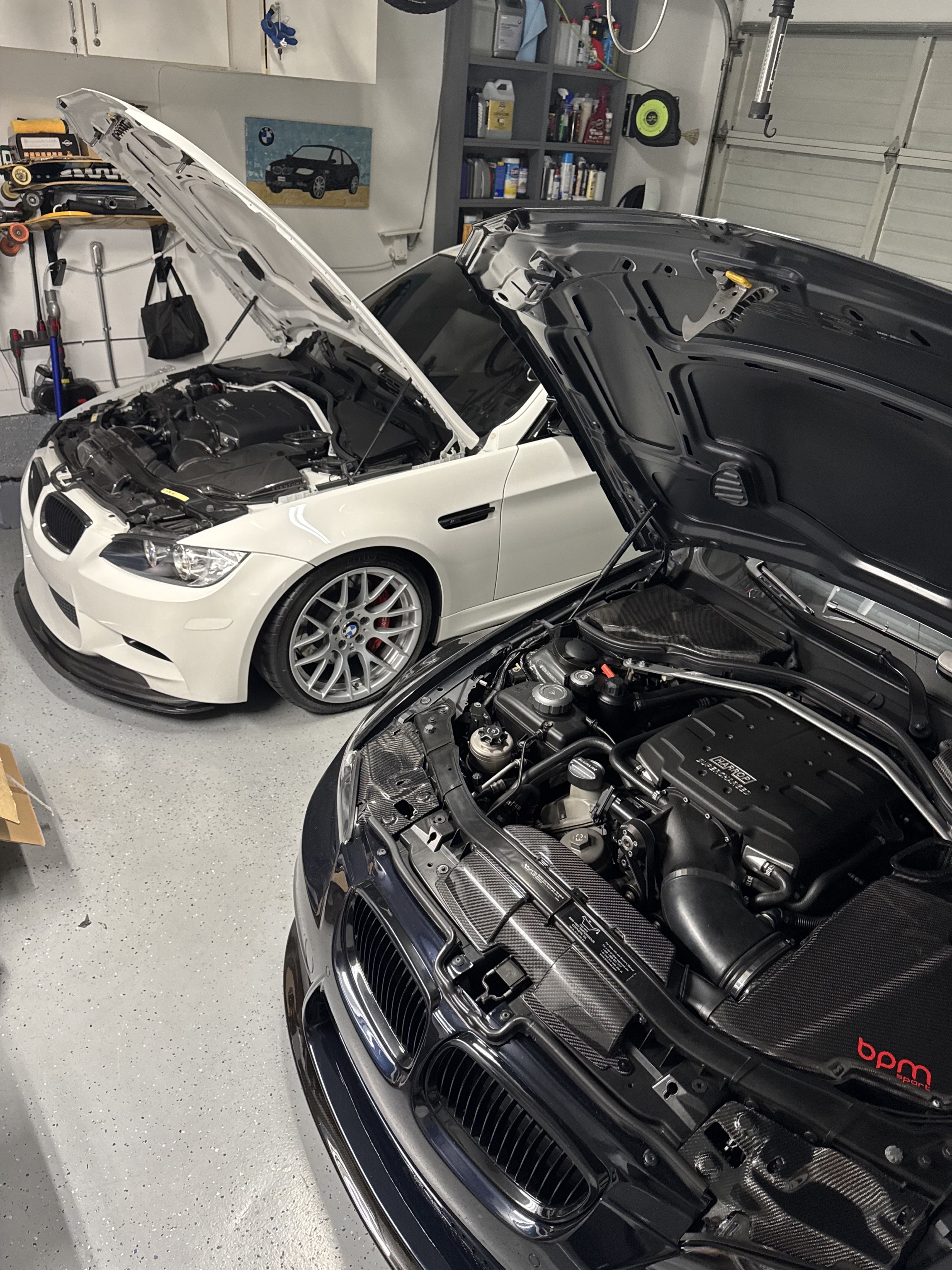

Un peu d'amour dans mon garage. La voiture blanche est un exemple de 40k mile menthe, 6MT, avec plus de 40K investis. Je dois le mettre en vente, c’est un bijou et il est déjà de niveau II+.
