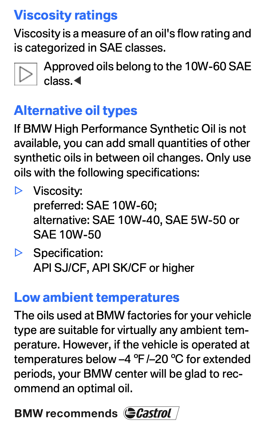

SoCal est l'abréviation de Southern California, très courante dans le langage familier américain. Je vois cette info ci-dessous dans le manuel du propriétaire de la E9X M3.
