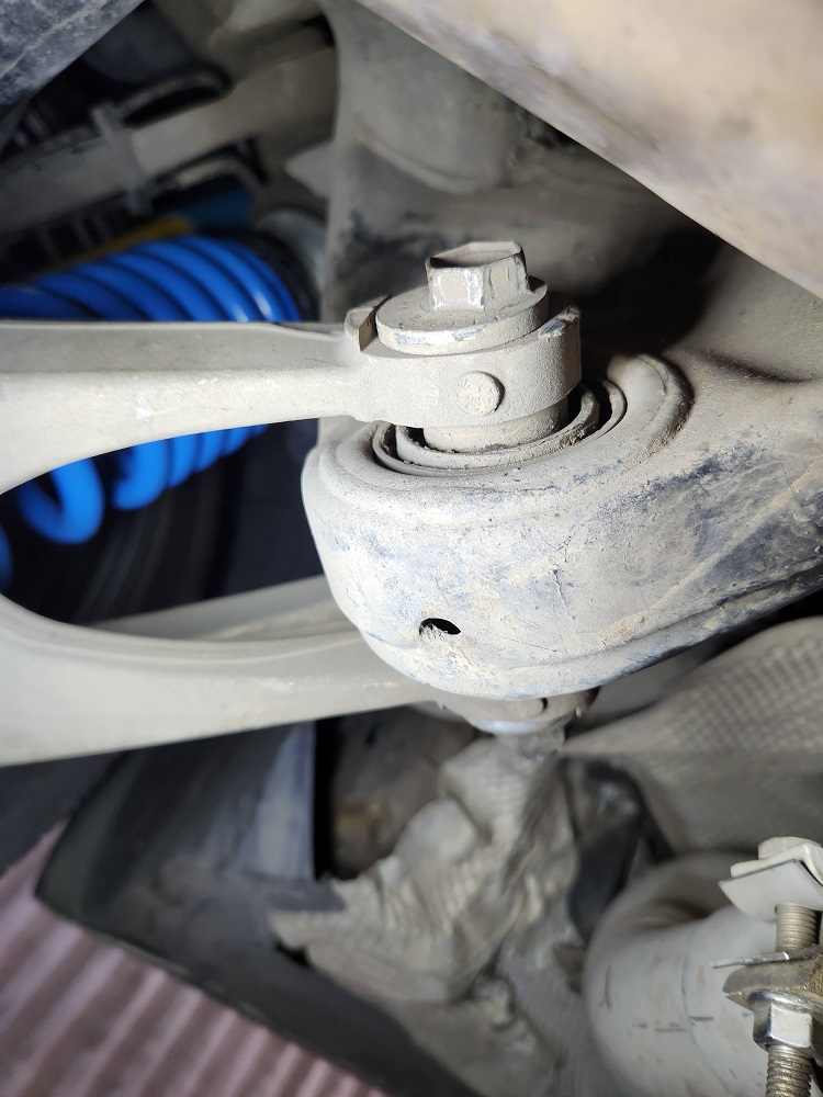

Avez-vous déjà soudé des pièces de suspension en aluminium?
Mon bras de carrossage a une patte cassée.
Je sais que vous vivez dans BR donc il est un peu plus difficile pour vous d'obtenir des pièces utilisées, mais si vous avez besoin d'aide pour l'obtenir "transféré" à vous laissez-nous savoir...
Mais oui, vous pouvez le souder jusqu'à ce que vous trouviez un bon remplacement.
en fait JRZ avait des problèmes avec les anciens onglets sur leurs coilovers qui se cassent et ils viennent d'être soudés de nouveau sur lol.
Pour aujourd'hui, c'est l'info que je voudrais avoir.
Merci beaucoup pour votre aide. Malheureusement, les douanes ont restreint les choses ces derniers temps, et j'ai eu quelques pièces (toutes nouvelles!) refusées et renvoyées de Lettonie / Lituanie en raison de soi-disant "données manquantes" sur l'étiquette. Vous ne pouvez pas discuter avec eux, vous dites que les données sont sur l'étiquette, et ils disent qu'il n'est pas, et bye bye parties.
Cela ne se produit pas si vous payez pour des entreprises de messagerie (fedex, dhl, ups), mais les coûts n'en valent pas la peine.
L'expédition de pièces usagées serait encore plus risquée.
