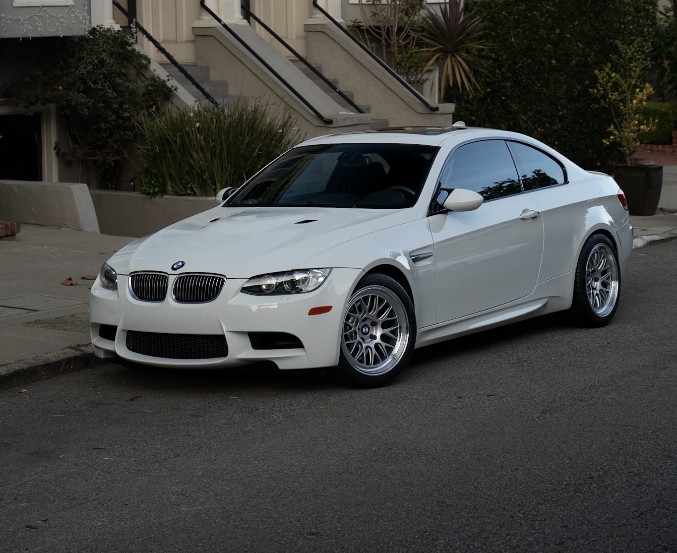

Elles sont superbes sur la 335D ! les roues sont techniquement quelque peu viables en tant que spécification M3 (E90/E92) mais auraient besoin d'entretoises pour obtenir le même montage.
les fronts sont moins agressifs que les 19 ZCP (220M), qui sont 19x8.5 ET29. il semble que sur stock camber, un 18mm espaceur est nécessaire pour ceux qui sont affleurants , donc un 20mm serait nécessaire pour le même montage sur ceux-ci (sur cambre stock / pas de plaques). Je pense que cette quantité d'espacement serait inquiétante pour certains, mais pour référence, le M2 CSR exécute des entretoises de 41 mm à l'avant, bien que par la conception de l'usine.
les arrières sont le même montage que les ZCP 19 (359M), qui sont également 19x10 ET25. ils sont assez faciles à monter car ce sont les mêmes entretoises de 10 mm pour être alignées avec des pneus 265/35/19, probablement moins d'entretoise si vous vouliez courir 275/35/19. pas d'entretoises serait bien aussi sur ce montage tbh.
Je voulais juste vous donner quelques informations si vous vouliez les vendre comme équipement M3!

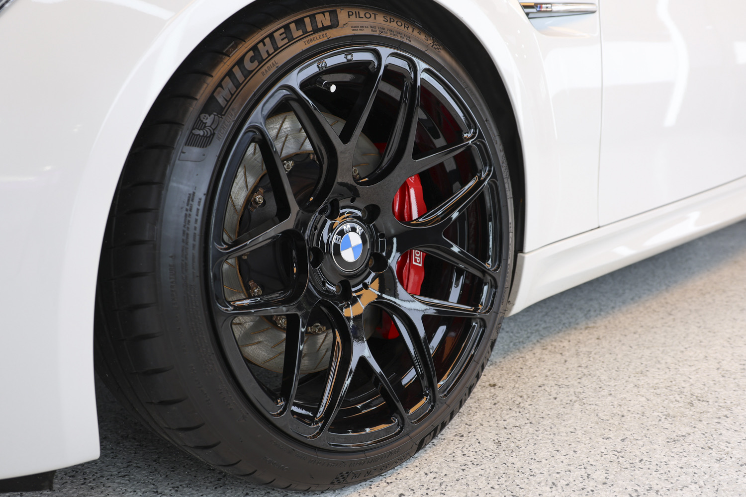

Koya décalé, légèrement plus agressif que l'OEM

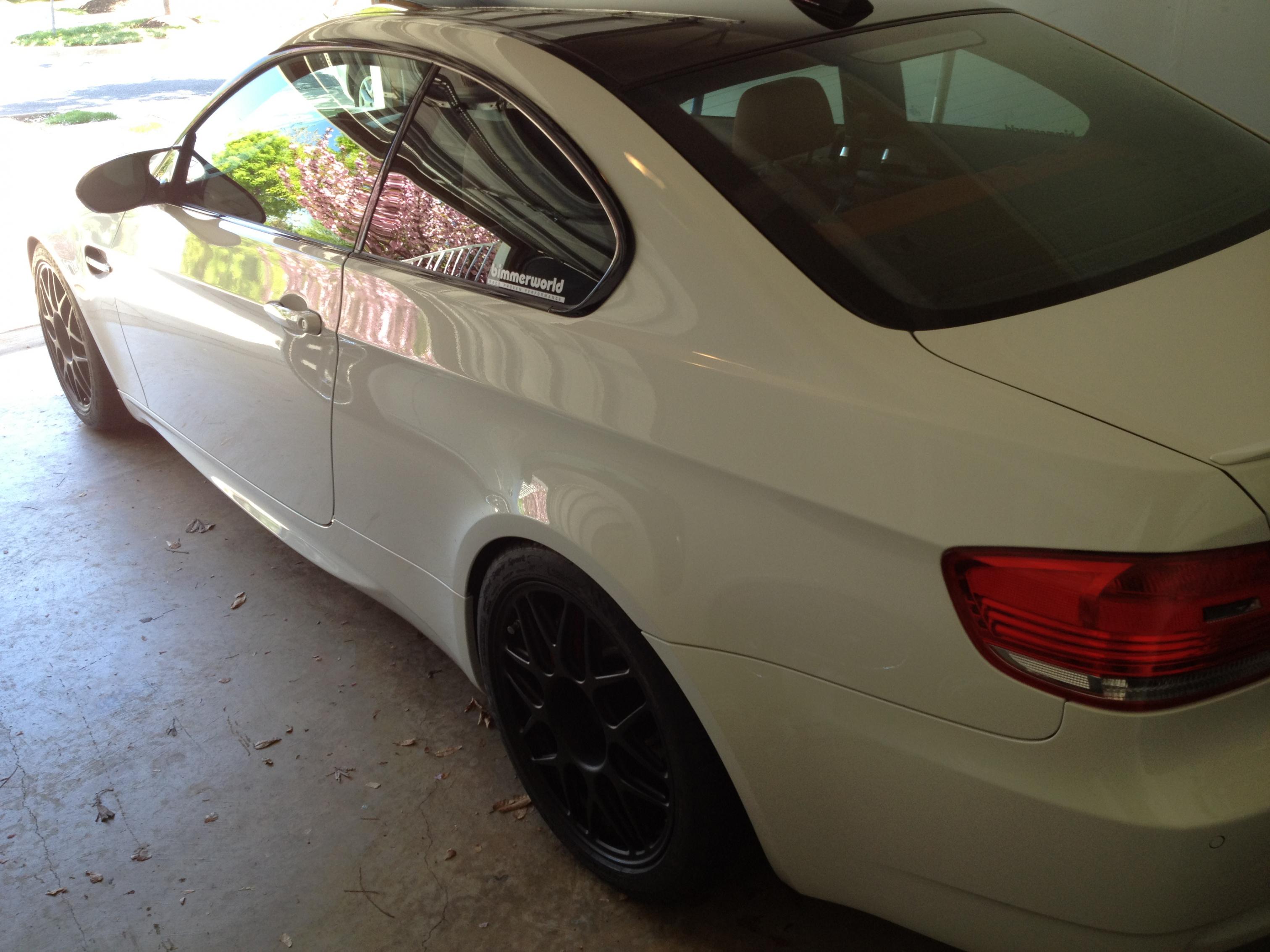

Je cours HRE R43 et R40 18x10et17 avec des pneus 285/35 à l'arrière sans frottement / problèmes sur mes e92 M3. Le carrossage arrière est réglé à -1,8 degré, donc pas de carrossage excessif. 265 sur 18x10et15 est conservateur. Aussi, je cours 18x9.5et22 avec 275/35 sur le devant sans problèmes. Le carrossage avant est de 2,5 à 3,5 degrés de carrossage négatif pour la rue et la piste, pas le montage des roues.

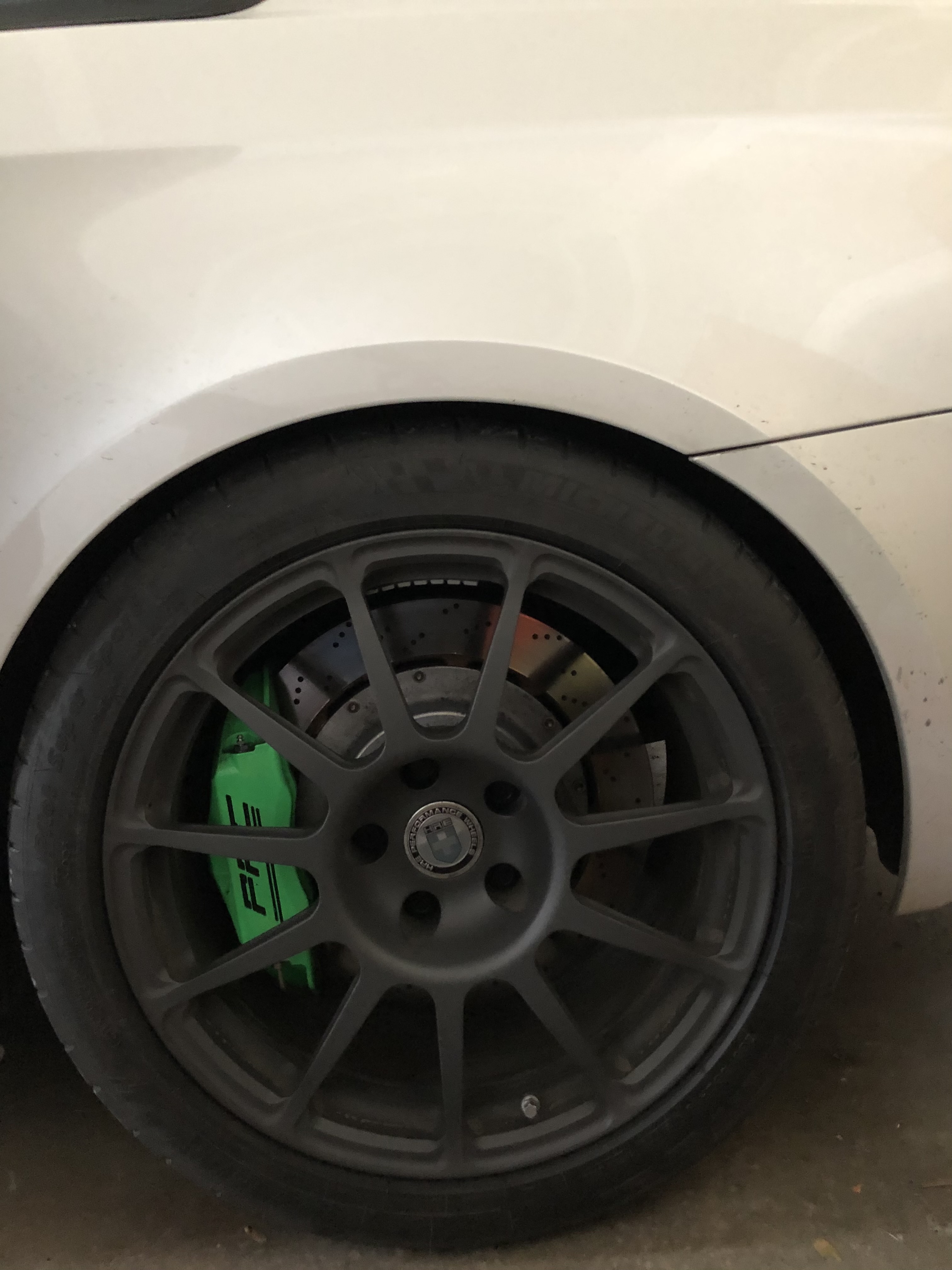

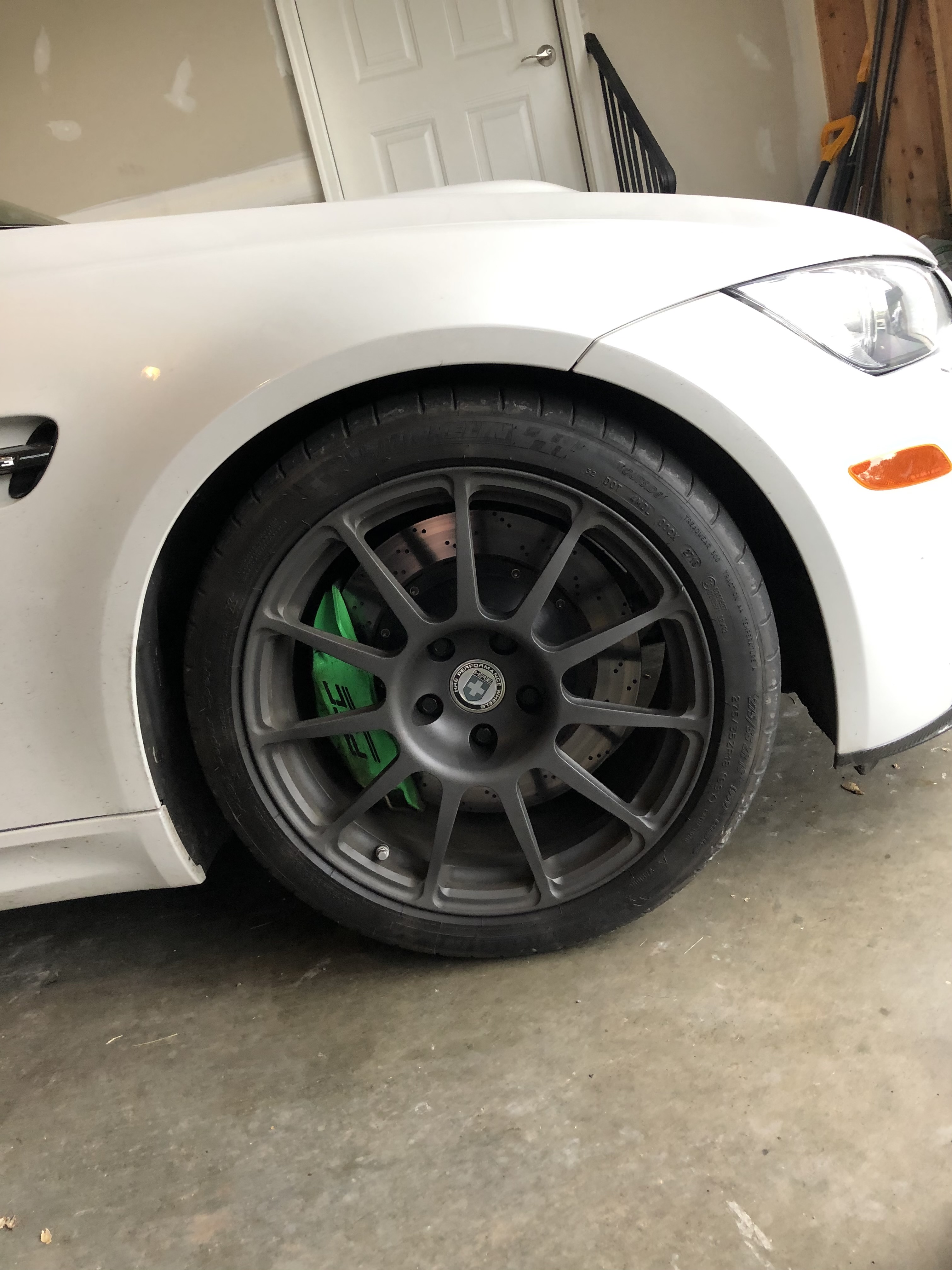

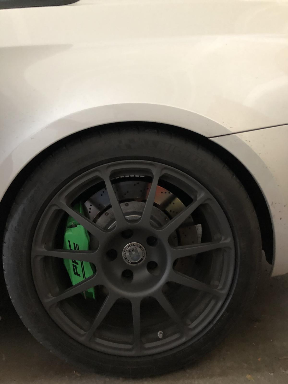

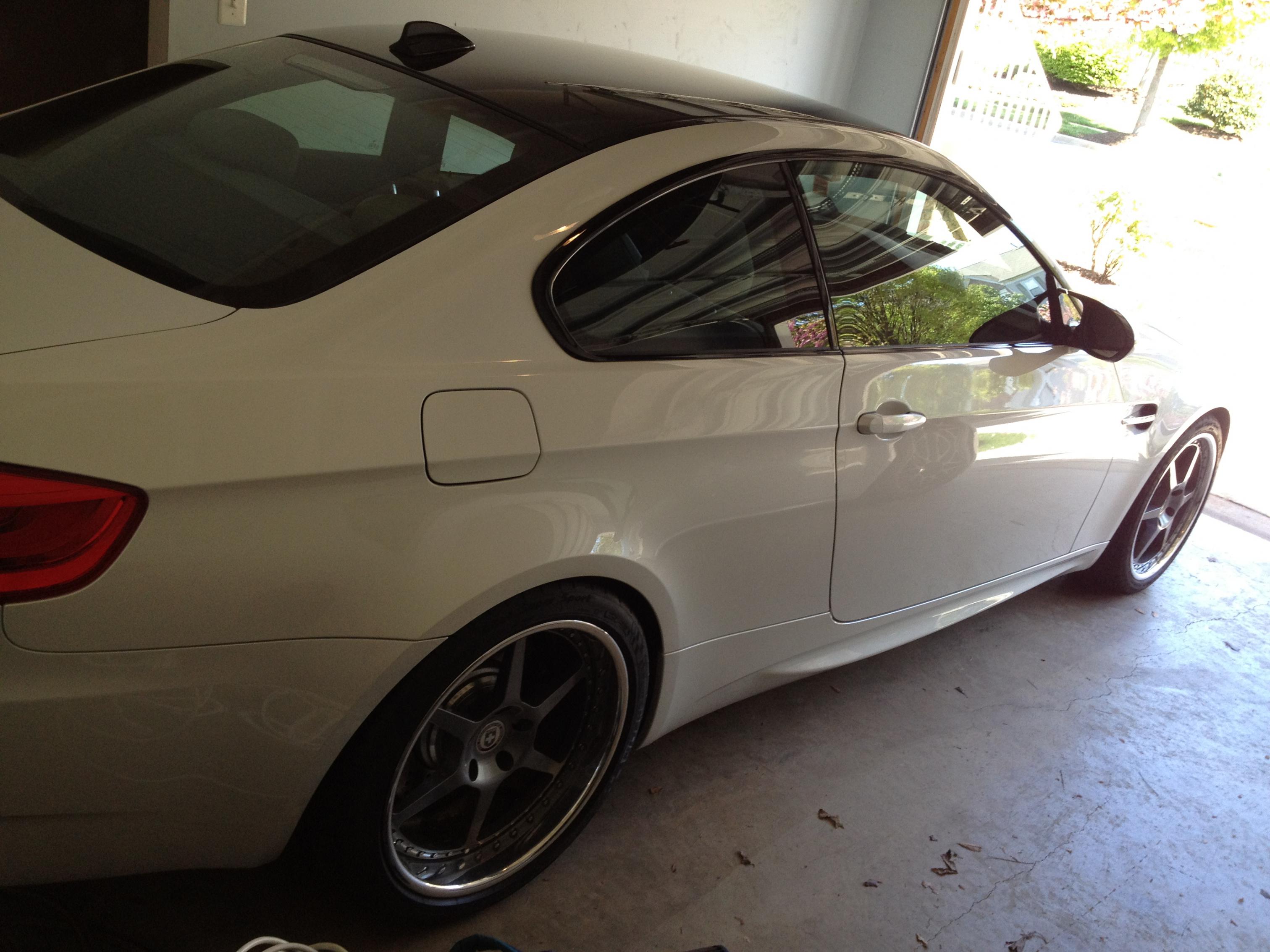

Je cours HRE R43 “Fall Line” et R40 18x10et17 avec des pneus 285/35 sans frotter sur mes e92 M3. Je cours aussi 18x9.5et22 avec des pneus 275/35 sans aucun problème. J’ai aussi une configuration carrée HRE R43 « Fall Line » 18x9.5et22 avec des pneus 275/35.
Fall Line HRE sont certainement l'une de mes roues préférées qui ont été faites pour cette plate-forme - a fière allure devant les PFC! J'ai un ensemble de 18x10,5 RI-A sur le chemin, mais je suis quelque peu envisager de trouver une série d'occasion de 18x10.5 R43 pour avoir un jeu de roues de secours - bien qu'ils puissent être difficiles à amender ainsi que difficile à remplacer.

Ils sont en fait faciles à remplacer. HRE dispose d’un programme de remplacement des roues qui ne sont plus en production. Il suffit de contacter HRE, leur dire le modèle de roue, diamètre, largeur, décalage et la quantité, et ils feront des roues de remplacement pour vous.
EDIT : la plupart des R43 « Fall Line » sont équipées de roues larges de 9.5 et 10. Je n'ai pas vu de version "Fall Line" avec des largeurs de 10,5" ou 11". J'ai vu deux ensembles de R43 "réguliers" avec une largeur de 11". Je n'ai pas vu de R43 "régulier" avec une largeur de 10,5".

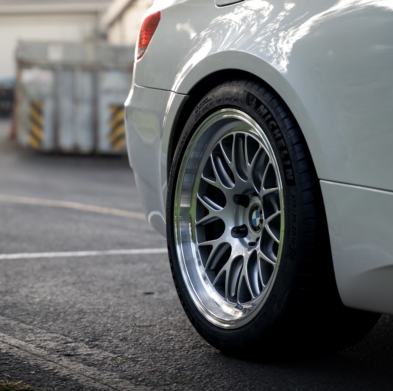

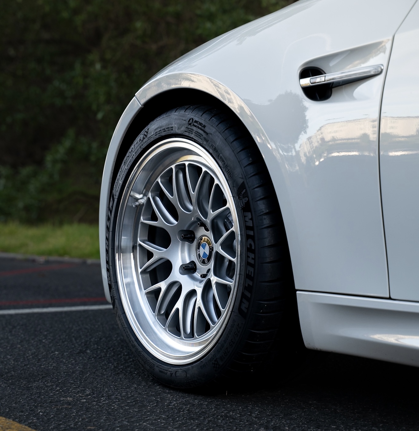

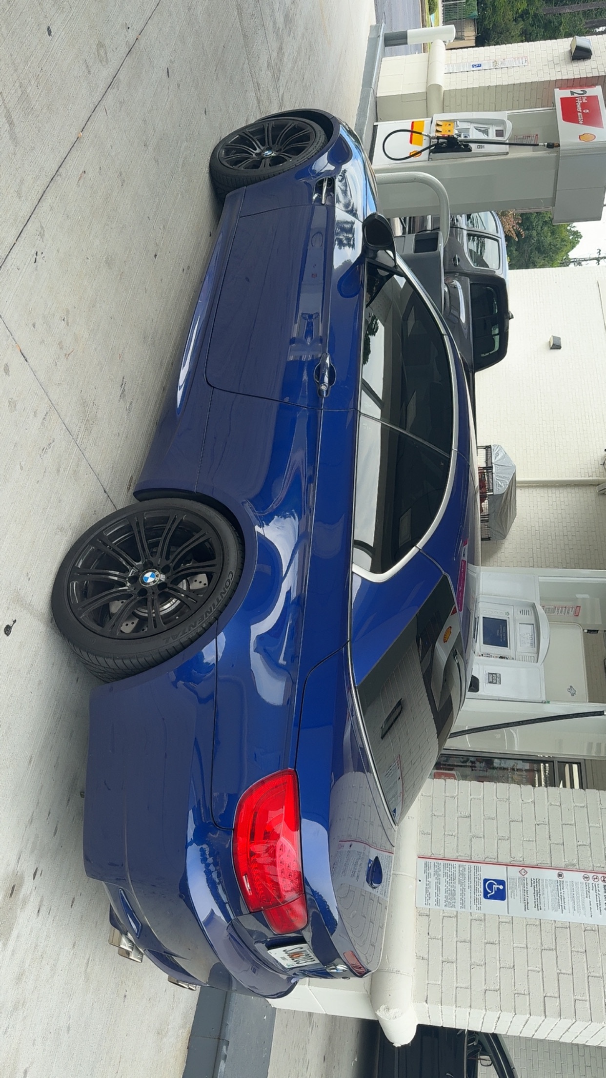

18x10 et25 275/35 PS4S
12 mm entretoise arrière pas d'entretoise avant
Criez Apex pour avoir les meilleurs guides d'installation et galeries de véhicules comme toujours.
