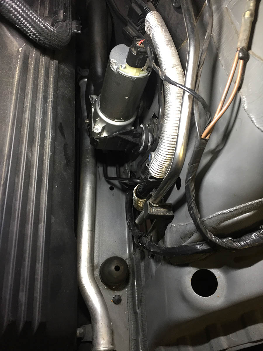

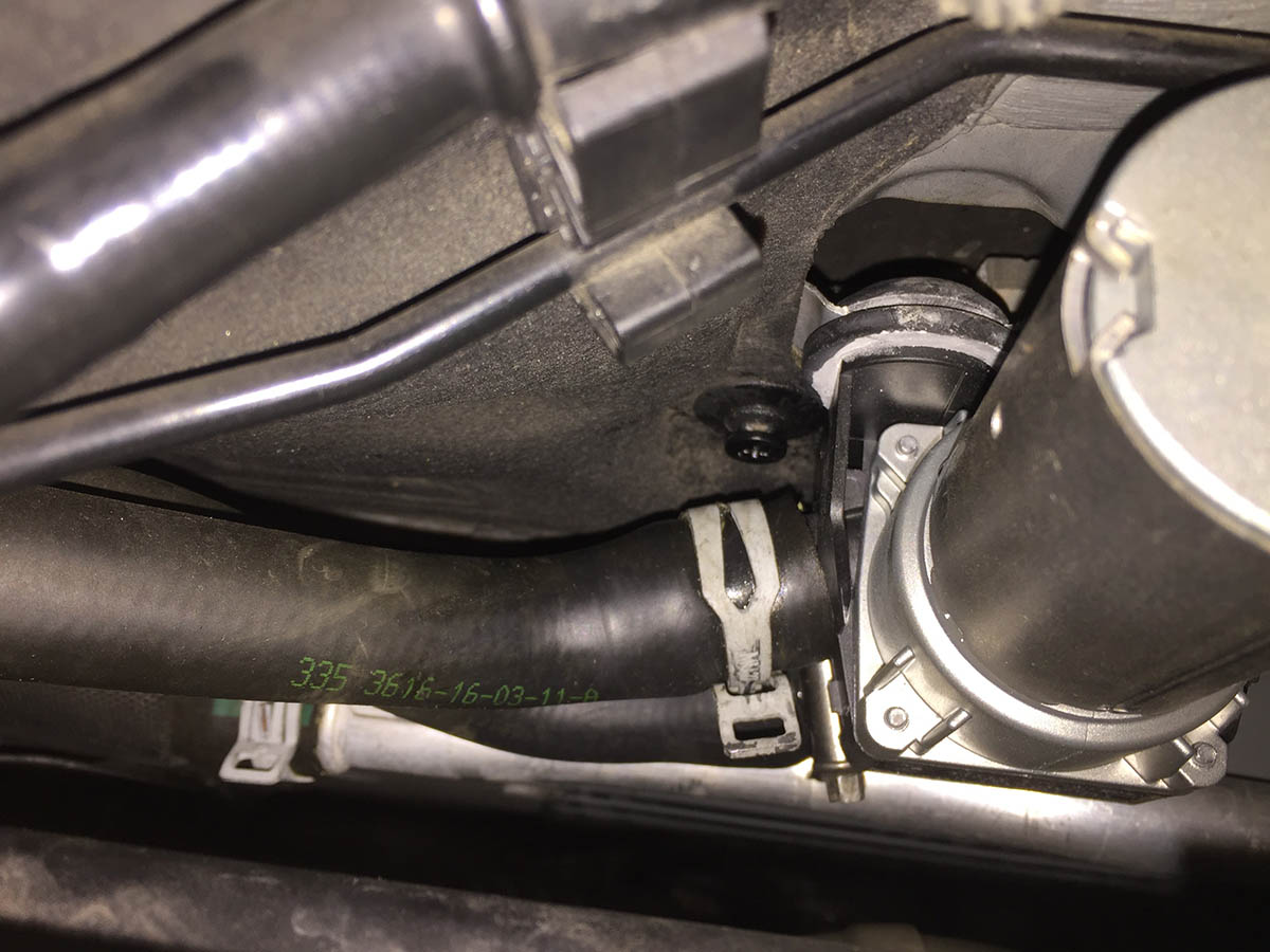

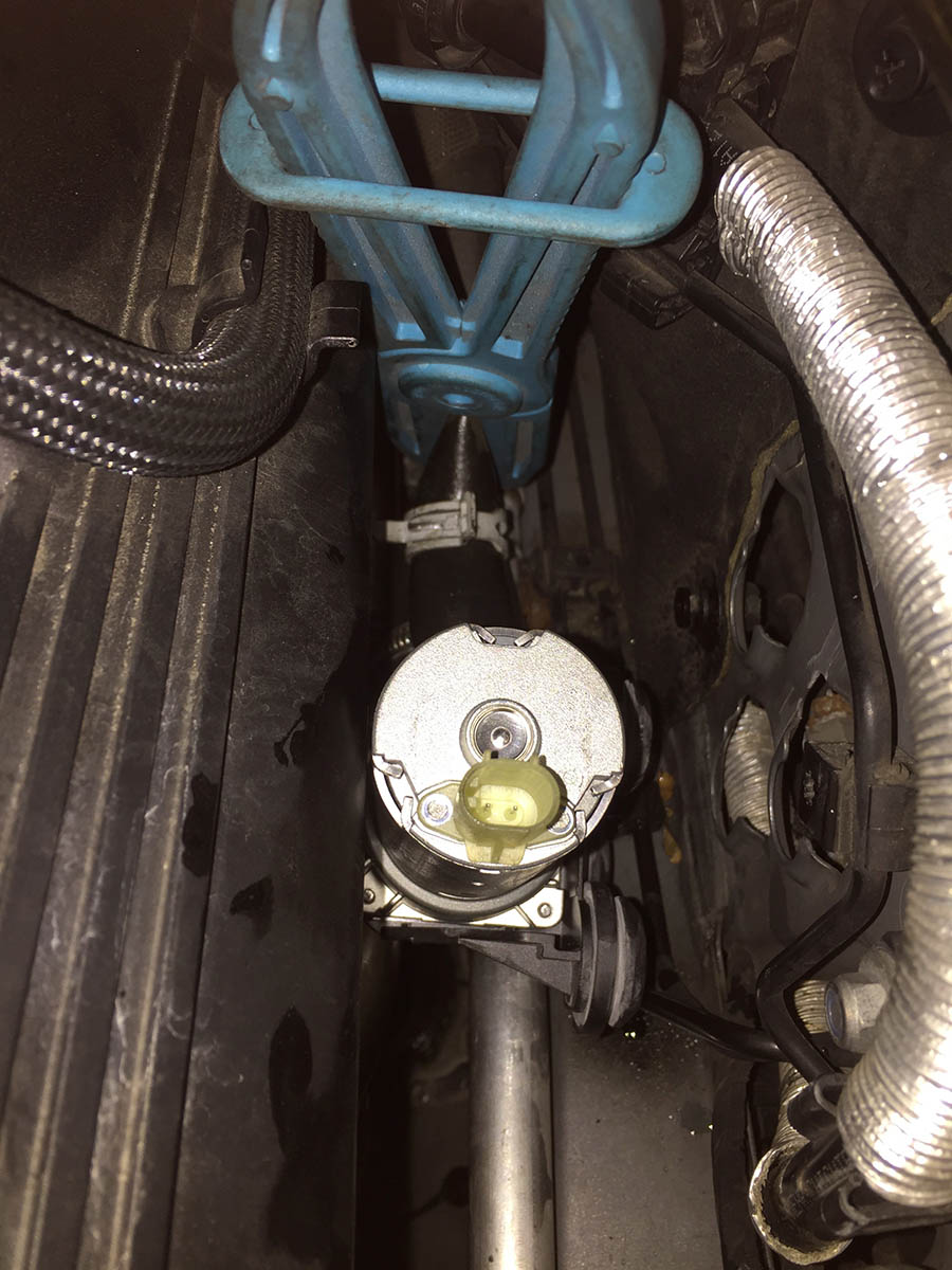

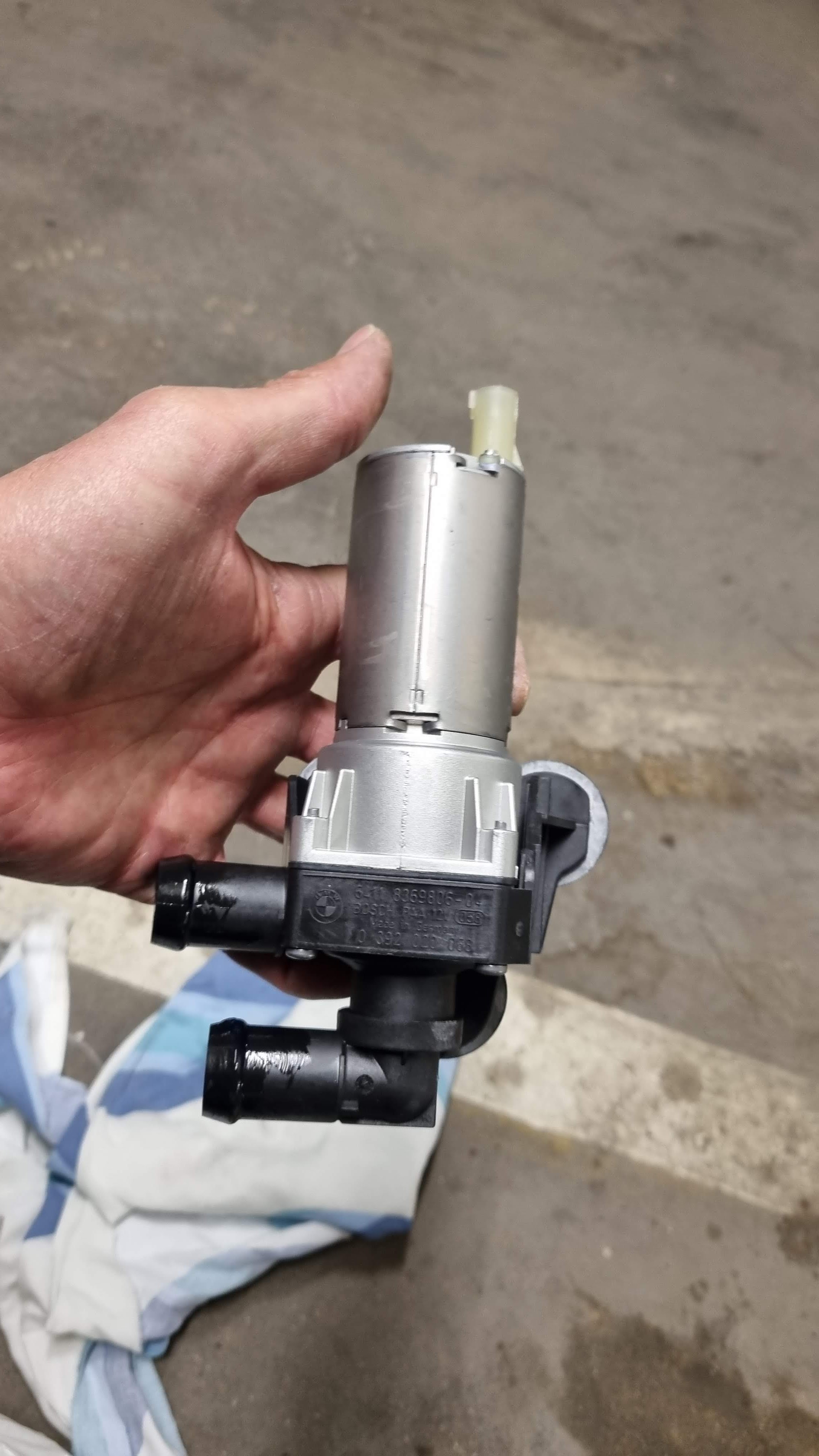

I have changed the aux pump last year,
because of the same error you have: 00A6D1
Partnumber is: 64118369806
You will finde the Pump near the Firewall of the Driversside (LHD).
After you have removed the Airfilterbox you can see the pump.
Remove the connector on top and the two waterhorses (i used two clamps, so no need to fill up coolingwater). Al in all very easy and max. 1 hour of work.

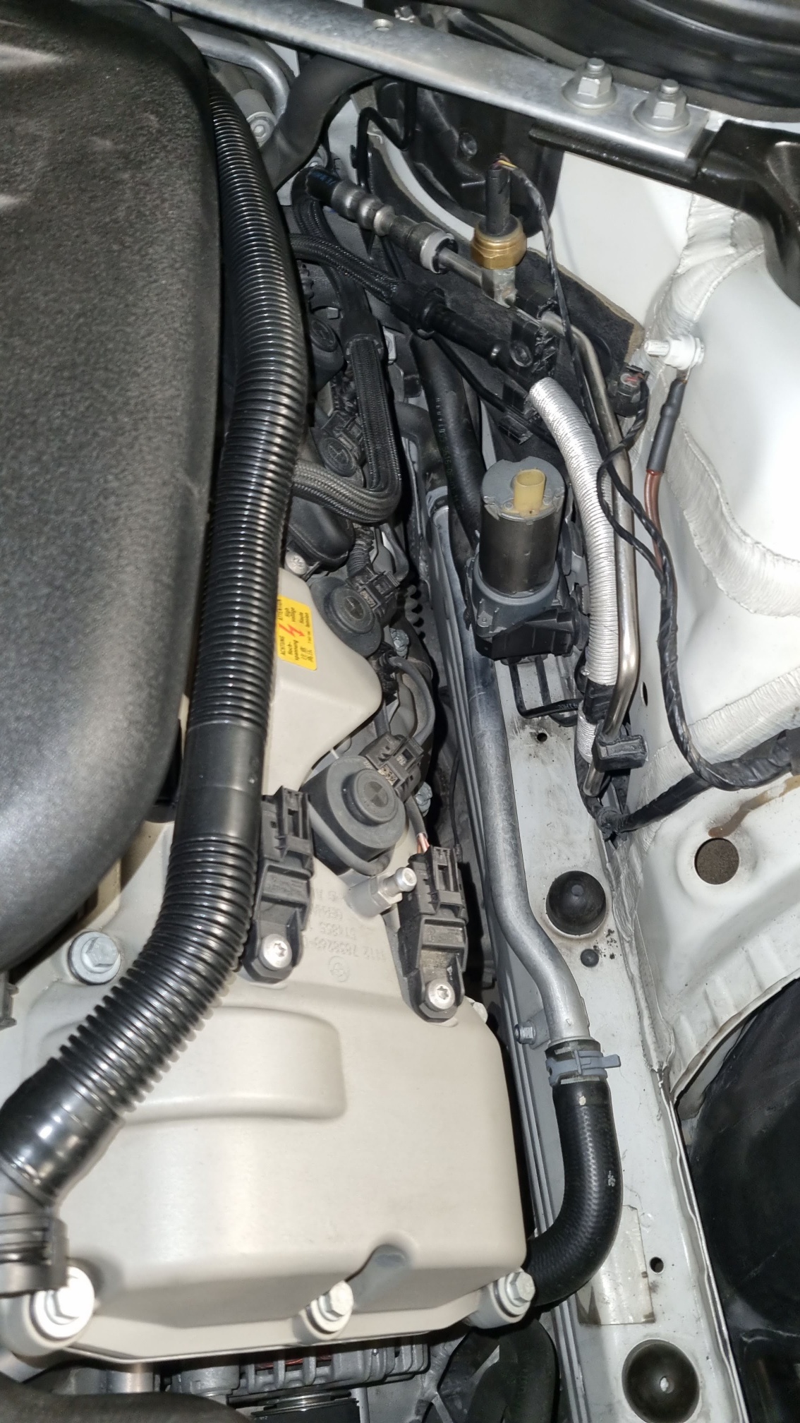

Bonne année Chris !
Je soupçonnerais qu'il est possible de jeter un coup d'œil à côté du filtre. Sinon, il est évidemment facile de l'enlever.
La pompe auxiliaire est juste en dessous:
