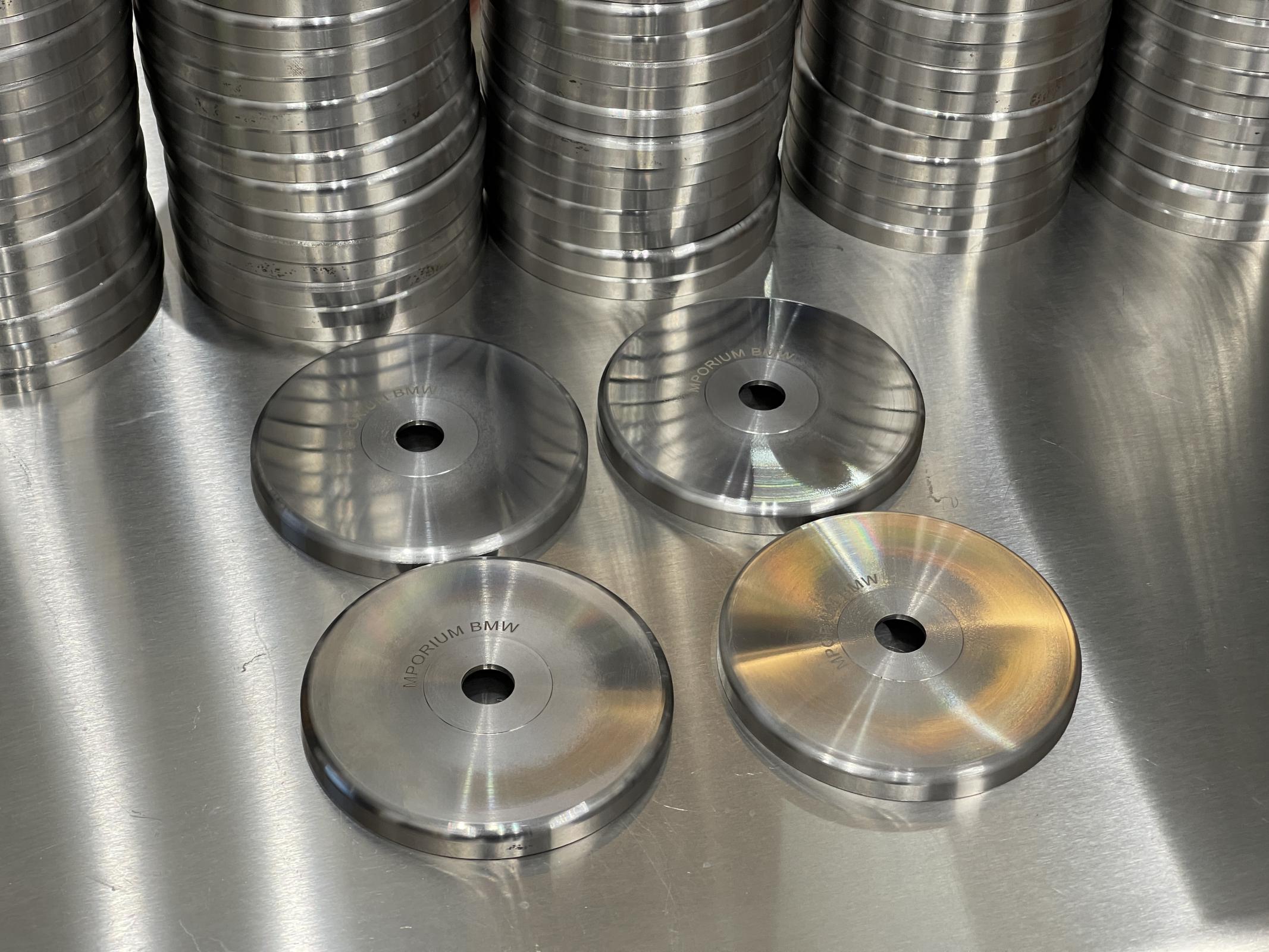

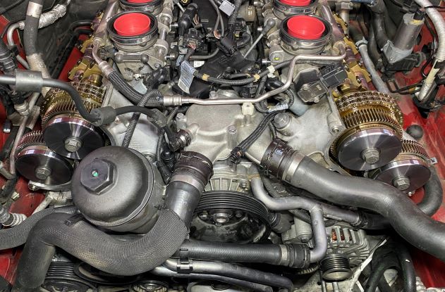

Depuis plusieurs années, notre boutique Mporium BMW Service offre une solution permanente aux couvercles de ressort en plastique VANOS sujets à la défaillance. Jusqu'à présent, ces composants n'étaient proposés qu'en interne pour le travail moteur de notre propre atelier et les réparations internes des clients. Compte tenu de l'intérêt croissant pour les réparations de vanos, nous avons décidé de mettre notre humble produit à la disposition du monde entier. Il s'agit de la conception originale "cup" qui est maintenant copiée par d'autres vendeurs. À ce jour, notre produit est installé dans des milliers de moteurs à travers le monde et en tant qu'initiateur est reconnu comme le pionnier de cette conception.
Les ajusteurs d'origine ont un capuchon en plastique qui sert une fonction simple - pour couvrir et retenir le ressort hélicoïdal de l'ajusteur. Ce ressort aide à ramener la position de la came à son point final lorsque la pression d'huile est absente afin qu'elle puisse se verrouiller en place pour un démarrage correct. Il sert également à amortir et à lisser le mouvement de la came en fonctionnement et à augmenter les performances d'ajustement contre la traînée de la came dans l'avancement du temps. Il est important de maintenir la fonction de ce printemps.
À mesure que ces moteurs vieillissent et que les bouchons en plastique de l'ajusteur VANOS d'origine deviennent cassants et s'effondrent, plusieurs préoccupations critiques se posent. Le plus évident est les débris des bouchons d'origine tombant dans le puisard d'huile et provoquant un blocage des capteurs de pompe à huile. Dans le pire des cas, cela peut provoquer une panne d'huile et de moteur. Avec les couvercles de bouchon manquant des ajusteurs VANOS, les ressorts ne sont plus retenus correctement contre le corps du régleur et risquent de «marcher» vers l'avant sur leurs broches de localisation et éventuellement de se libérer. Cela peut ne pas toujours entraîner des défauts ou des problèmes de fonctionnement évidents, mais il a été prouvé que cela était à l'origine de rotors VANOS internes cassés et d'un contact à ressort avec le carter de calage du moteur et le couvercle de la soupape, ce qui entraîne l'introduction de copeaux métalliques supplémentaires dans le moteur. Il est essentiel de maintenir la rétention des ressorts et, malheureusement, ces bouchons en plastique ne sont pas disponibles séparément chez BMW.

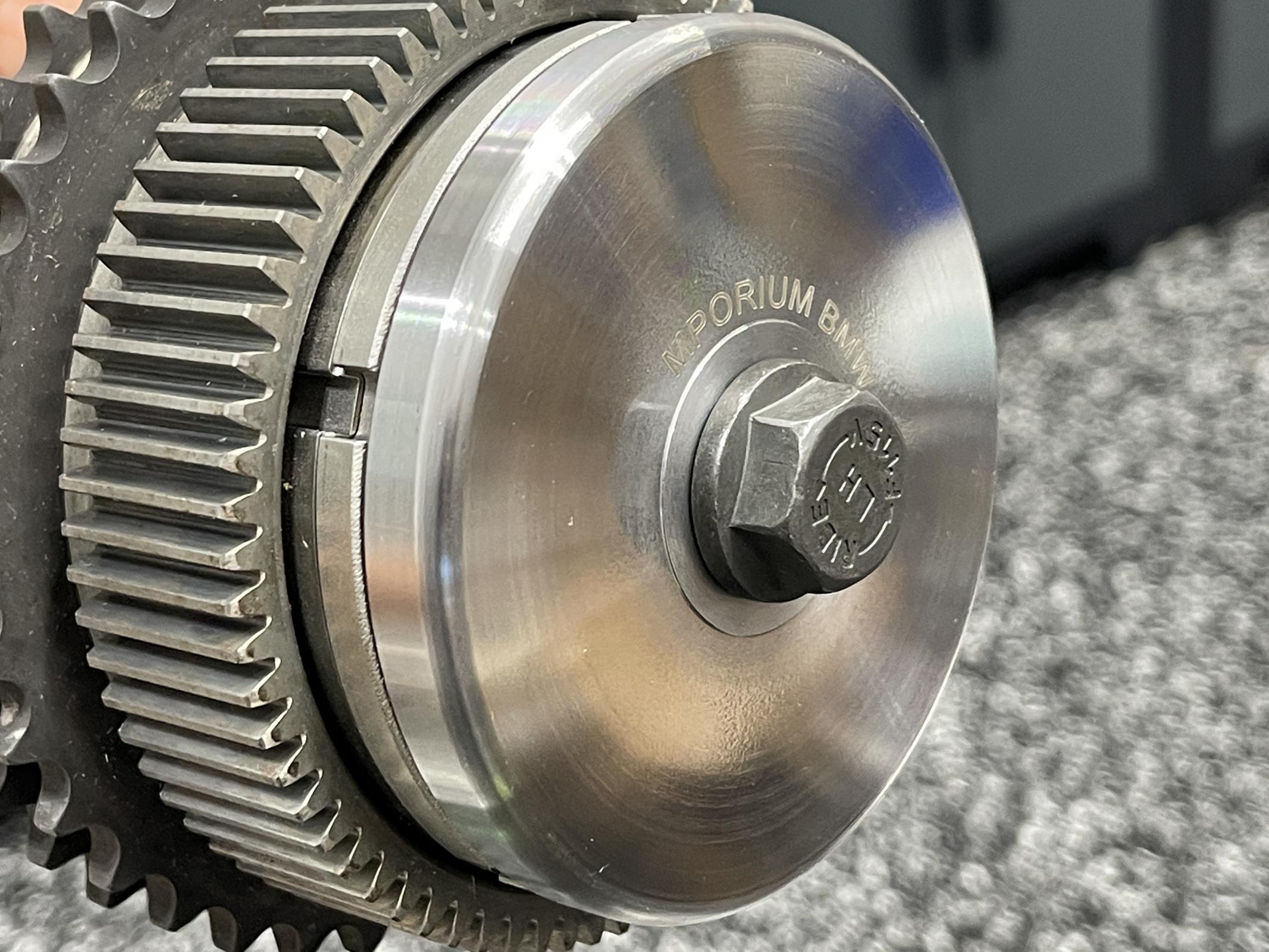

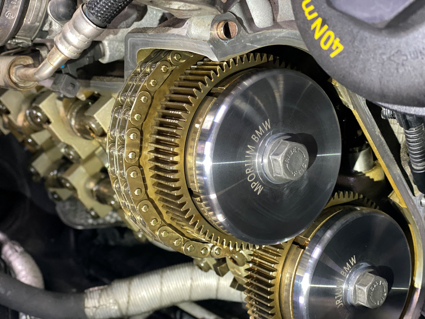

Notre conception est simple mais unique par rapport aux solutions à clipser en ce sens que la "coupe" est maintenue complètement captive sous le boulon central du VANOS. Complètement rationalisé, il est impossible qu'il se détache ou se brise. Il n'y a pas de clips pour s'assurer que sont installés correctement ou qui pourraient se détacher. Pour cette application, une conception captive est absolument préférable pour la fiabilité à long terme car elle ne laisse aucune chance que le couvercle de ressort puisse se détacher, vibrer librement ou se fatiguer et échouer comme cela a été observé plusieurs fois avec des capuchons clipsables. Plus raffiné que les rondelles surdimensionnées, notre design "cup" englobe pleinement le ressort VANOS dans une mode plus OE. Nous pensons que notre solution est la meilleure option disponible pour cette application et qu'elle est idéalement installée lors de l'assemblage du moteur ou des travaux haut de gamme tels que le remplacement d'arbre à cames ou le service de couvercle de soupape.
* La gravure laser personnalisée est également disponible. Ceci est souvent demandé si vous installez des caméras personnalisées et que vous souhaitez que les spécifications soient gravées.
Détails:
  • Design original uniquement de Mporium au Texas
  • Tour CNC en acier Chromoly trempé.
  • Remplace le couvercle en plastique d'origine et la rondelle de boulon centrale.
  • N'interfère pas avec les pièces internes d'usine ou les couvercles de vanne
  • Inhéremment sujette à l'équilibre parfait en raison de la précision centre alésage interface avec boulon central.
  • Rationalisé et faible traînée - ne laisse pas les pièces de ressort exposées.
  • Gravure laser personnalisée est disponible.

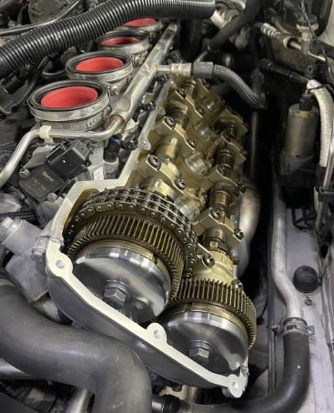

Cette solution permanente nécessite de libérer les boulons centraux VANOS avec les cames verrouillées au n ° 1 TDC. Le moment doit être vérifié après l'installation, et nous vous recommandons de considérer ce travail lors du renouvellement ou du remplacement des couvercles de vanne. Heureusement, la S65 est l’un des moteurs BMW ///M les plus faciles à utiliser pour régler le calage de la came.

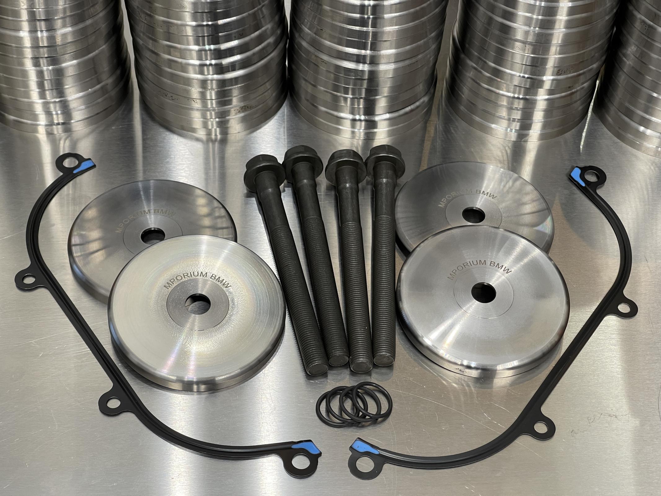

Les pièces OEM suivantes doivent être remplacées lors de l'installation :
(4) 11367840998 Boulon central
(4) 11367839292 Vanos O-Rings
(2) 11317507432 Rondelles d'écrasement (aux tendeurs)
(2) 11127838162 Joints de couvercle d'accès
Nous offrons cette mise à jour de deux façons:
VANOS tasses seulement: Quatre (4) tasses pour 389 $ expédiées (standard/sol). FedEx Express est disponible dans le monde entier.
VANOS tasses avec kit d'installation: Quatre (4) tasses, + pièces OEM requises (énumérées ci-dessus) pour 499 $
Les commandes aux États-Unis peuvent être effectuées sur notre site. L'expédition prioritaire mondiale est $50. S'il vous plaît écrivez-nous ou envoyez-moi un MP et nous allons envoyer une facture.

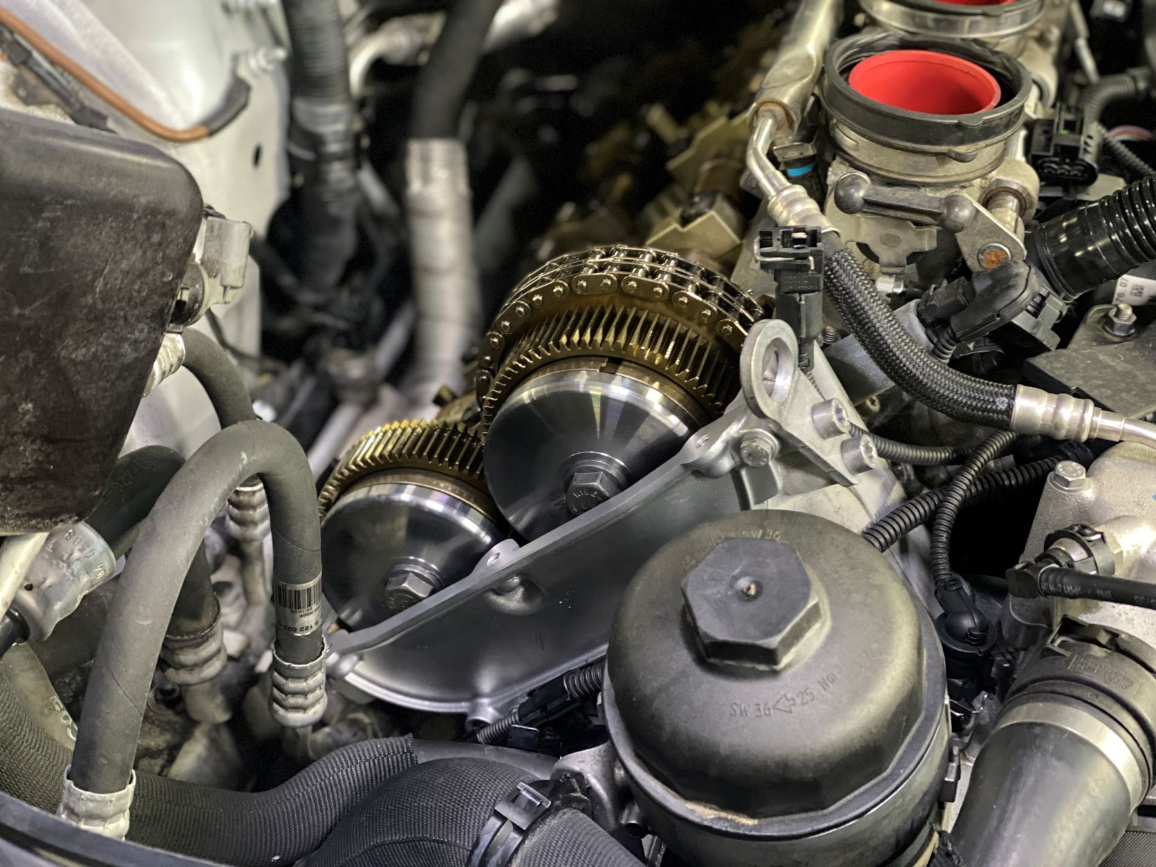

Have had experience with all 3 types. By far, Mporium is the best solution! The best peace of mind for never coming off and not too heavy and thick on the cam adjusters.

You can do it yourself. It’s pretty satisfying once you get the hang of it. You’re gonna need the cam lock tool. It can be done in about 2hrs.

Thank you for providing this option! I want to give this a try because I am going to to the valve stem seal replacement (to fix oil consumption) and the VANOS gears have to be removed anyway. This is a good timing to improve the cover, I believe.

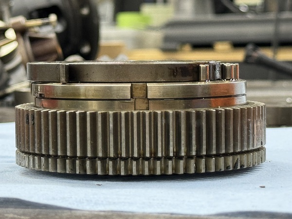

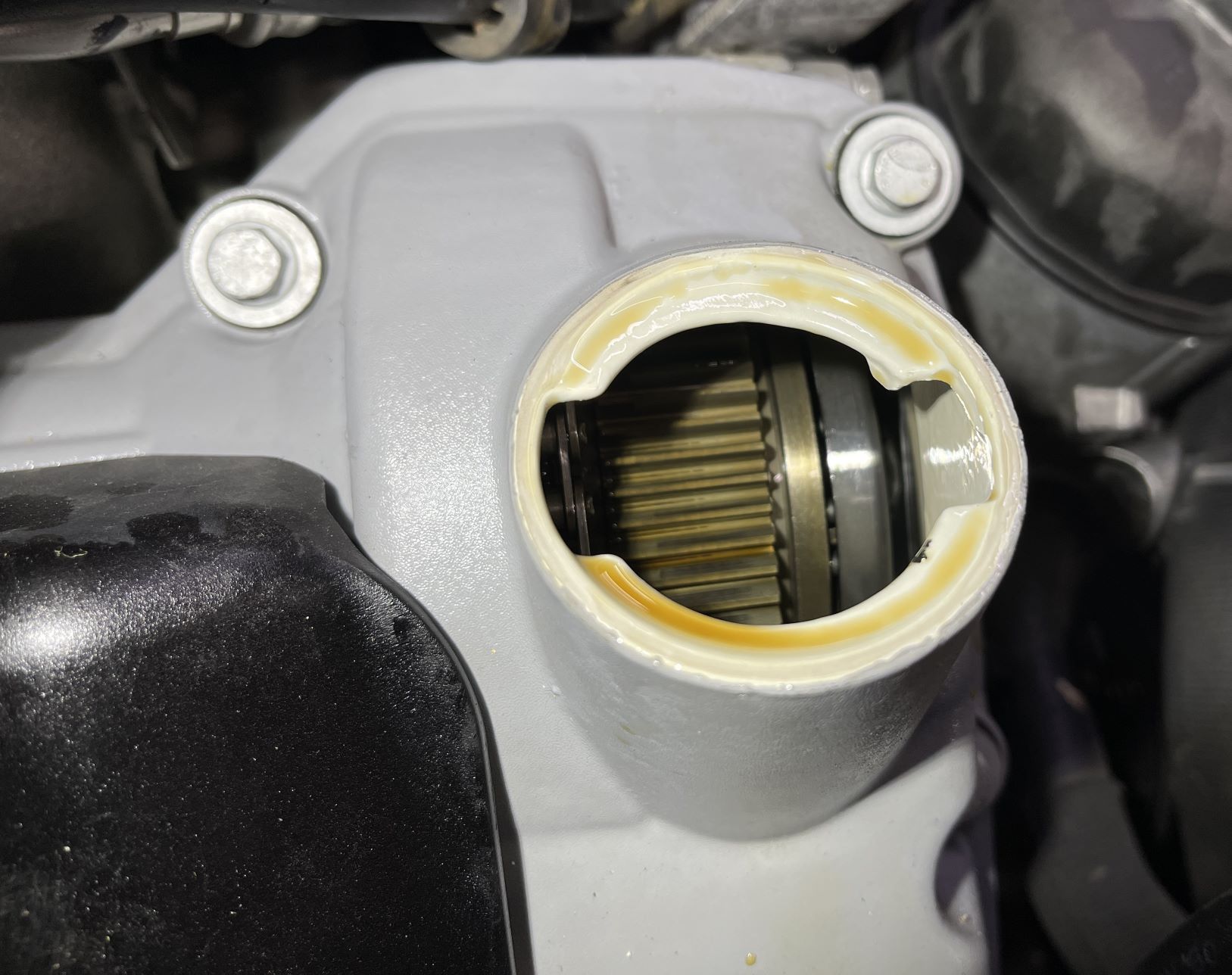

Comme tout le monde l'a observé en rapportant que leurs couvertures de vanos clip-on se détachent ou échouent, voici une grande raison pourquoi.
Le composant de la plaque avant du régleur VANOS n'est pas localisé positivement radialement par des broches ou des chevilles lors du montage initial. En conséquence, de temps en temps, nous voyons le bord de cette plaque ne s'étendant pas assez au-delà du corps de VANOS pour un engagement positif des languettes de couverture. Cela ne fait aucune différence pour la fonction de synchronisation des caméras de l'appareil, mais ce manque d'engagement peut finalement conduire à une défaillance de la fixation du couvercle.
Sur des dizaines d'ajusteurs, nous voyons des situations comme l'unité illustrée ci-dessous. C'est l'une des principales raisons pour lesquelles nous avons des clients et des magasins qui nous contactent avec leurs histoires d'horreur et passent à nos "Cups" entièrement capturées. Comme ils ne dépendent pas de ce type d'interface, ils ne peuvent pas se détacher avec le temps.

Retenez votre photo ci-dessus, je ne sais pas à quoi vous faites référence. Est-ce que le 2ème disque (immédiatement sous la source) est hors centre ?
Assimilator1 a écrit
Pour l'instant, je n'ai vu aucun retour sur des caches métalliques qui se détachent, sauf quand ils n'avaient pas été clipsés correctement dès le départ. Bon, après, je n'ai pas non plus passé mon temps à chercher des témoignages là-dessus...
Concernant ta photo ci-dessus, je ne vois pas trop de quoi tu parles. C'est le deuxième « disque » en partant du haut (juste sous le ressort) qui n'est pas centré ?
C'est exact, le disque sur lequel repose le ressort n'est pas centré sur le corps du pignon. Les capuchons en plastique semblent absorber ces imperfections et restent fixés. C'est peut-être pour ça que BMW a opté pour du plastique dès le départ ?

Hmm, intéressant, mais la tension du ressort sur les couvercles ne tirerait-elle pas le disque de toute façon?
Non, le disque est calé sur le corps du rotor lors de son assemblage initial et est fixe (voir vis torx sous le ressort). S'il n'est pas centré alors, il ne va pas se centrer à moins qu'il ne soit démonté et aligné. Nous le faisons lorsque nous reconstruisons les experts Vanos.
Je vois, vous penseriez que le fait d'être hors du centre affecterait également les couvertures en plastique, curieuse.
Je suppose que j'ai eu de la chance avec mes unités VANOS alors, j'ai regardé attentivement autour de toutes mes unités (avec un petit dentiste télescopique comme miroir), et ils avaient tous clipsé.
