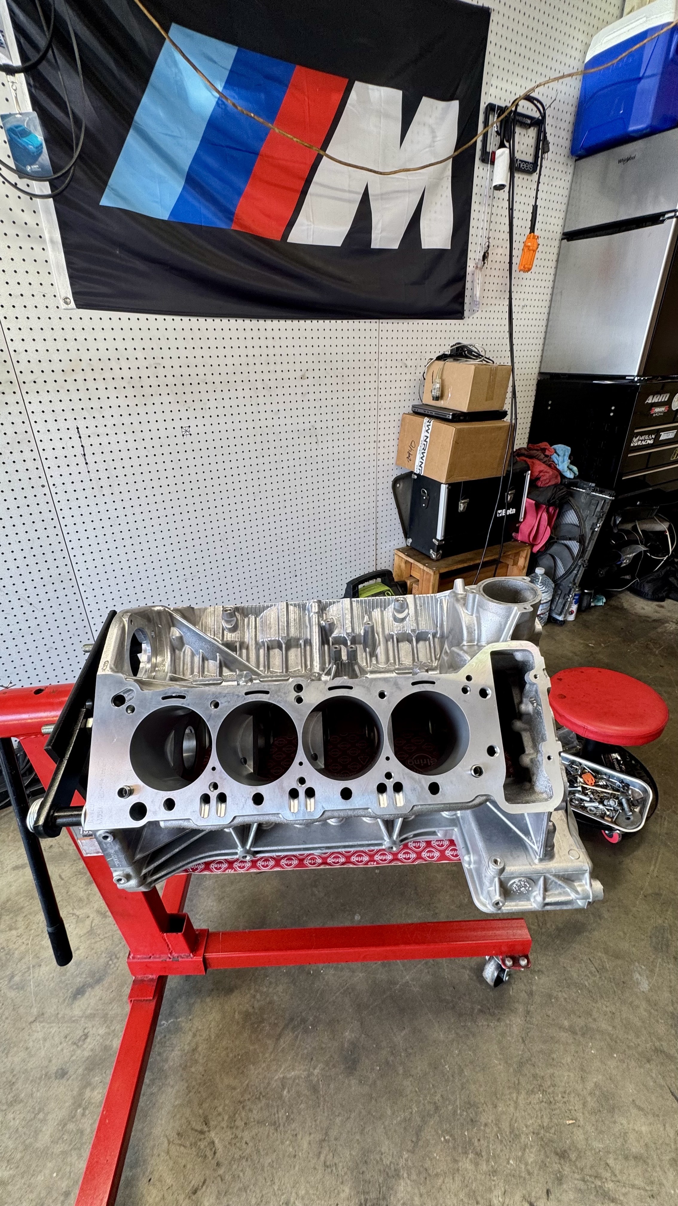

Si cela ne vous dérange pas ma demande - combien pour ce court bloc? Cela peut avoir du sens pour moi de tirer mon bloc 150k au cours de l'hiver et de le faire.
m3s65b4.x a écrit
PS. Quelqu'un a plus d'informations sur Sreten M539 reconditionné moteur S65 avec soin supplémentaire qui s'est mangé par 10.000 km si je comprends bien?
Est-ce exact ? Tout le monde se plaignait que l'atelier d'usinage n'utilisait pas de plaque de couple lorsqu'ils ont reconditionné son bloc.
Y a-t-il une raison de ne pas refaire le réseau si je reconstruis à ce niveau ou est-ce que j'ai mal compris quelque chose?

Vos nouveaux pistons n'auront-ils pas besoin d'être équilibrés par rapport aux manivelles/tiges existantes ?
darren p.'s user avatardarren p.
il n'y a pas de roulements principaux, tout ce que vous pouvez faire est de changer les roulements.
darren p. écrit
Intéressant, donc ils ont seulement aiguisé mais n'ont pas utilisé une plaque de couple encore et apparemment le moteur a échoué assez rapidement. Vous vous demandez si c'était un mauvais usinage ou un mauvais assemblage?
Je comprends que rien n'était faux avec le réseau, mais combien de plus serait-il de les toucher? Quel travail de la machine doit se produire pour remplacer les roulements principaux, le cas échéant? Avec tous les discours sur l'échec du roulement principal, ne serait-ce pas le bon moment pour le faire?
Aucun travail de machine ne doit se produire pour changer les roulements principaux; il vous suffit de prendre des mesures pour déterminer la taille correcte du roulement à utiliser. Vous n'obtenez pas de jeu de roulement principal en usinant le bloc, il vous suffit d'utiliser des coquilles de roulement qui donnent un jeu supplémentaire de 0,0005 "par coquille (jusqu'à 0,001" par tourillon). La seule fois où vous sortiriez la ligne pour le secteur est si un roulement filé et vous avez besoin de le nettoyer, puis utiliser des paliers principaux surdimensionnés pour tout ramener dans les spécifications.
De plus, l'absence d'une plaque de couple n'est pas ce qui provoque la défaillance des parois Alusil. BMW ne perce pas et n’affine pas ses blocs avec des plaques de couple. Nous avons mesuré et observé cela sur des dizaines de nouveaux blocs que nous avons achetés à BMW au fil des ans. Hors de la boîte, les cylindres sont parfaitement ronds; installer des plaques de couple et ils sont déformés matériellement. En toute honnêteté, vous pourriez (et presque tous les magasins le font) les exécuter parfaitement bien comme ceci sans problème, mais nous avons encore raffiner les nouveaux blocs avec des plaques de couple pour rendre les cylindres sont parfaitement ronds dans des conditions d'exploitation. Typiquement, cela nous amène à la première surdimensionnée de BMW.
Ce qui provoque des segments de piston à manger les parois du cylindre Alusil est une finition de surface incorrecte. Dans des conditions normales de fonctionnement, du point de vue des segments de piston, il ne doit jamais toucher que le silicium. si les vallées entre les cristaux sont trop profondes (ou pas assez, à l'échelle des dixièmes de micromètres), les anneaux vont gratter les cristaux de silicium et entrer en contact avec l'aluminium, et l'aluminium perdra cette bataille.

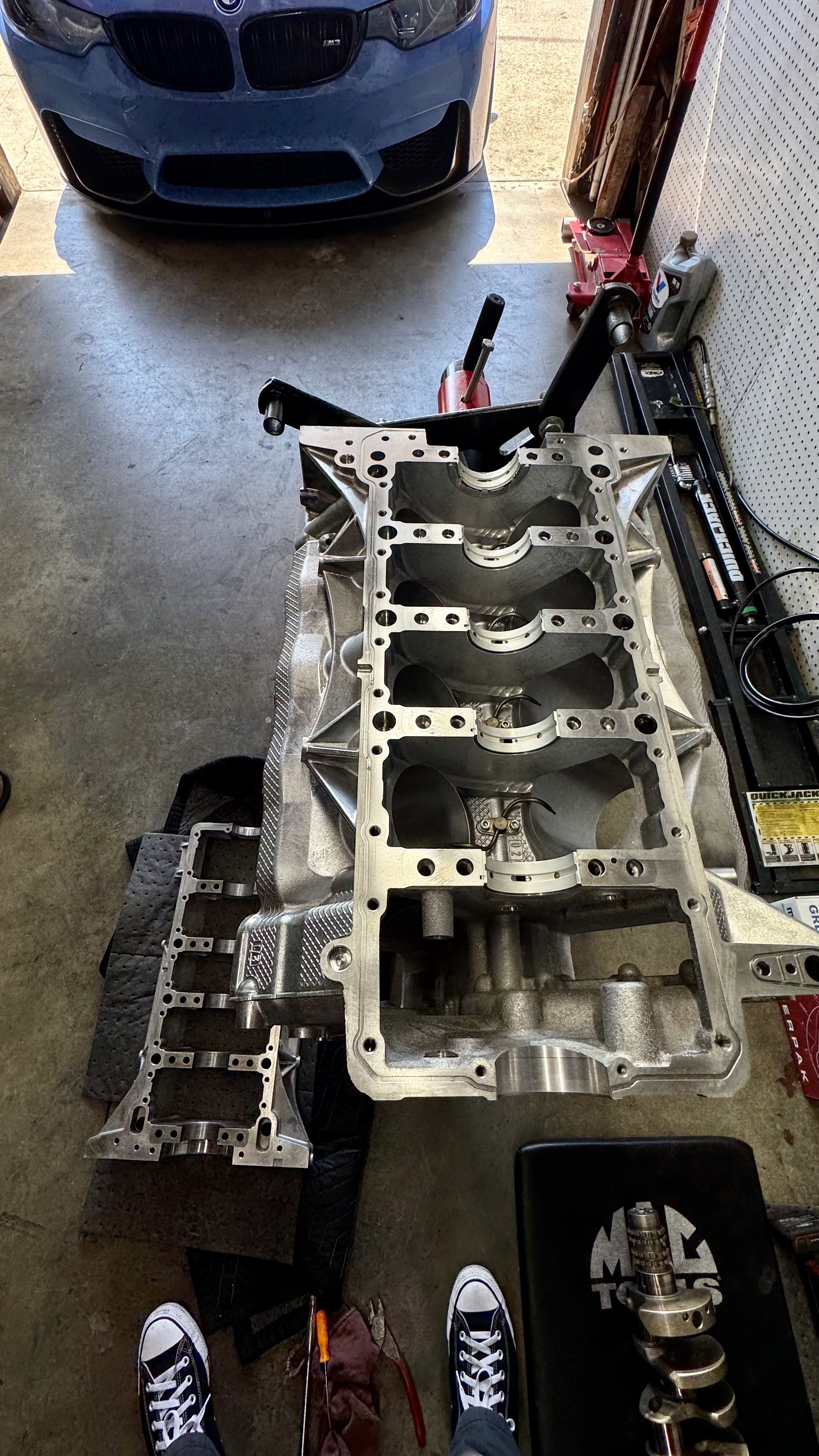

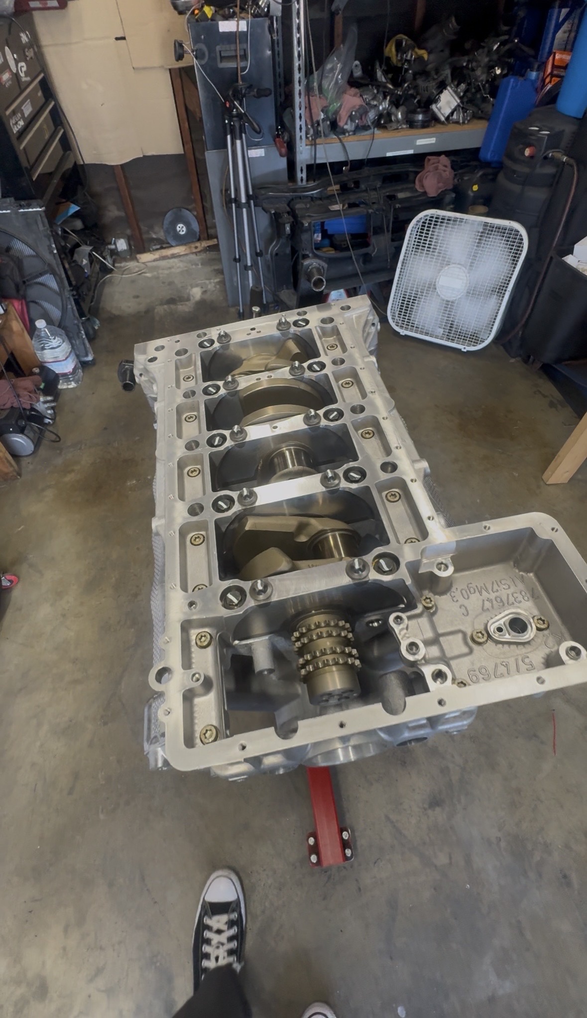

Et maintenant, le plaisir commence. Avez-vous fini par suivre la voie de la manivelle stroker ou juste un overbore et affiner?
Non, juste overbore et aiguiser.

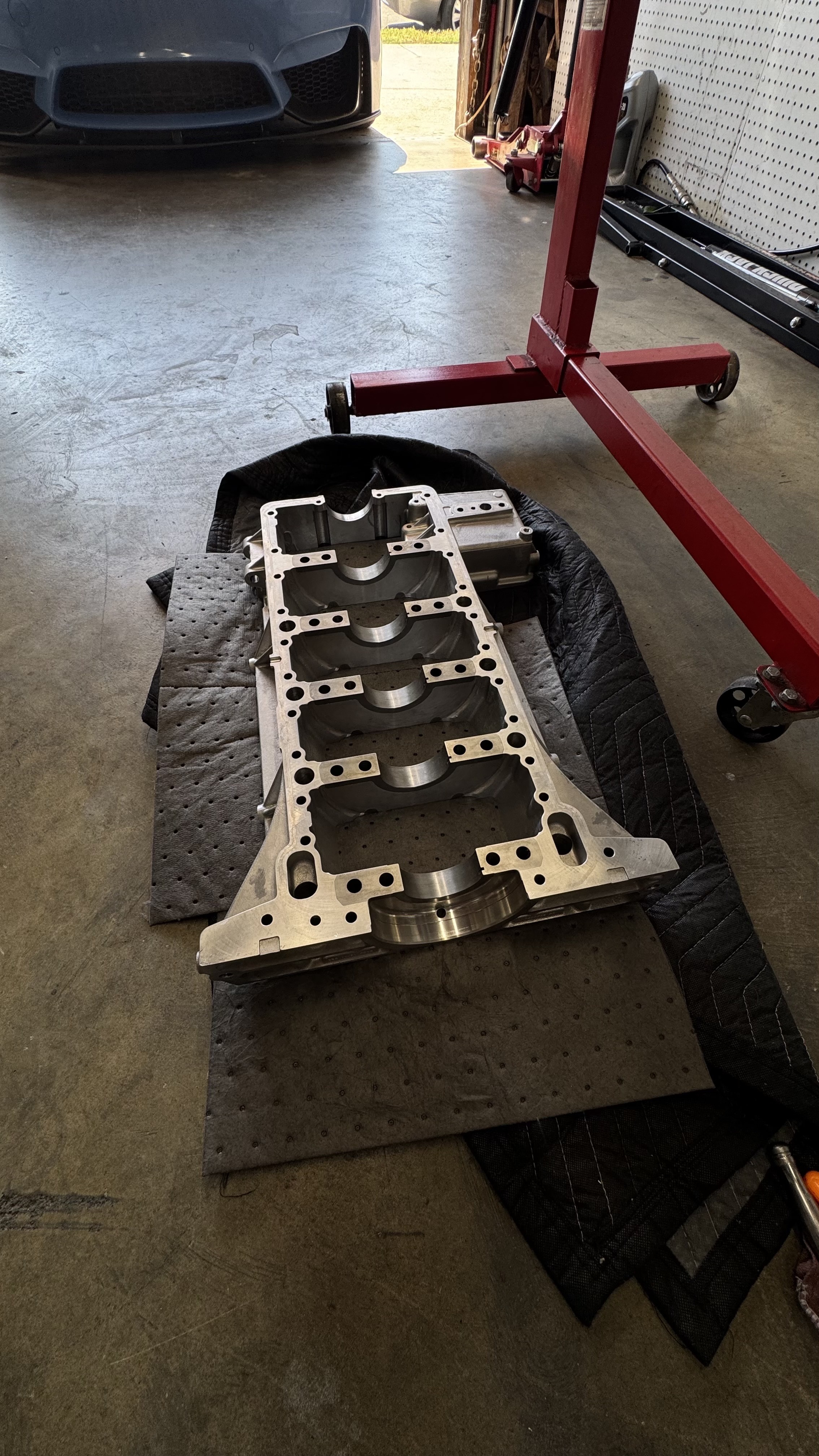

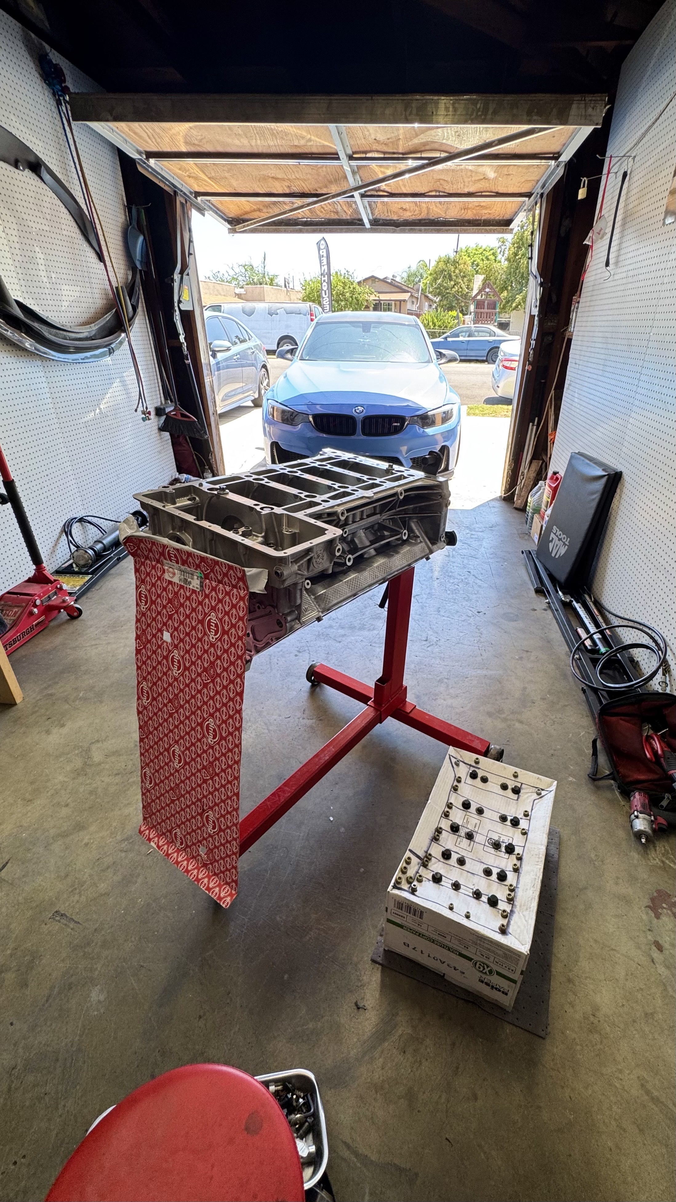

J'ai fait le lit ce week-end, mais j'attends mon scellant. Ce que BMW ne fait plus. FCP a été un peu lent avec l'expédition, j'espère que je devrais avoir le reste de mes pièces livrées la semaine prochaine. J'ai besoin d'une pause dans la recommandation du pétrole.
JB a écrit
J'ai fait la mauvaise assiette ce week-end, mais j'attends mon scellant. Ce que BMW ne fait plus. FCP a été un peu lent avec l'expédition, j'espère que je devrais avoir le reste de mes pièces livrées la semaine prochaine. J'ai besoin d'une pause dans la recommandation du pétrole.
C'est marrant que le FCP se fasse sloow. Juste au cas où, j'ai également trouvé le scellant de plaque de lit sur BMWPartsDeal.com. Ils sont à South El Monte, en Californie - avec une notation "1-3 jours ouvrables pour expédier". Le bloc de reconstruction a l'air bien. Très propre. :thumsup:
https://www.bmwpartsdeal.com/parts/bmw-liquid_sealant_loctite_193140-83190439030.html
PS: Je suppose que le remplissage d'usine de l'huile moteur BMW M Castrol Edge Professional TWS 10W60 OEM devrait être bon pour la période de rodage, sauf si deansbimmer's user avatardeansbimmer dit autrement.
https://www.ecstuning.com/b-castrol-parts/edge-professional-tws-engine-oil-10w-60-1-quart/07510009420 ~ cas/
