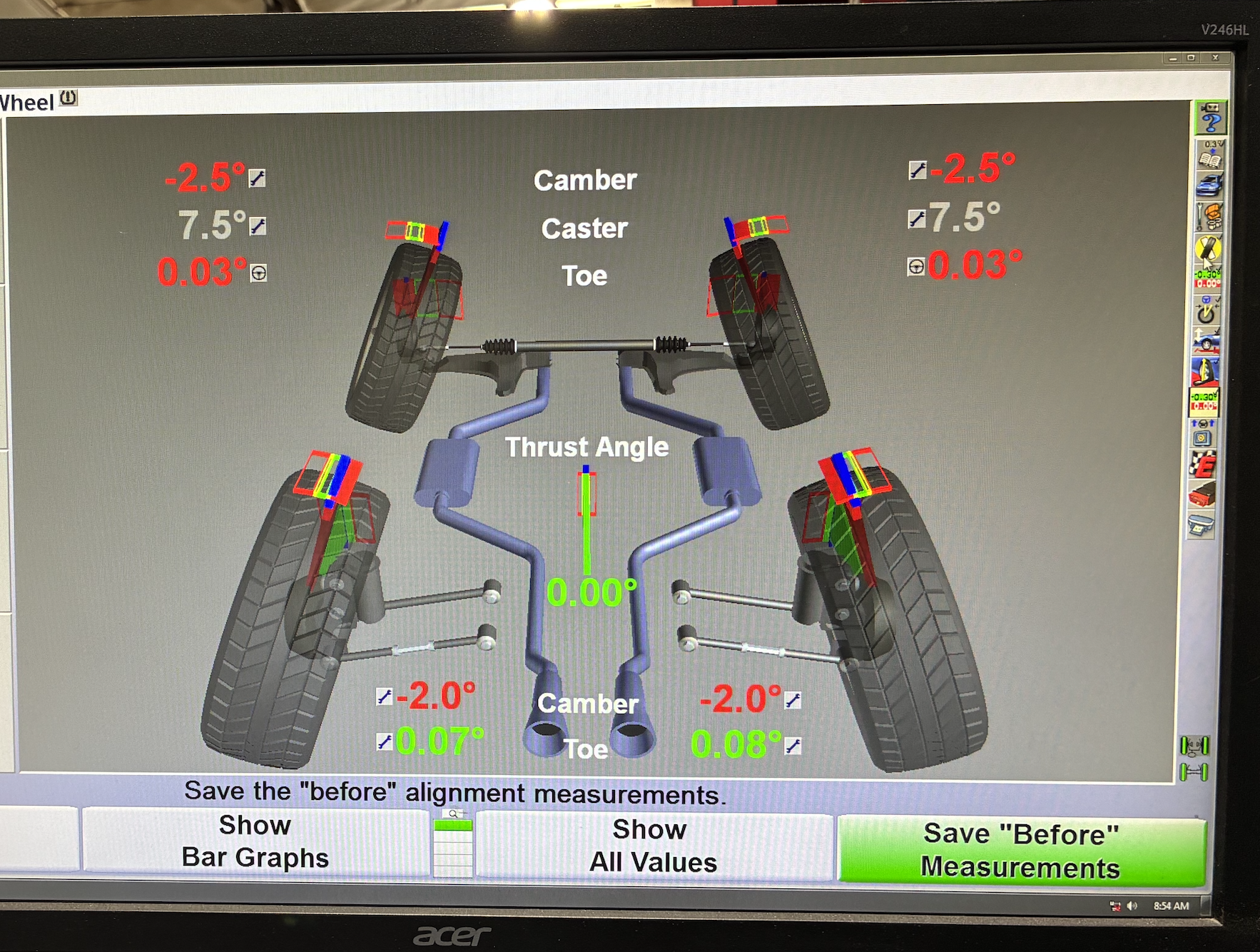

J'ai récemment ajouté des plaques de carrossage fixes Dinan et obtenu le cambre avant à -2,5 et l'orteil à 0,05 de chaque côté. D'un côté, je pourrais obtenir un 1/4 deg négatif supplémentaire mais l'a soutenu pour les garder égaux.
DrFerry a écrit
Le O.P. pose des questions sur les spécifications d'alignement qui se concentrent sur "même l'usure de la bande de roulement". Au fil du temps, -2,5 degrés de cambrure avant négative cédera à l'intérieur usure de la bande de roulement d'épaule lorsqu'il est utilisé dans la rue.
De plus en plus, l'orteil s'éloigne de 0. Avec un orteil neutre, l'usure intérieure de la bande de roulement ne sera pas mauvaise du tout même après plusieurs kilomètres.

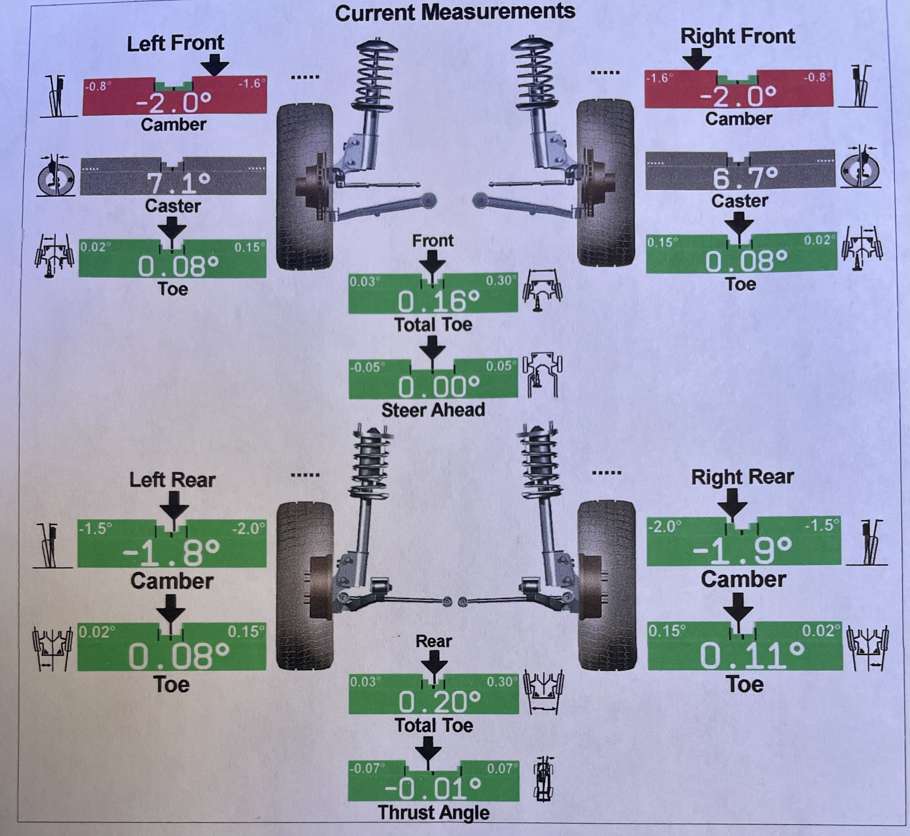

Plus pour la comparaison...
Mon set-up et résultats :love:
Suspension
  • Bobine Bilstein B16 sur le kit avec EDC; hauteur de roulement abaissée dans la capacité de configuration du kit B16
  • 100% Refresh & upgrades - Bras avec mono-boules, liens, bagues
Cas d'utilisation et manipulation
  • 90 % rue animée; 10 % autocross
  • Direction - suivi sur place; virage / performance net et prévisible
  • Pneus et roues OE spec 18"; Michelin Pilot Sport
Usure des pneus - Après ~ 20K mls & comptage 'usure normale'; pas de ventouses...

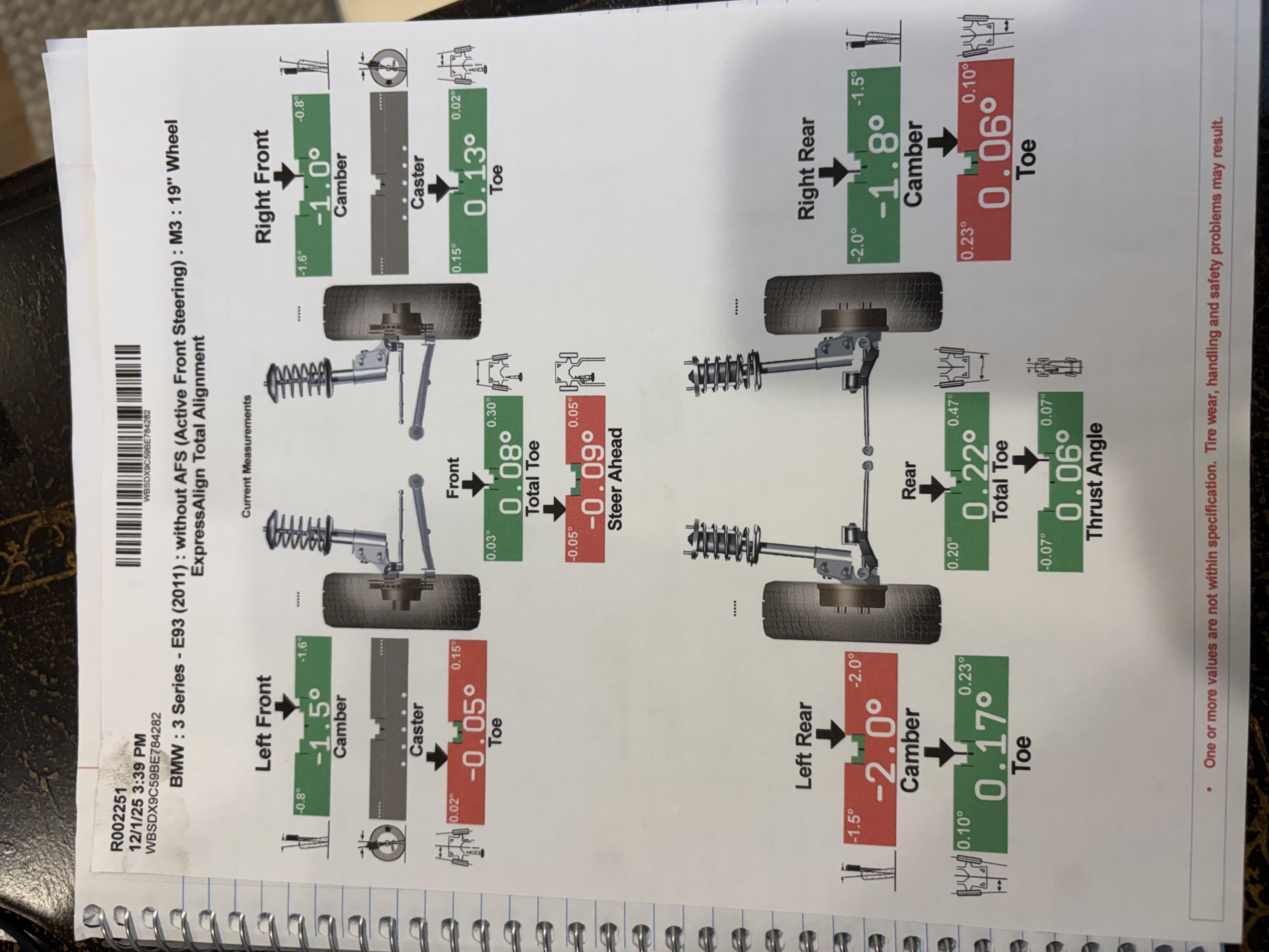

J'ai eu de nouveaux pneus la semaine dernière et un alignement prévu vendredi. Discount Tire n'était pas prêt à en faire un sur une BMW, mais m'a donné la lecture ci-jointe. a ne semble pas être trop loin.
Les pneus sont Continental DWS06+ en 255/35/19 et 275/35/19. Vous cherchez le bien même où (si possible avec offset) et la longévité sans compromettre les performances (si possible - mais rappelez-vous que ce sont toutes des saisons et un vert pour ne pas suivre la chose).
Pensées
Il suffit de l'apporter à un magasin d'alignement et leur montrer cette feuille. Demandez-leur s'ils peuvent l'affiner.
La plupart d'entre nous sur ce forum favorisent une manipulation plus nette que les vêtements de course économiques. Donc, les spécifications que nous recommandons seront plus agressives que ce que vous recherchez.
Même les spécifications d'alignement de l'usine pourraient être considérées comme agressives par rapport à un prius. mais ils seront le meilleur mélange de maniabilité, de confort et d'usure.

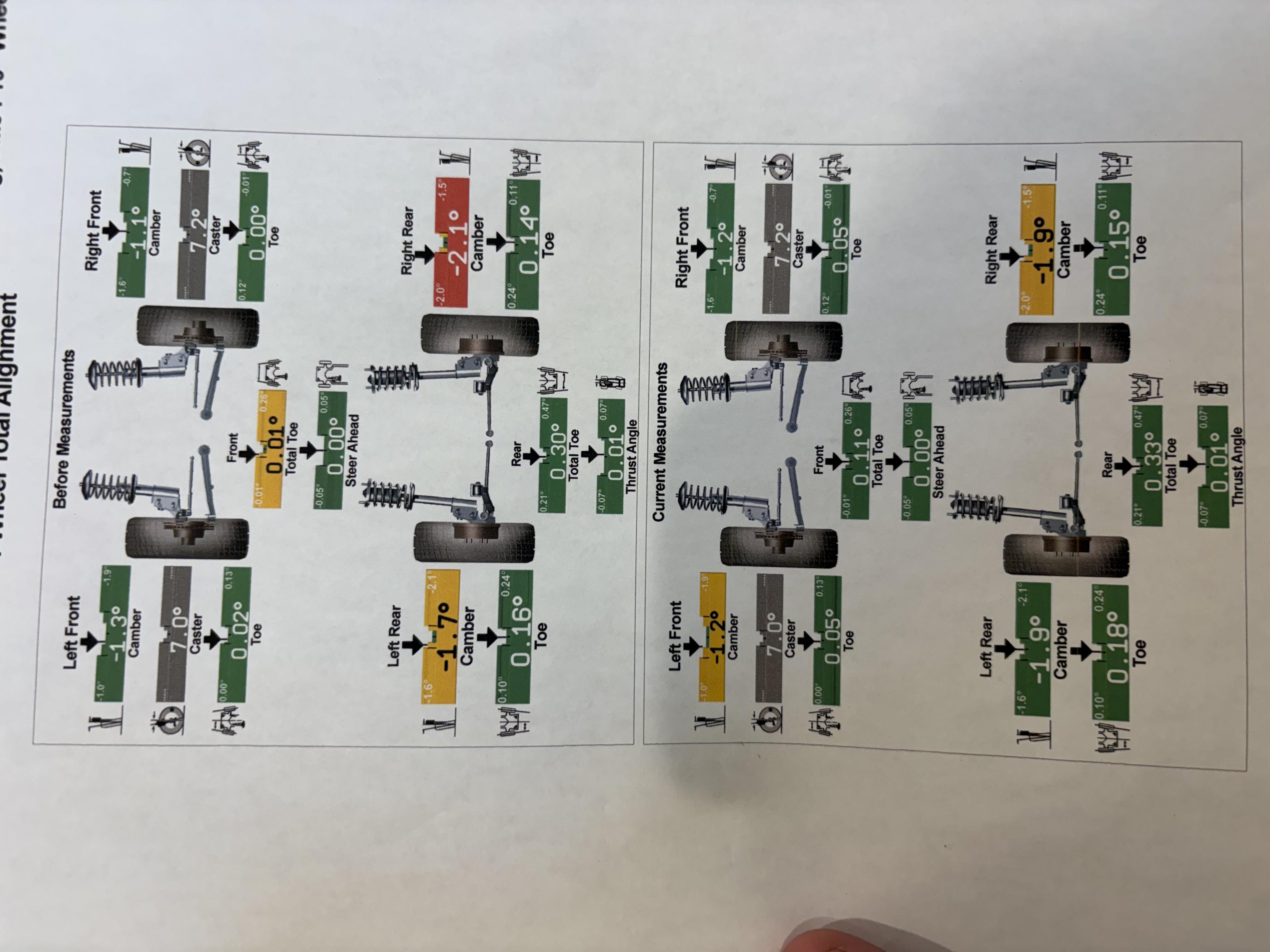

Il s'avère que la vérification de l'alignement que j'ai faite au rabais tout en obtenant des pneus était une merde. Ils n'avaient pas la roue centrée qui a tout jeté. Je l'ai emmené à un endroit en ville recommandé pour frapper des numéros (assez étrangement le concessionnaire Volvo). C'était avant et après.
Pour maximiser la durée de vie de la bande de roulement, vous voudrez exécuter l'extrémité inférieure des spécifications d'orteil avant et arrière. Si vous avez des plaques de carrossage, réglez l'avant à -2,0 degrés et l'arrière à -1,8 degrés. Vous devrez peut-être ajouter des plaques de carrossage si vous ne les avez pas si les réglages gauche et droit sont éloignés l'un de l'autre. Le coût sera remboursé en termes d'augmentation du kilométrage des pneus. Ces spécifications vont engourdir les performances mais prolongeront la durée de vie des pneus.
