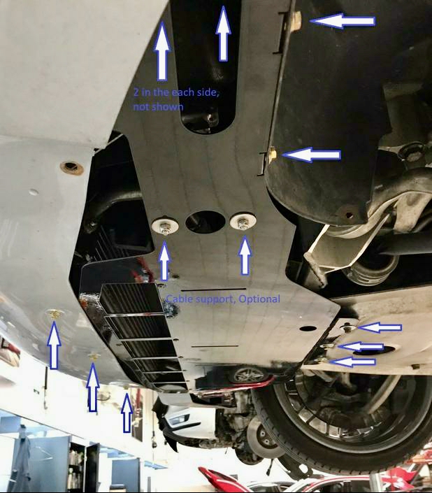

C'est quel plateau en aluminium que vous avez qui gêne le refroidisseur d'huile ? Je m'apprête à installer l'ensemble plateau de radiateur en aluminium de chez Turner Motorsport en faisant ce job, et je vais balancer le plateau OEM tout naze qui est complètement bousillé. Qu'est-ce qui coinçait exactement et comment vous avez ajusté le tout ?
J'ai le bac en aluminium de chez MLT. Sur ces bacs, il y a un rebord qui remonte d'environ 1,3 cm pour sceller les refroidisseurs d'huile OEM et garantir un flux d'air optimal. Comme le refroidisseur d'huile DO88 est beaucoup plus imposant, il pousse tout vers le bas. Normalement, ça ne devrait pas poser de problème puisque le point de fixation avant est le pare-chocs et que le plastique peut fléchir. Le souci, c'est qu'avec ma lame avant en carbone (une version vraiment bas de gamme et mal ajustée), le pare-chocs ne peut plus bouger. J'ai dû tordre un peu le bac pour que ça rentre correctement. Un détail sans importance.
Pour le plateau Turner, comme le métal est beaucoup plus épais, je ne sais pas trop quelle marge de flexion vous aurez. En espérant que ça aide.

Probablement comme 1/2" au max (peut-être même moins). Ce n'était pas vraiment off, mais puisque mon pare-chocs est fixé en position par la lèvre avant CF qui a aussi probablement fléchi vers le haut un peu, il était un peu difficile pour moi de l'adapter au début. Mais je pense que quoi qu'il en soit, il faut juste du temps pour s'amuser avec.

J'ai un plateau en aluminium. Donc, sur ces plateaux il y a une rangée qui s'étendent vers le haut d'environ 1/2 "afin de sceller les refroidisseurs d'huile OEM pour assurer un flux d'air approprié. Comme le refroidisseur d'huile DO88 est beaucoup plus grand, il pousse tout vers le bas. Cela ne devrait généralement pas être un problème puisque le point d'attache avant est le pare-chocs avant et que le plastique peut fléchir. Le problème que je rencontre, c'est que comme j'ai une lèvre avant CF (une lèvre très merdique et mal ajustée), elle empêche le pare-chocs de fléchir. J'ai dû plier un peu le plateau pour qu'il s'adapte correctement. Inconvénient mineur.
Pour le plateau de retourneur car il est beaucoup plus épais en métal, je ne suis pas sûr de la quantité de flex que vous pouvez obtenir. J'espère que ça aide.

Plateau MLT ici aussi, version 'adaptateur précoce' [vers 2020].
Heureusement, aucune interférence, solution de contournement ou compensation n'était nécessaire même avec deux types de lèvres CF différents au fil du temps. S'adapte toujours bien après plusieurs suppressions / réinstallations.
Peut-être MLT modifié dim specs :confused2

AJOUT - je voulais partager la photo de la MLT plus tôt
