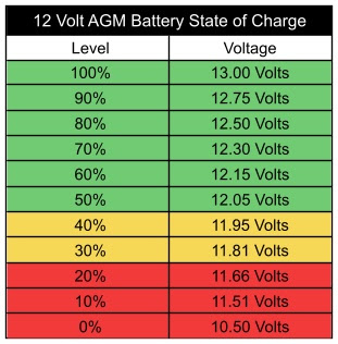

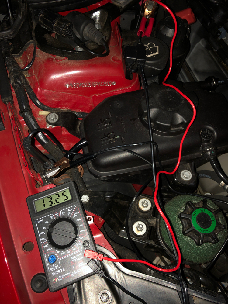

Vous avez posté dans le "General M3 Forum" mais votre profil montre 335xi: Il est très probable que vous devez remplacer la batterie AGM de votre voiture. Quel âge a la batterie ? Toutes sortes de gremlins sortent pour jouer lorsque la batterie n'accepte plus la charge. L'alternateur commence généralement à échouer autour de la marque 120K mile et vous êtes assez proche. Est-ce que la voiture a le système "start - stop" qui éteint le moteur à l'arrêt et au ralenti par exemple à un feu rouge? Ce système met l'accent sur le démarreur et la batterie. Lorsque la voiture est garée, utilisez un multimètre pour vérifier la tension entre les bornes sous le capot. Voir la photo de ma lecture de charge de surface de tension de batterie. Ce forum a une pléthore de fils de batterie avec des exemples de toutes sortes de codes et d'événements étranges que la batterie commence à tomber en panne - ainsi que l'alternateur. Vous pouvez vérifier la sortie de l'alternateur en mesurant la tension aux mêmes bornes sous le capot lorsque le moteur tourne.
"Weird"...basé sur OP pic, le décodage VIN montre un e92 M3 2008 mais indique un post lié à e90 M3 :confused2

Ce n'est pas une voiture OPs, juste un exemple de tension.
