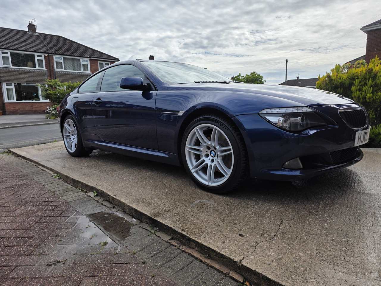

C'était un achat totalement imprévu. Je suis tombé dessus en train de naviguer à 2h14 du mat' parce que je dors super mal en ce moment à cause de mon traitement, et quand j'ai vu que c'était juste à côté, j'ai dû aller la voir.
J'ai pris contact et je suis allé voir la caisse cet après-midi. Je l'ai inspectée de près, je l'ai poussée un peu avec quelques accélérations et des freinages secs, bref, j'ai fait les vérifications d'usage et je n'ai trouvé absolument rien à redire. Pour être honnête, dès que j'ai vu la première photo ci-dessous, j'étais déjà conquis :laugh:
Elle est enfin rentrée et garée dans l'allée ; demain, je m'attaque à une vidange complète avec changement de filtre, en commençant par un rinçage, et je vais sûrement lui mettre un petit coup de Ceratec.
Elle a besoin d'un nettoyage complet, intérieur comme extérieur. Faut que je décape les pneus pour virer ce p*** de brillant dégueulasse :rolleyes: et la priorité, ça va être de changer les gommes et de balancer ces Bridgestone RFT immondes. Je vais voir si mon pote peut me caler pour une rénovation complète des jantes, sinon ça attendra.
Une fois que je l'aurai bien nettoyée, je posterai des photos plus sympas - en attendant, voilà ce que j'ai ;)

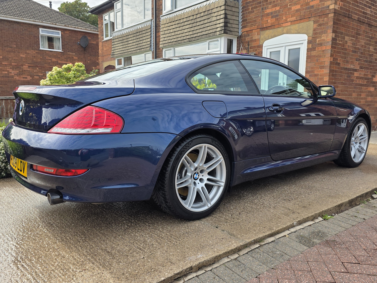

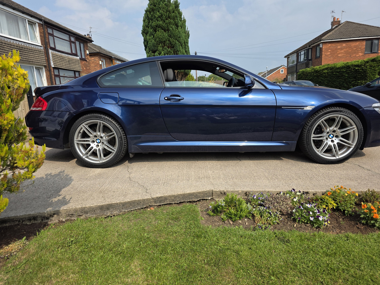

Elle a eu droit à un nettoyage complet, intérieur comme extérieur, ce matin...
Ça fera l'affaire pour l'instant ; ça doit faire un bon mètre 80 là :D
Il faudrait un bon polissage, s'occuper des impacts de gravillons et refaire entièrement les jantes ; mais on verra ça petit à petit.

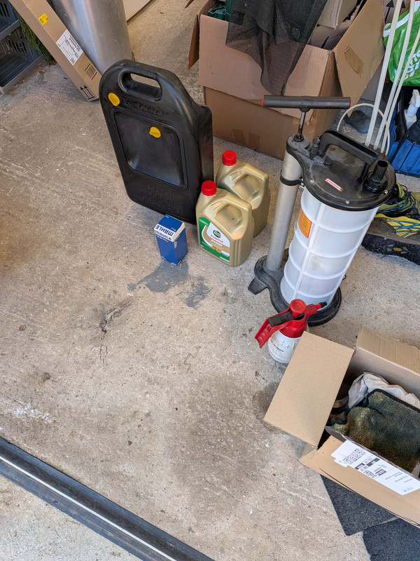

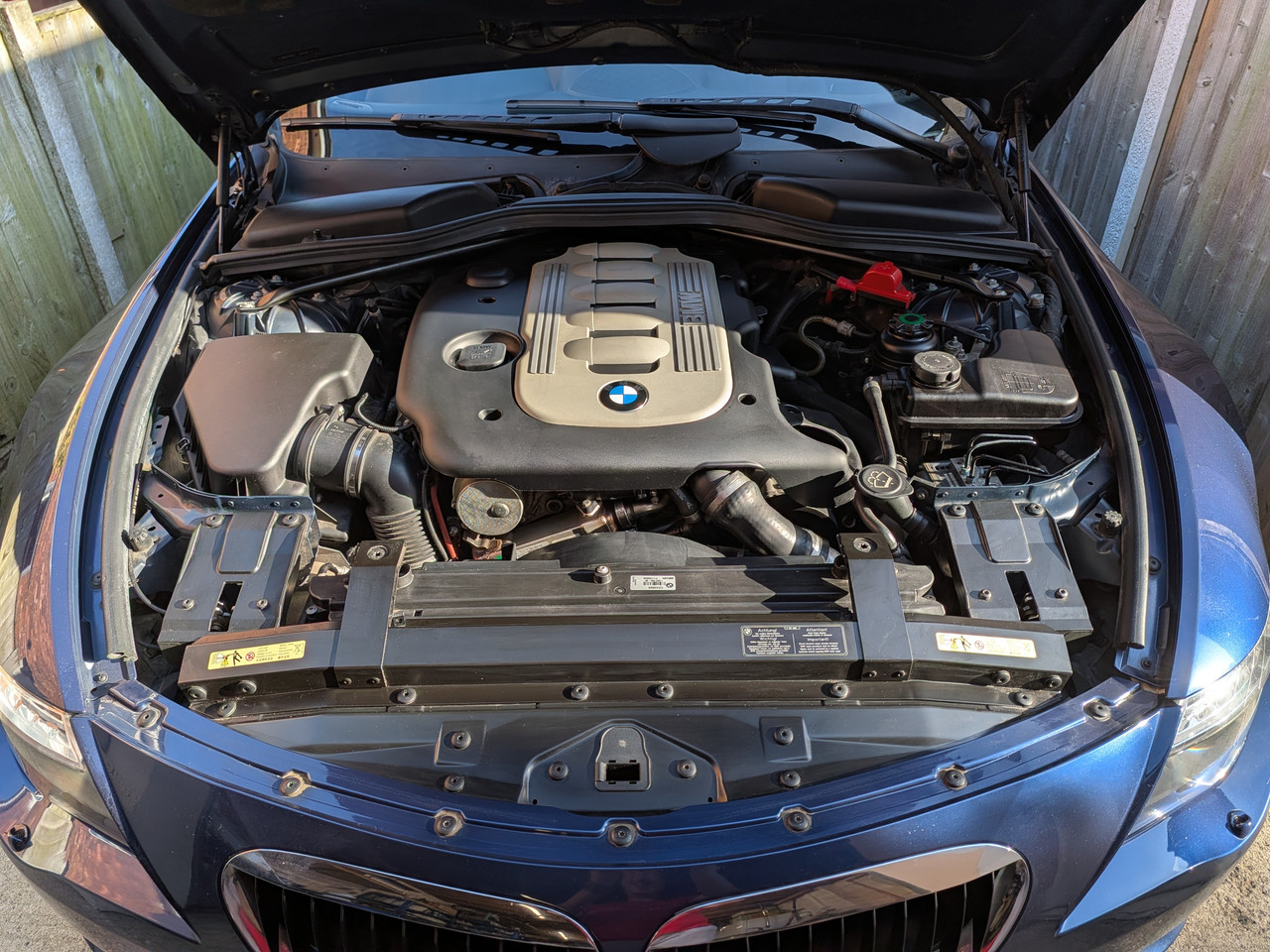

Rinçage d'huile, vidange, nouveau filtre, huile 5W30 toute neuve + ajout de Liqui Moly Ceratec, nettoyage du compartiment moteur... et voilà, j'ai fini pour aujourd'hui. Je suis rincé et j'ai mal partout :rolleyes:

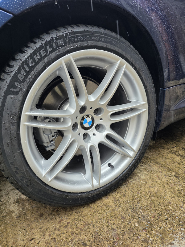

J'ai aussi commandé des pneus neufs ; j'ai pris des Michelin CrossClimate 3 Sports chez Camskill. J'attends de voir quand mon pote peut me caler un créneau pour faire refurber les jantes, et ça fera une chose de faite :)

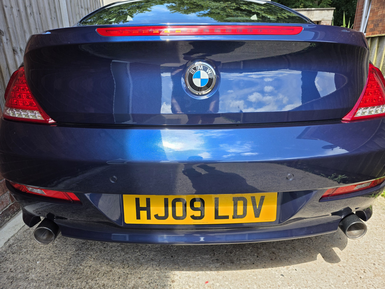

Et dans la semaine qui vient de s'écouler, j'ai fait quelques autres travaux:
- Débadgé l'arrière et poli pour enlever l'ombre du badge

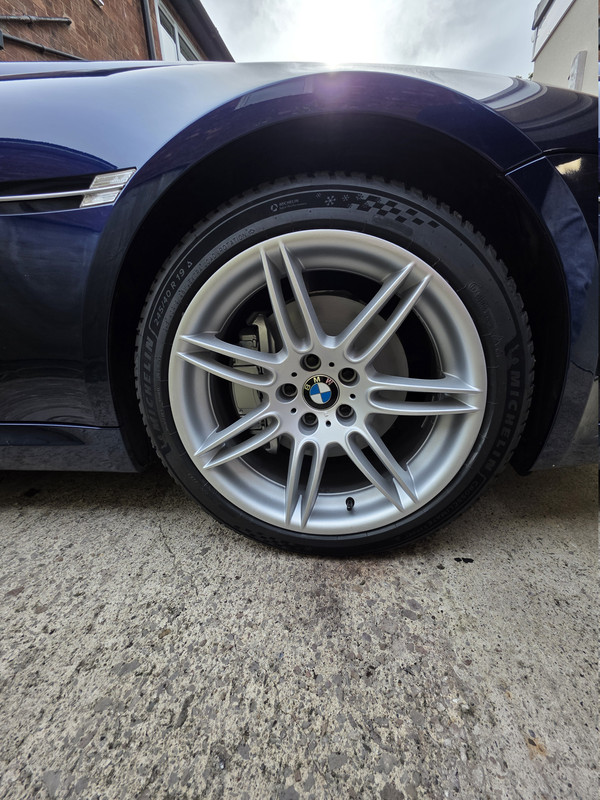

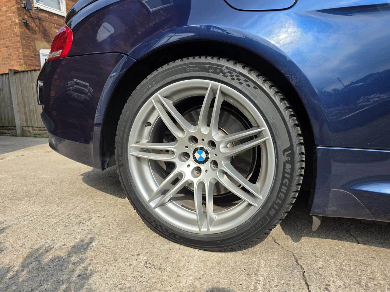

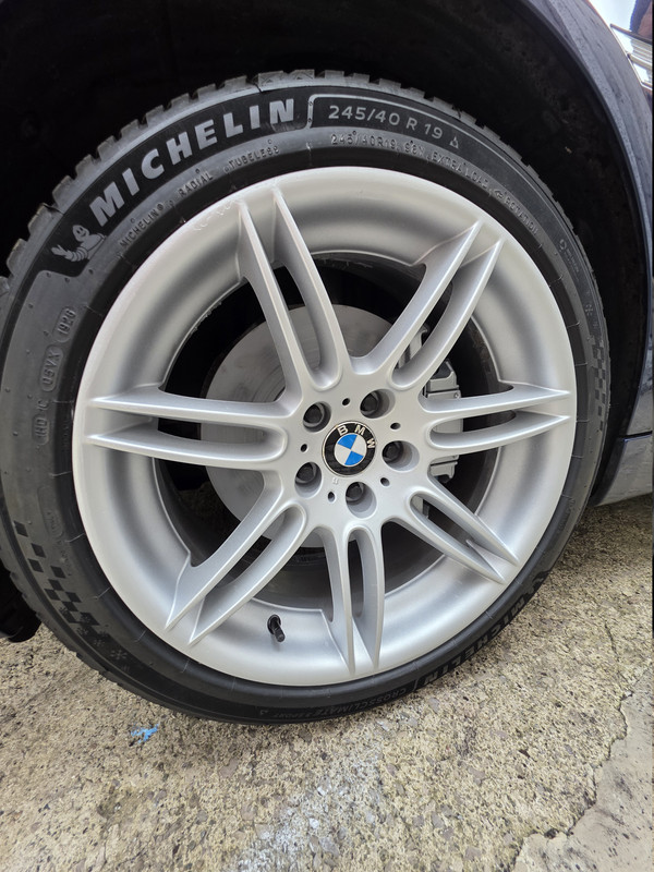

- Pneus Runflat enlevés et pneus Michelin CrossClimate 3 Sport neufs montés toutes rondes (245/40 et 275/35 19s - non RFTs grâce à Dieu)
- Cames avant et arrière montées

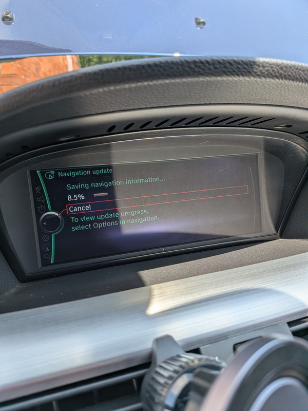

- Nav mis à jour sur les cartes 2025; aussi tard que cette voiture peut fonctionner

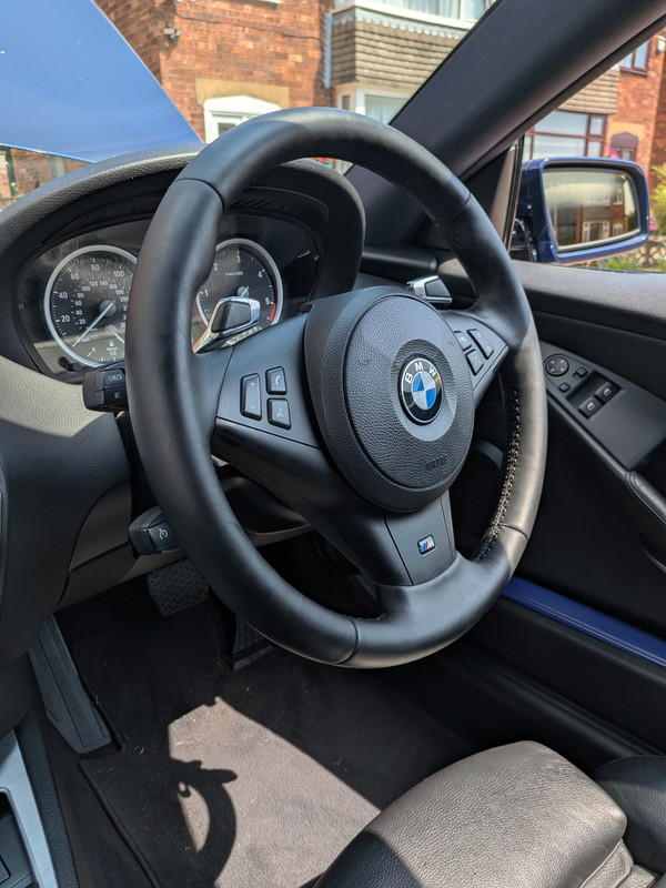

- Volant poncé, traité et re-teint avec des produits de la clinique de meubles (il est bien monté)

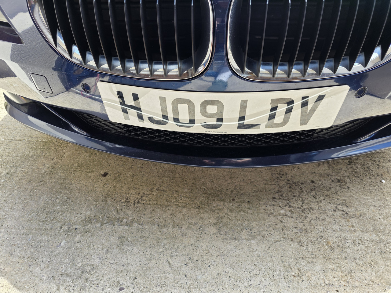

- Nouveaux ronds avant et arrière BMW OE équipés de plaques d'immatriculation neuves (collés et non vissés)

Beau travail !
Je suis un type de badge, mais je le respecte. De belles lignes sur cette voiture.
C'est une belle voiture ! Félicitations !

Pour l'instant, il est en fait très conforme; plus encore, j'ai mis les RFT et les non-RFT équipés - a immédiatement fait une énorme différence

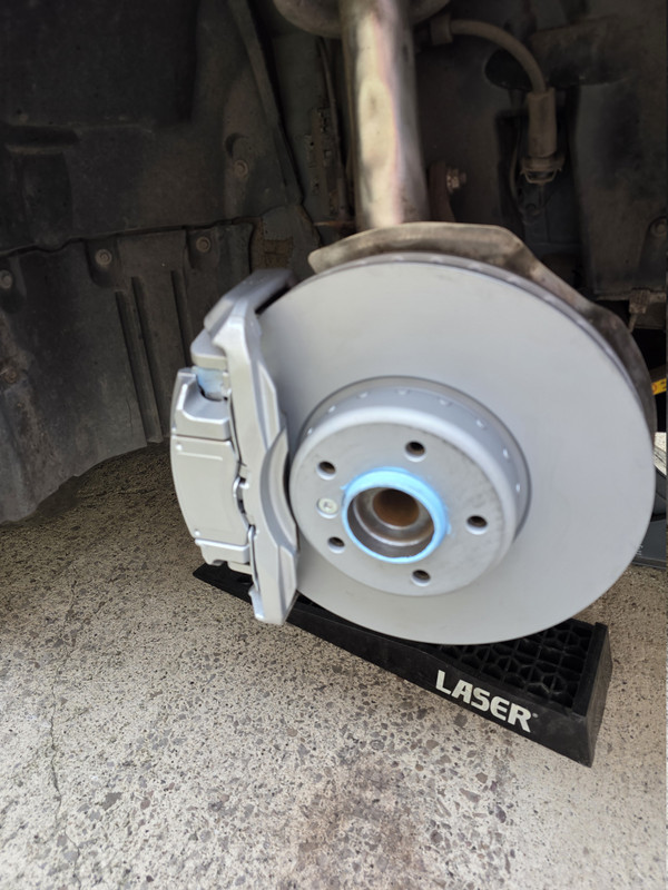

Journée bien remplie aujourd'hui (travail et jeu) ;)

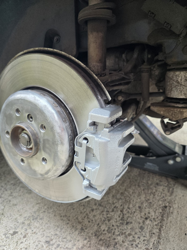

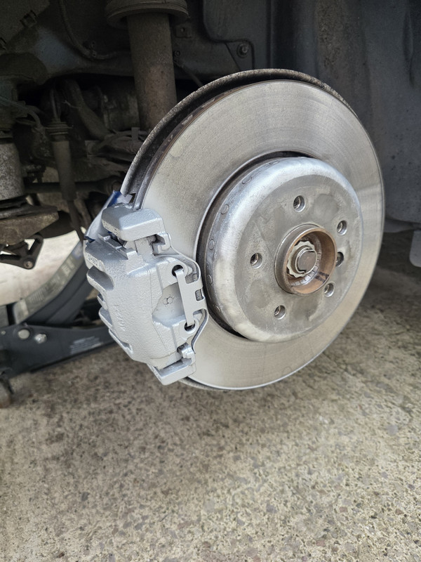

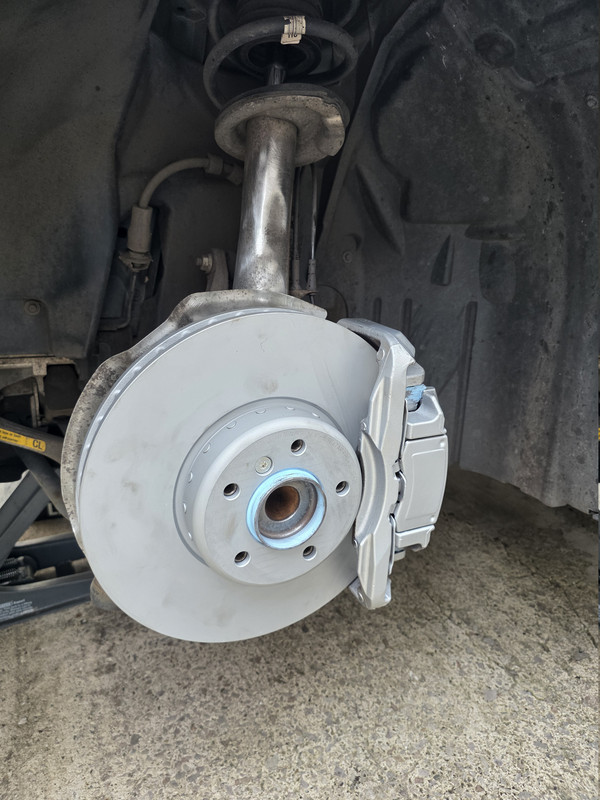

Réussi à faire réviser les freins avant (nouveaux disques Textar 2 pièces et plaquettes Textar) - étriers de frein et fils porteurs brossés et repulpés avec peinture d'étrier de frein en argent Jelonite et laque HT

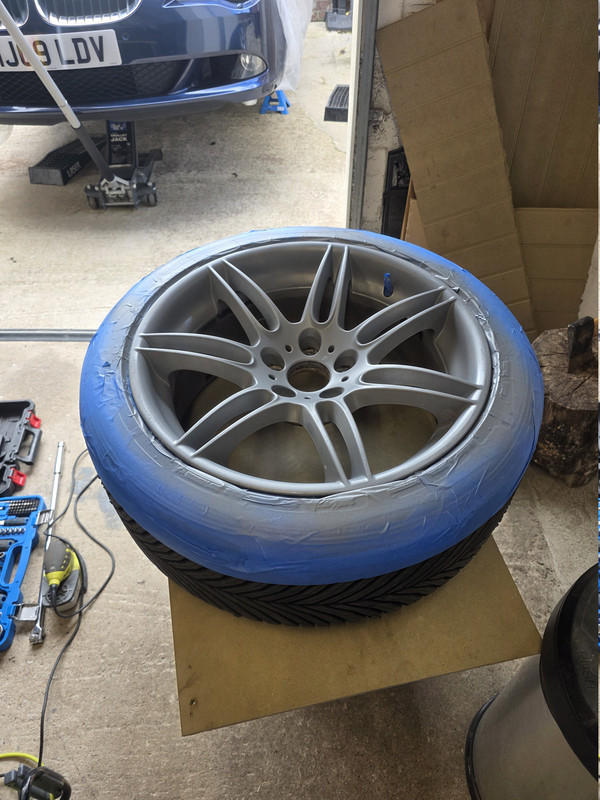

J'ai également rembourré les roues avant (air hors pneu; pneu masqué et puis tout écrasement à plat, partout ailleurs rembourré de scotch, panneau essuyé et ensuite 2 couches légères de poussière d'apprêt de gravure Jelonite et ensuite 3 couches légères de peinture argentée de roue en alliage Jelonite et une bonne laque)
Ils ne sont pas du tout parfaits; mais ils sont bien meilleurs qu'ils ne l'étaient et à un moment donné plus tard dans l'année, je les amènerai probablement à mon pote pour une remise en état complète de la bande et du poudrage, etc.
J'espère que les arrières seront terminés demain ou mercredi

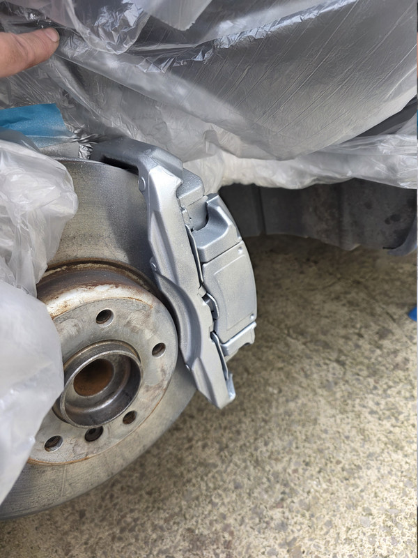

étriers de frein arrière fil brossé et repeint aujourd'hui - ne pouvait pas échanger les disques et plaquettes que j'avais été envoyé les mauvais, donc ils devront attendre une autre fois
Et le monteur de pneus mobile, que j'appelle Moronicus Maximus, avait tiré les boulons des roues sur tellement que je soulevais littéralement un coin du support d'essieu en essayant de les défaire avec ma barre de disjoncteur Draper maintenant pliée, et devais sortir mon axe de 50 mm (7 pieds de tuyau d'échafaudage) pour les défaire... Pas impressionné
Mais triés maintenant et torsadés vers le bas correctement - les alliages arrière étaient exempts de marques de trottoir, juste un peu de peinture / laque peeling, ils sont bien arrivés (juste ne regardez pas trop près) :D

Bar obtenir quelques entretoises de roue 12/15mm qui est fait pour l'instant - va prendre mon temps avec celui-ci, d'autant plus que j'ai décidé d'obtenir ma propre société à responsabilité limitée se déplaçant à nouveau que le contrat que je avais accepté avec Meta a maintenant chuté à cause des milliers de licenciements qu'ils font - donc besoin d'obtenir un peu de travail dans les prochaines semaines pour m'assurer que je peux commencer à voir de l'argent!

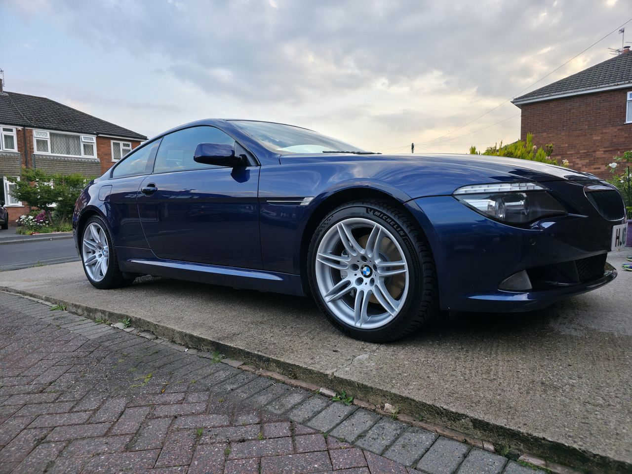

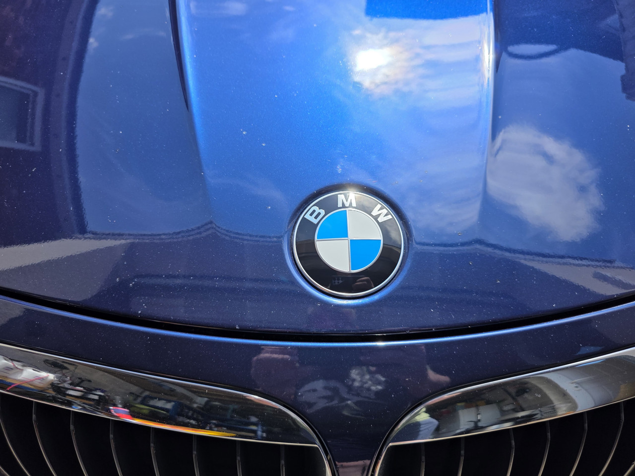

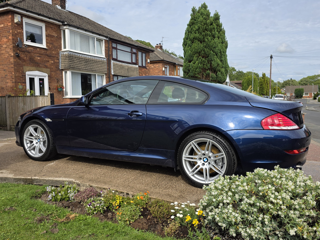

A donné à la 635d un lavage complet, une décontamination et ensuite une mousse de neige et chaque panneau d'argile... Serviette séchée et puis je suis allé en ville avec mon DA - un panneau à la fois, 2 passes avec Kock Chemie 8.02 coupe dure, puis 2 passes avec Kock Chemie 6.01 coupe & finition, en utilisant Lake Country bleu & orange tampons
Un lavage complet et sèche-serviettes, puis chaque panneau recouvert de Soft99 Fusso Dark; verre traité, pneus traités
Je suis absolument énervé maintenant; ce n'est pas une bonne journée pour la santé, mais c'est un travail que je voulais faire car il est dû à l'enchaînement ici tout le week-end; et c'est un gros travail de moins à faire!
Il est maintenant pompé l'allée sur CTEK ruissellement ;)
