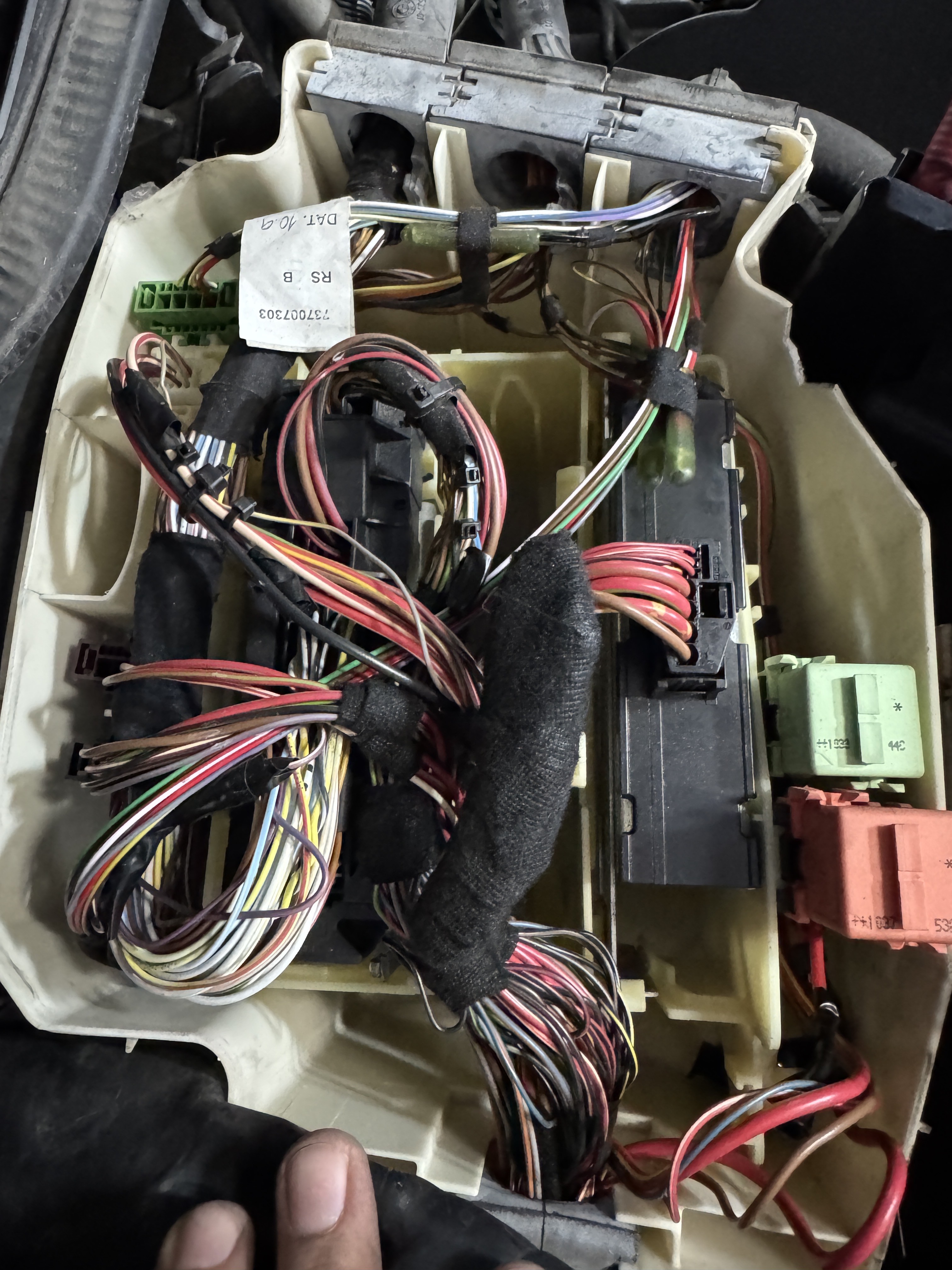

Quelqu'un aurait une photo de l'ECU dans son compartiment avec tout le câblage tel qu'il est d'origine ? Je l'ai sorti mais j'ai zappé de prendre une photo.

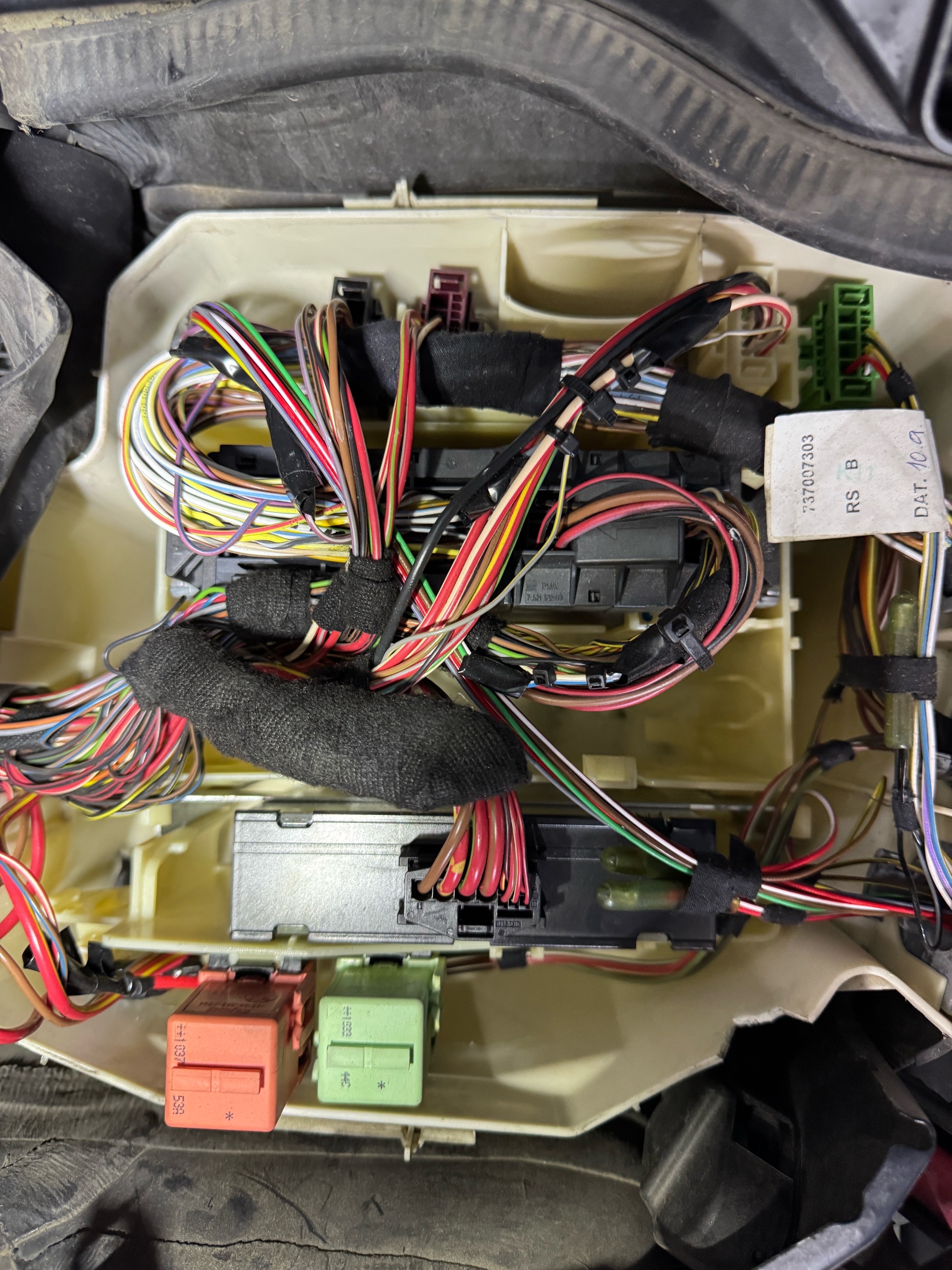

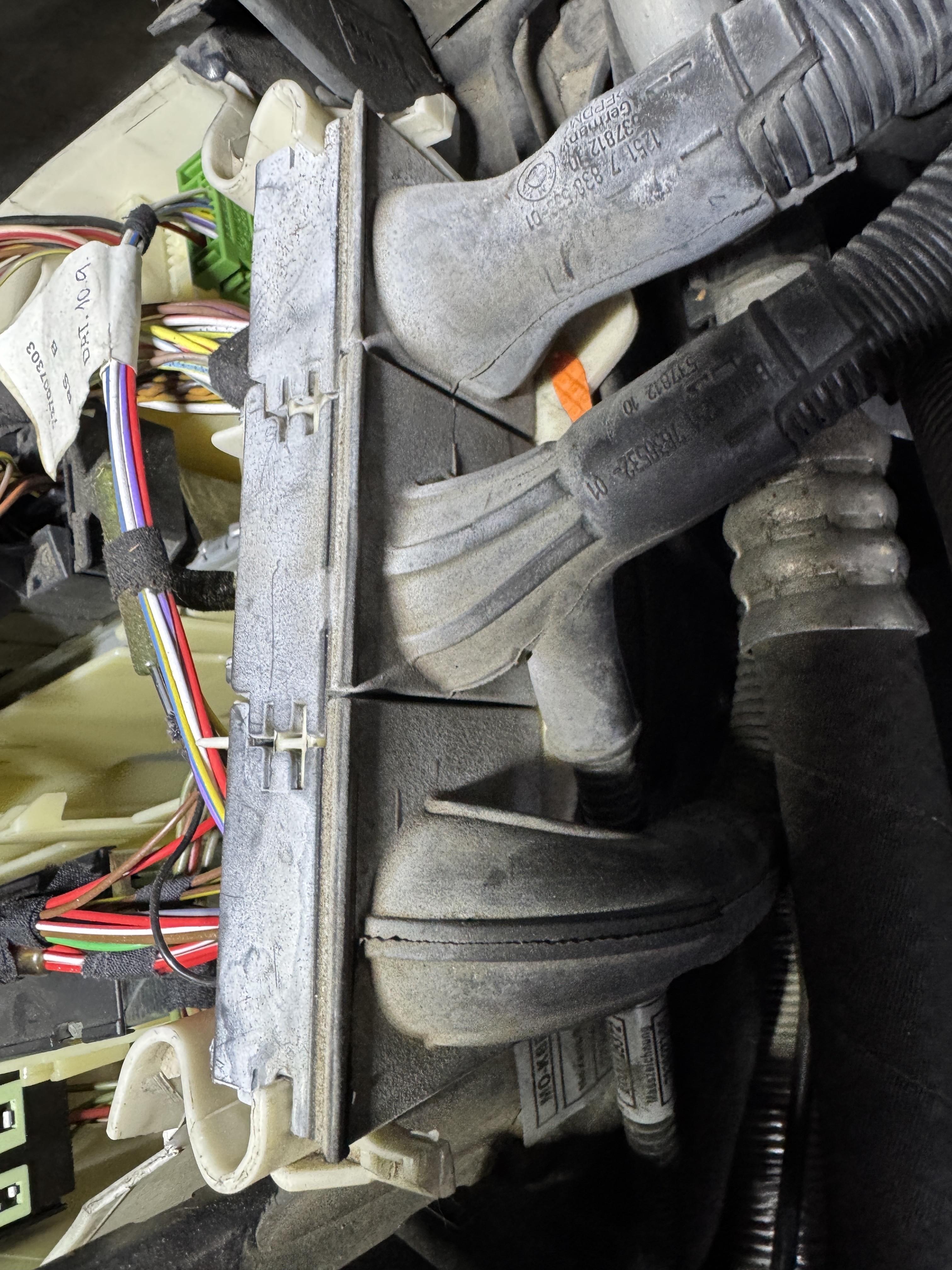

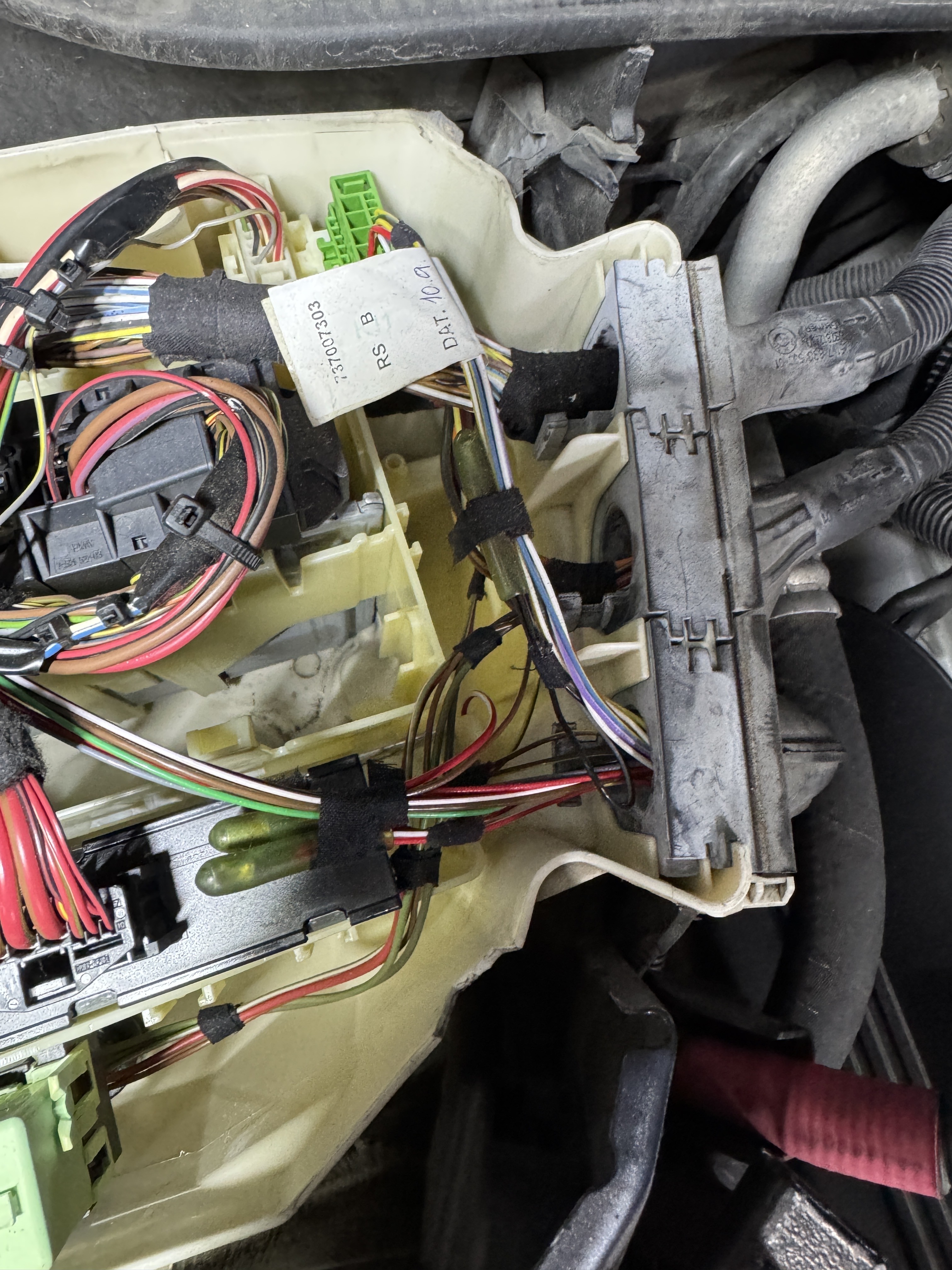

Et voilà.
Je suppose que c'est une boîte DCT. Elle a un peu plus de punch que ma 6mt.

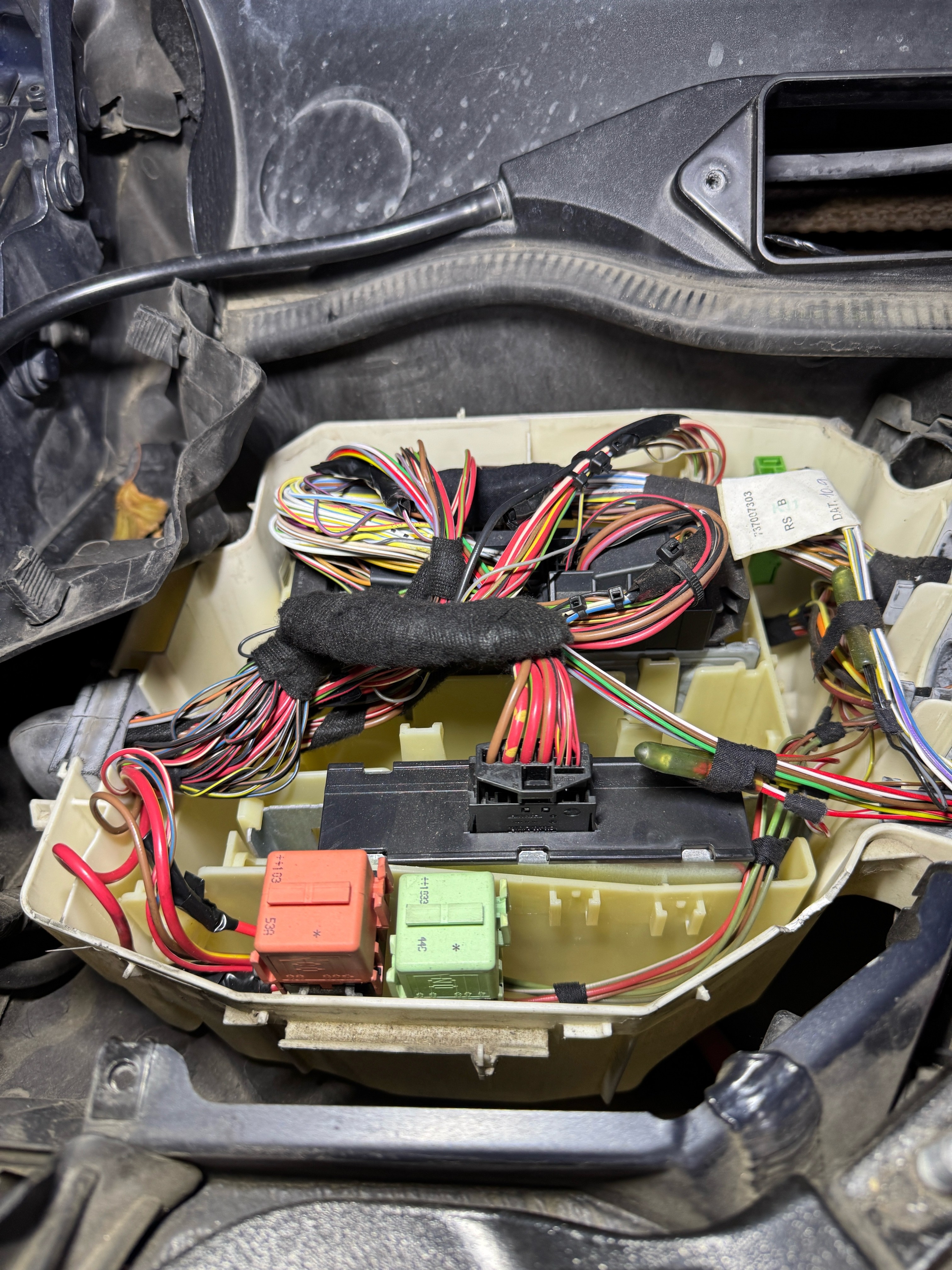

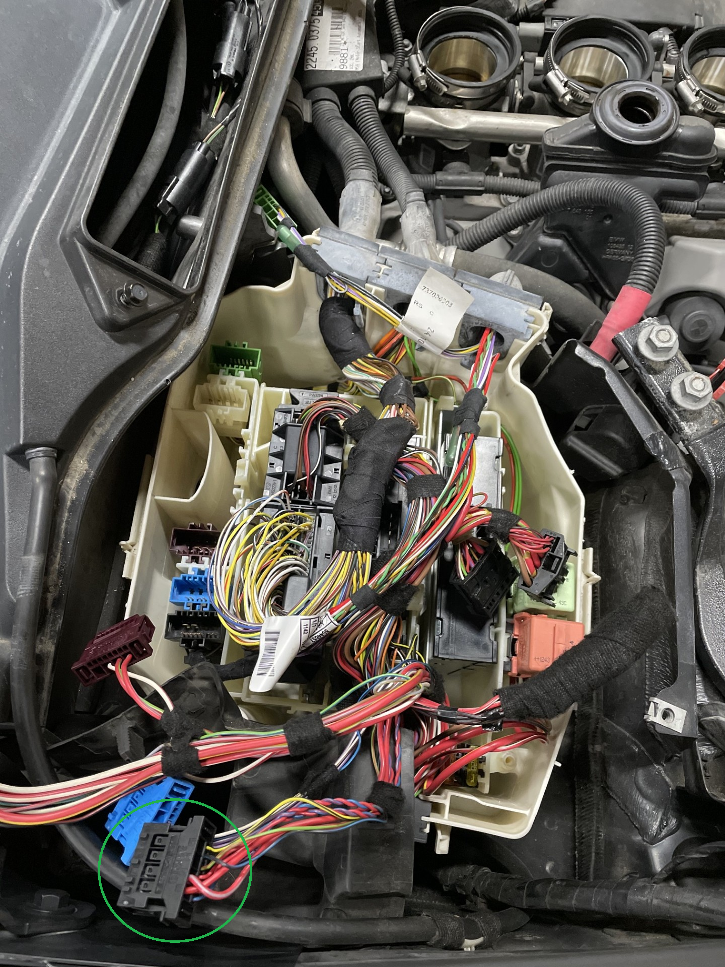

a ne semble pas être une DCT. Il y avait de légères différences basées sur les options.
Les fiches DCT (bleues et noires) ont été encerclées ici :

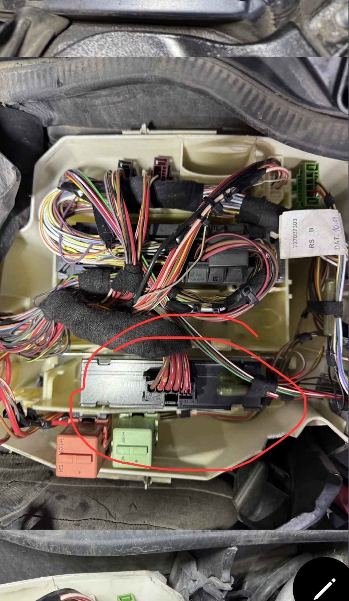

C'est curieux. Qu'est-ce que la petite boîte noire parallèle au pcm ?

PCM ? Le DME ? (Ordinateur ?)
Je pense que vous parlez des alimentations. Le mien en a deux, les autres images n'en ont qu'une. Ils fournissent un rail de tension propre pour les capteurs et autres.
Ma voiture n'a pas ce
C'est normal. La mienne en a deux, celle de Camas n'en a qu'une. Comme je l'ai dit, il y a plein de configurations différentes selon les options et la date de fabrication.

C'est une voiture avec boîte manuelle, je ne sais pas de tête à quoi sert le module que tu as entouré.
C'est le module convertisseur DC-DC — installé uniquement sur les voitures avec MSA (Auto Start Stop). Les modèles d'avant 2011.5 ou .75 ne l'ont pas :)
