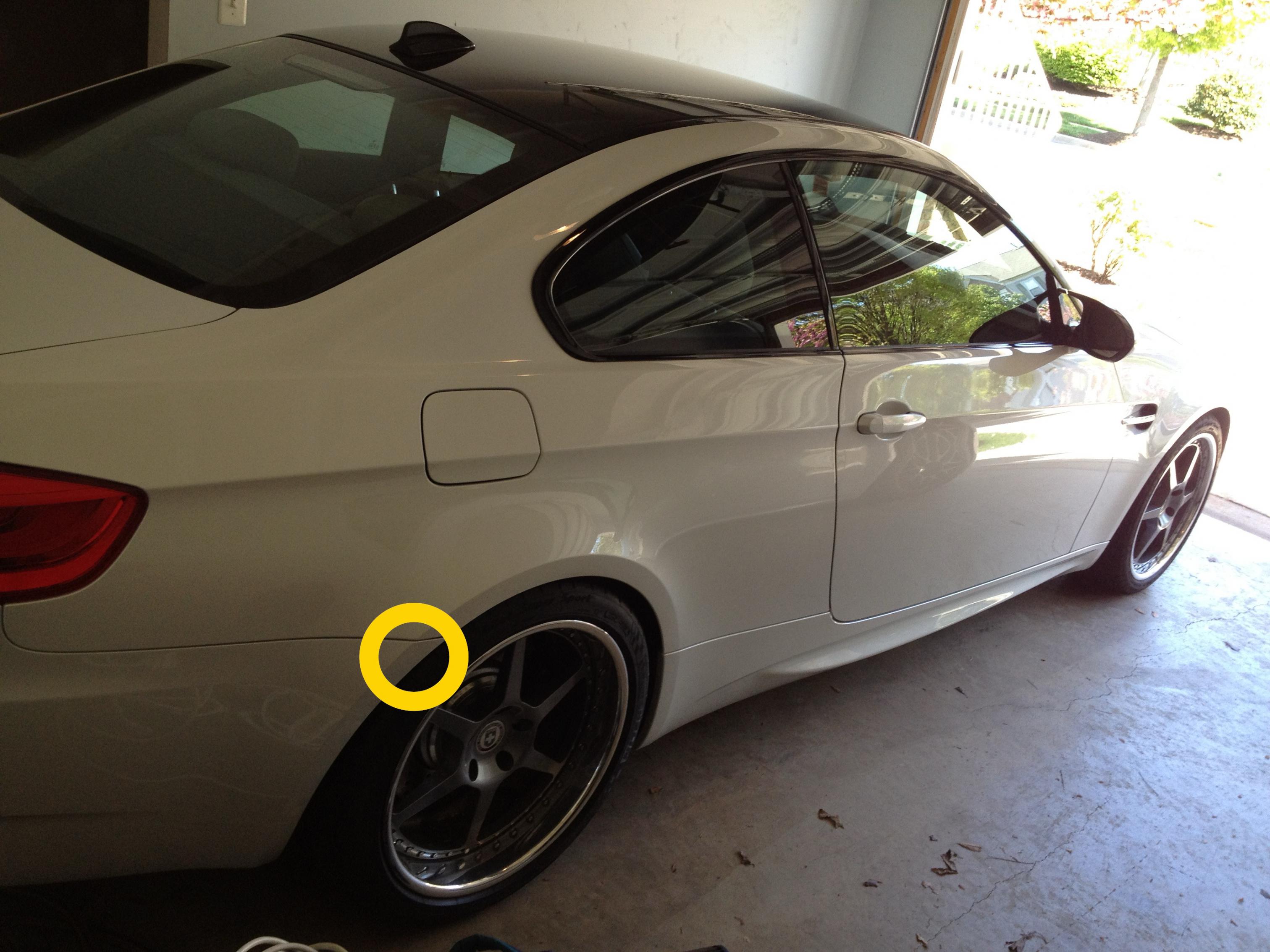

Je suis en cours d'exécution APEX VS-5RS avec 19x9,5 et 19x10,5 ET25 avec 285/30/19 arrières, mais ils avaient l'air étiré avec Michelin PS4S donc je suis passé à 295/30/19 qui a causé des frottements sur les crêtes et la compression avec ressorts Eibach.
Je pensais que le coupable était la petite partie de doublure d'aile tellement chauffée et pliée, mais le bruit continue, devrais-je le raser complètement?
Je ne vois aucun autre point de contact comme l'aile, donc je suppose que ce devrait être la bosse de doublure d'aile. Des idées ?

Il pourrait frotter sur le pare-chocs arrière intérieur dans une zone qui se trouve en dessous de l'endroit où le pare-choc et le panneau du quart arrière se rencontrent. J'ai couru un ensemble de 3 pièces HREs avec un arrière 19x9.5et11 (nécessité d'une entretoise de 10 mm sur une roue 9.5et21 pour fournir le jeu entre la face intérieure de la roue et un étrier arrière PFC Z31) avec des pneus MPSS 275/35-19 et il frotté sur l'aile arrière en rencontrant de grosses bosses de compression, en particulier lorsque les virages difficiles et frapper une bosse milieu de coin. Ci-dessous une image pas si grande montrant où le frottement se produit.

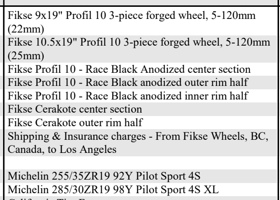

Pourrait vraiment utiliser une expertise pour affiner les spécifications ici pour un 2011 E92 comp qui sera abaissé comme la voiture de trancheur. Zéro frottement désiré à toutes les vitesses, verrouillage complet.
Je ne veux pas modifier les pare-chocs ou faire des cambrures inhabituelles. Je crois que les 285/30 sur une roue de 10,5 pouces vont avoir l'air étiré, alors peut-être que je devrais faire 295 ou 285 sur un 10"?
J'ai la possibilité de personnaliser complètement les spécifications à mon goût. J'adorerais clouer ça sur un seul coup. TIA !
