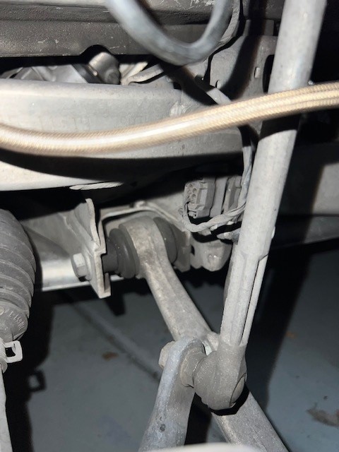

Bonjour à tous,
J'ai du mal à trouver une sorte de remplacement monoball / sphérique pour la bague en caoutchouc dans le bras de commande avant (pas la jambe de force).
La seule chose que je peux trouver est un remplacement pour le bras entier (SPL).
Y a-t-il une telle chose, ou suis-je obligé de remplacer le bras par une unité de type SPL.
Merci beaucoup.
Steve

sperkins a écrit
Merci, mais c'est la jambe de force. Je cherche l'autre bras "de devant". :)
Je suis un peu confus parce que l'autre triangle avant est tout sphérique. C'est probablement pour ça que vous n'en trouvez pas.
Image hosted on: germanautosolutions.com
Vous pouvez voir l'articulation sphérique et la rotule de l'autre côté.
Peut-être que je suis confus. Ce que je regarde semble être une unité de caoutchouc pâteux.
en M3SQRD's user avatarM3SQRD Ce bras est un bras scellé. Vous êtes invités à remplacer par un remplacement OEM si vous êtes préoccupé par son état. :)
