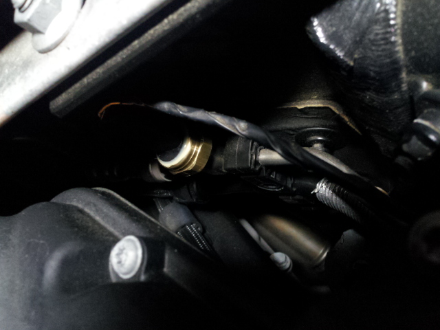

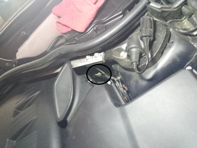

Ma solution : Remplacement du capteur pour basse pression
Partie: Partie 20 dans le lien ci-dessous...
http://realoem.com/bmw/showparts.do?modelVA93&mospid50624&btnr16_0596&hg16&fg15
Coût: $80-$140 Selon l'endroit où vous obtenez votre part...
Procédure :
1) Ouvrez le réservoir de gaz pour soulager la pression afin que le gaz ne se déverse pas trop.
2) Retirez la boîte à air (je vais essayer de trouver un lien vers cette procédure quelque part, ou je supprimerai le mien et prendrai plus de photos de cette partie)
3) Débranchez le vieux capteur
4) Retirer le vieux capteur
5) Installez un nouveau capteur. Faites très attention à ne pas trop serrer. La partie que vous arrachez est très grande et vous permettra d'appliquer beaucoup de pression sur les petits fils. Il y a un joint de ruber sur la nouvelle partie, donc vous ne voulez pas non plus le faire. Je ne suis pas sûr des spécifications de couple à ce sujet, alors peut-être que nous pouvons le regarder...
6) Branchez le nouveau capteur
7) Réinstallez la boîte à air et le filtre
8) Effacer vos codes
9) Manivelle de voiture et vérifier soigneusement les fuites
Voici les photos que j'ai. Je tourne le capteur dans l'image de loin. Il est du côté des conducteurs juste en face de la tour de choc.
Merci à Elm3 pour toute l'aide. C'était un nouveau pour nous deux, mais une expérience amusante...
