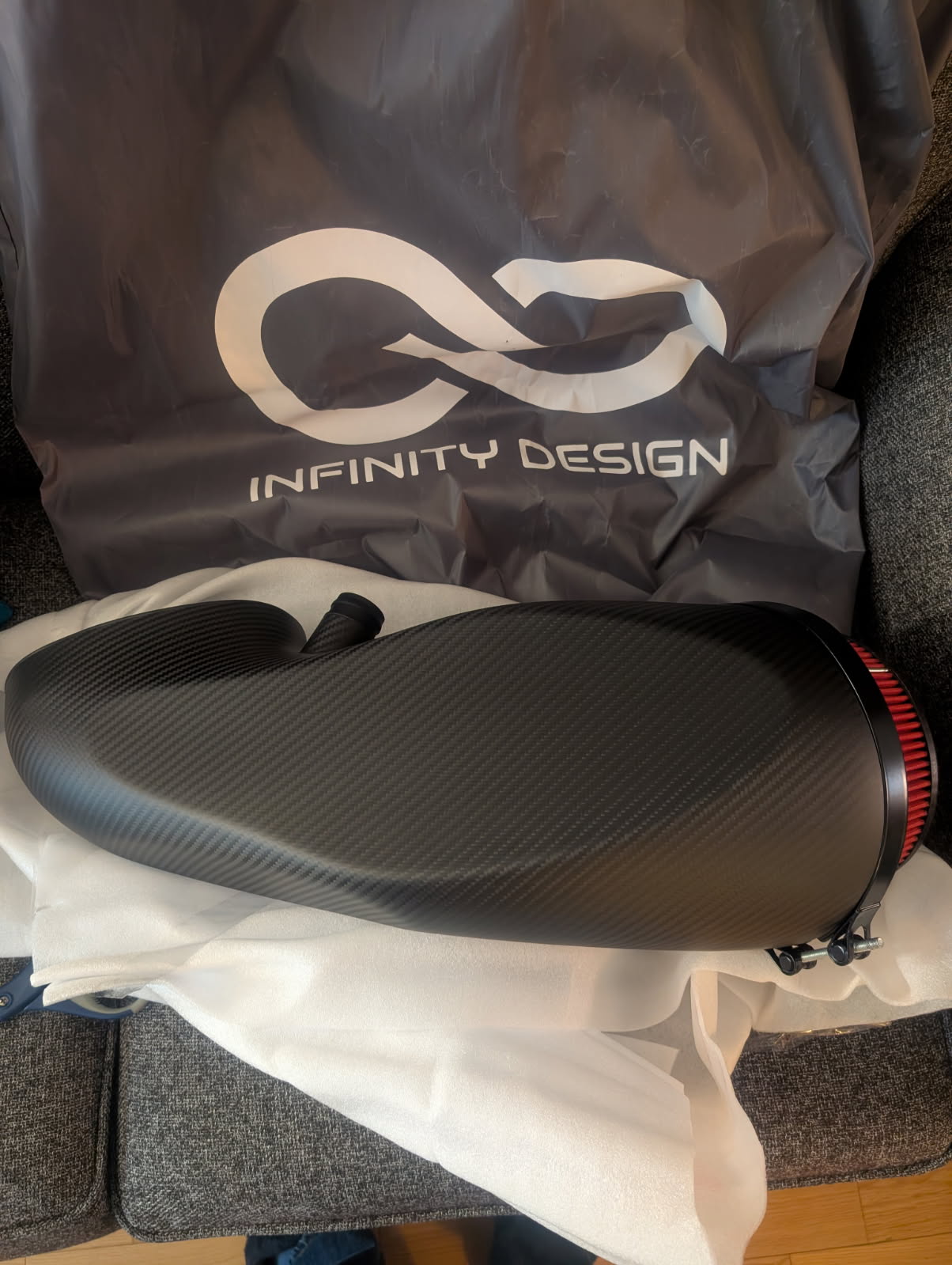

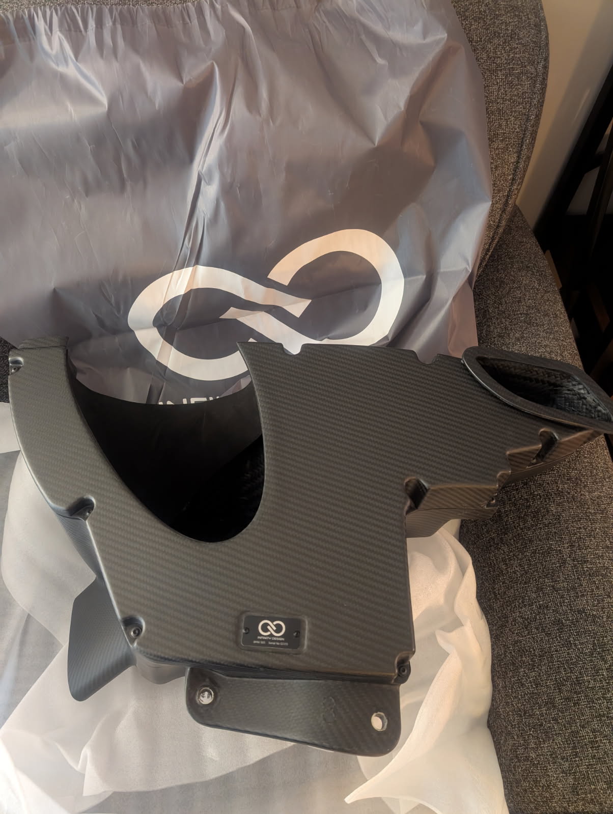

Le système est très bien emballé dans une seule boîte. La boîte à air complète et le coude (avec filtre à air) sont enveloppés dans de la mousse et sont ensuite mis dans leurs propres sacs séparés avec le nom et le logo de l'entreprise sur elle, une belle touche premium.

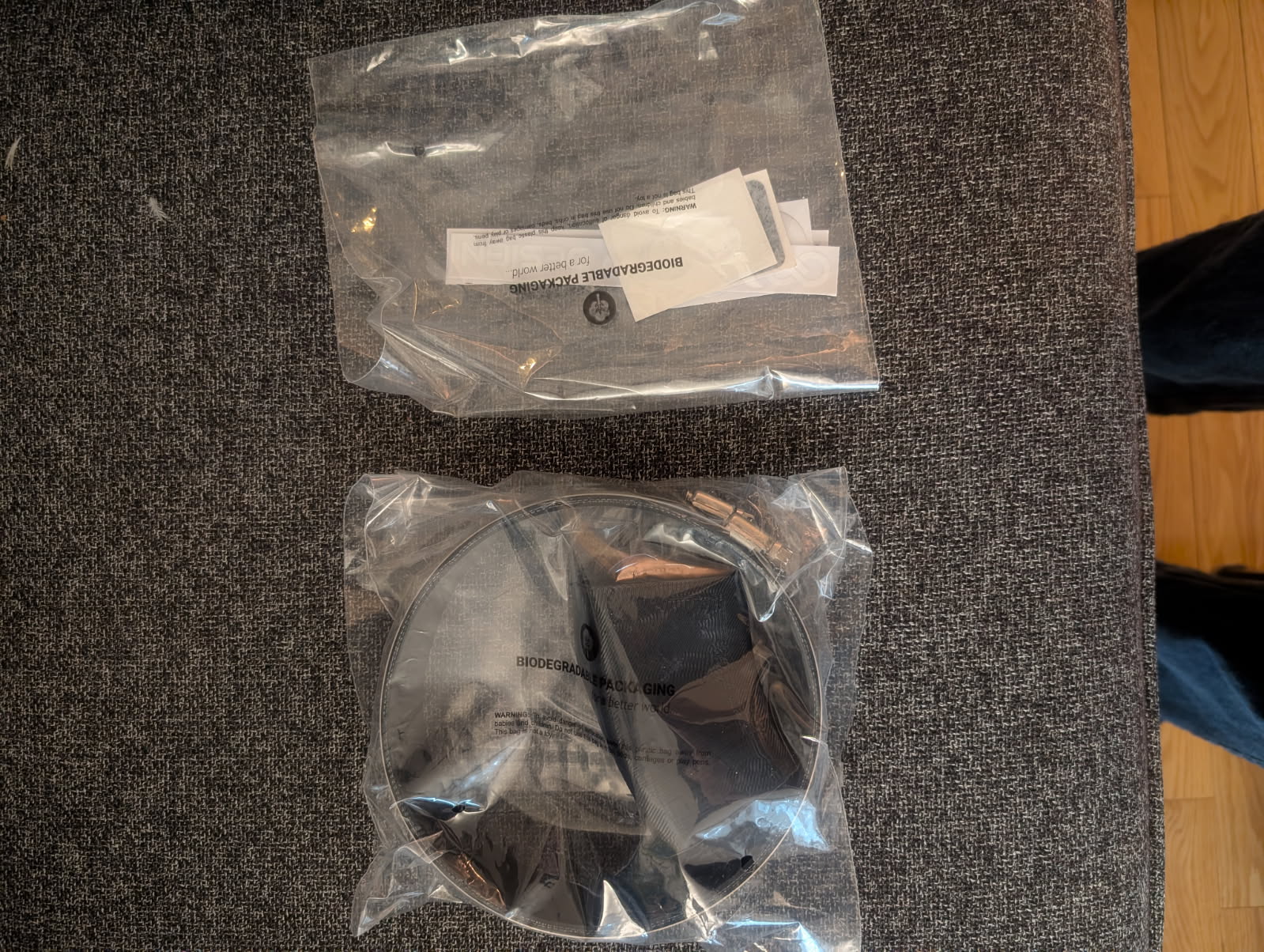

Il y a un sac en plastique séparé contenant le coupleur de silicone et des pinces pour la connexion au plénum et le coupleur en caoutchouc qui va entre le conduit d'air avant et la boîte à air. Vous obtenez également un beau certificat d'authenticité pour prouver que c'est la vraie affaire.

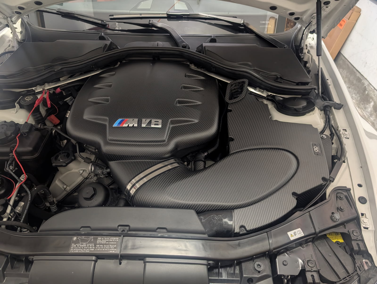

Quand il s’agit d’installation, ce n’est rien de compliqué, mais certaines étapes doivent être faites dans le bon ordre. Après avoir retiré votre ancien système d'admission, vous pouvez commencer par installer le fond de la boîte à air en premier. Vous devez ensuite réinstaller le conduit d'air avant de série avec le coupleur en caoutchouc fourni attaché à celui-ci et faire glisser le coupleur sur l'entrée de la boîte à air.
Une fois le conduit avant remis en place, vous pouvez maintenant installer le coude avec le filtre à air déjà attaché. Assurez-vous simplement que le filtre à air est bien placé dans le coude et que la pince est bien positionnée pour que l'étanchéité soit bonne. J'ai d'abord essayé d'installer le coupleur en silicone sur le plénum, mais j'ai eu du mal à glisser le coude après. Mettre le coupleur sur le coude en premier était la meilleure façon de le faire pour moi et j'ai ensuite pu glisser le coupleur sur l'entrée du plénum.
Infinity fournit un avertissement pour ne pas trop serrer les pinces car la fibre de carbone peut se fissurer. N'utilisez que des outils à main pour faire ce travail et ne forcez rien. Assurez-vous juste que c'est serré et tout ira bien.
La dernière étape consiste à installer le couvercle de la boîte. Vous devez le glisser à l'intérieur du coupleur en caoutchouc qui se connecte au conduit d'air avant et cela peut être un peu délicat. J'ai utilisé un outil de retrait des garnitures en plastique pour étirer et aligner le coupleur afin que le couvercle glisse à l'intérieur. Un peu de patience est tout ce dont vous avez besoin. Les vis qui fixent le couvercle à la boîte à air sont assez petites, donc avoir une clé hexagonale magnétique pour les installer aiderait. Je n’avais pas ça sous la main, alors j’ai rempli tous les vides autour de la boîte à air avec des serviettes en microfibre pour empêcher les petites vis de tomber dans le compartiment moteur. Je vous suggère de faire la même chose, même si vous avez un outil magnétique, cela pourrait vous éviter des maux de tête.
Lorsque vous avez terminé, vous remarquez que tout va parfaitement et semble comme si cela aurait pu venir de BMW s’ils avaient fait un apport complet en carbone. L'ajustement et la finition sont incroyables, ce système est une œuvre d'art, vraiment impressionnant. C'est incroyable dans la baie du moteur.
